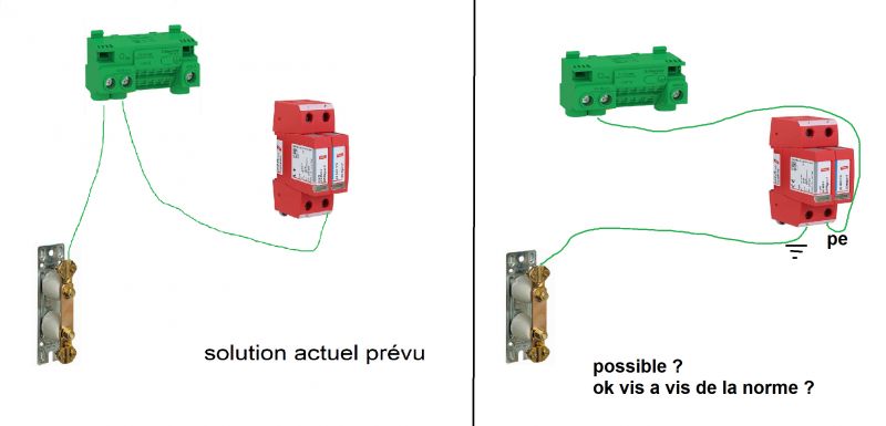

Bonjour je dispose d'un parafoudre dehn
voila une image d'un parafoudre :
ma question étant de savoir si c'est " consuel ok " d'utilisé les 2 sorties " terre" et PE comme cela :

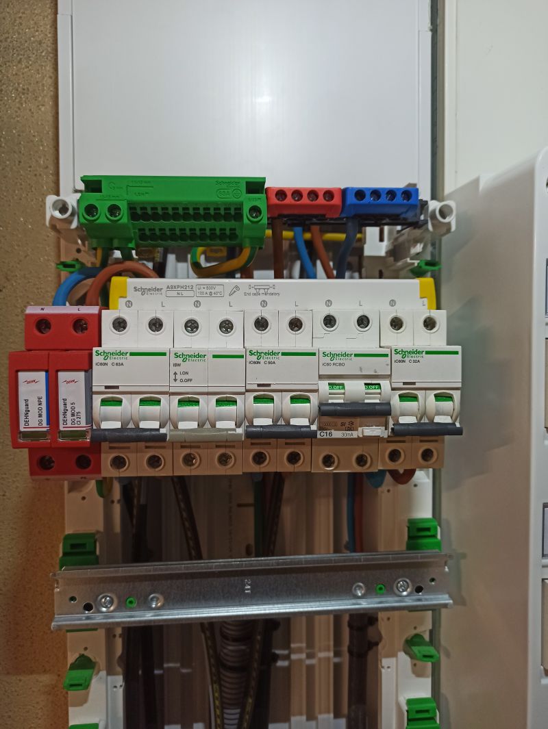

j'ai changé le câblage de mon energy center hier pour préparé la solution 2, voila ce que cela donne :
la solution de me repiqué sur le bornier dehn serait intéressante pour moi car je n'ai plus de borne de libre en 16mm² sur mon bornier de terre.
je serais aussi un peu plus proche de ma barrette de coupure, et je ne fais plus vraiment de boucle avec du fil de terre.
dehn me dis que c'est ok, mais je voudrais demandé aussi a la communauté 0
qu'en pense les experts ?
merci a tous

solution 1 ou solution 2 ?
une réponse très nette : on s'en fout totalement (et le consuel aussi)
Il faut comprendre que pour l'efficacité du parafoudre , ce qui est important est la règle des 50cm
.longueur du fil entre le bornier (phase ou neutre) jusqu'au parafoudre
+ longueur du fil de terre qui va du parafoudre au bornier de terre (ne pas confondre avec la barrette de terre )
= maximum 50cm
 on se fiche de la longueur du câble de terre entre bornier de terre et barrette de terre
Le parafoudre à deux raccordement de terre possibles pour pouvoir dans certains cas servir de bornier intermédiaire , mais vous les utilisez comme vous voulez
En conclusion  : si vous êtes en dessous des 50cm vous êtes bon

Bonjour poiluu,
merci pour la réponse
du coup étant en manque de borne de dispo, je vais opté pour la solution 2 ( celle que j'ai commencé a mettre en place hier )
en terme de longueur,
du bornier de terre au parafoudre, je doit avoir 15 cm de fil en 16mm²
du parafoudre a la barrette de coupure, a peu près 80cm
et 5cm de pont de la barrette aux entrée L N.
du coup nickel
merci

C'est très bien
je rajoute :
il faut éviter au maximum sur un fil  (ou câble) de terre , de faire des boucles ou bien des spires , car cela représente des impédances énormes pour la foudre .

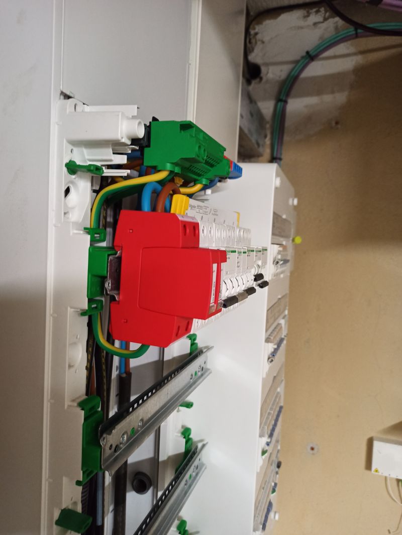

Vu sur le côté
Et ensuite je part sur ma barrette par le bas

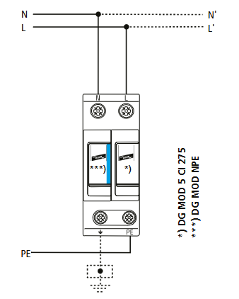

la réponse est solution 2
C'est sur la notice
Dept : Manche
Env. 90 message Puy De Dome
Merci, oui je comprenais pas pourquoi en pointillé, si il y avait une raison particulière ou pas mais c'est vraiment nickel pour moi du coup
