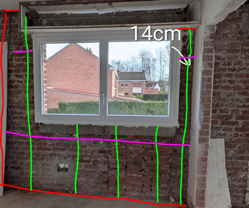

La première est sur un placement des lisses (rouge), fourrure verticales (vert) et horizontal (mauve) avec un espace étroit entre une fenêtre et le mur :
1) habituellement il faut mettre une lisse verticale sur le mur, et ensuite des fourrures verticales, mais comment faire quand on a pas la place pour percer/visser une lisse, il y a 14 centimètres entre la fenêtre et le mur à droite de la photo (la coller sur du plâtre ne me semble pas assez costaud), est-ce qu'une simple fourrure verticale à raz du mur avec appui optima pourrait suffire comme sur le schéma ?
2) Autre question, il me paraît difficile de fixer la fourrure horizontal situé sous la fenêtre car l'appui de fenêtre n'est pas à raz du mur et n'est pas droit, je pense placer cette fourrure horizontal juste en dessous de l'appui de fenêtre, soit 16 17cm en dessous de la fenêtre, est ce que vous pensez que ça ira ? Surtout niveau rigidité ?

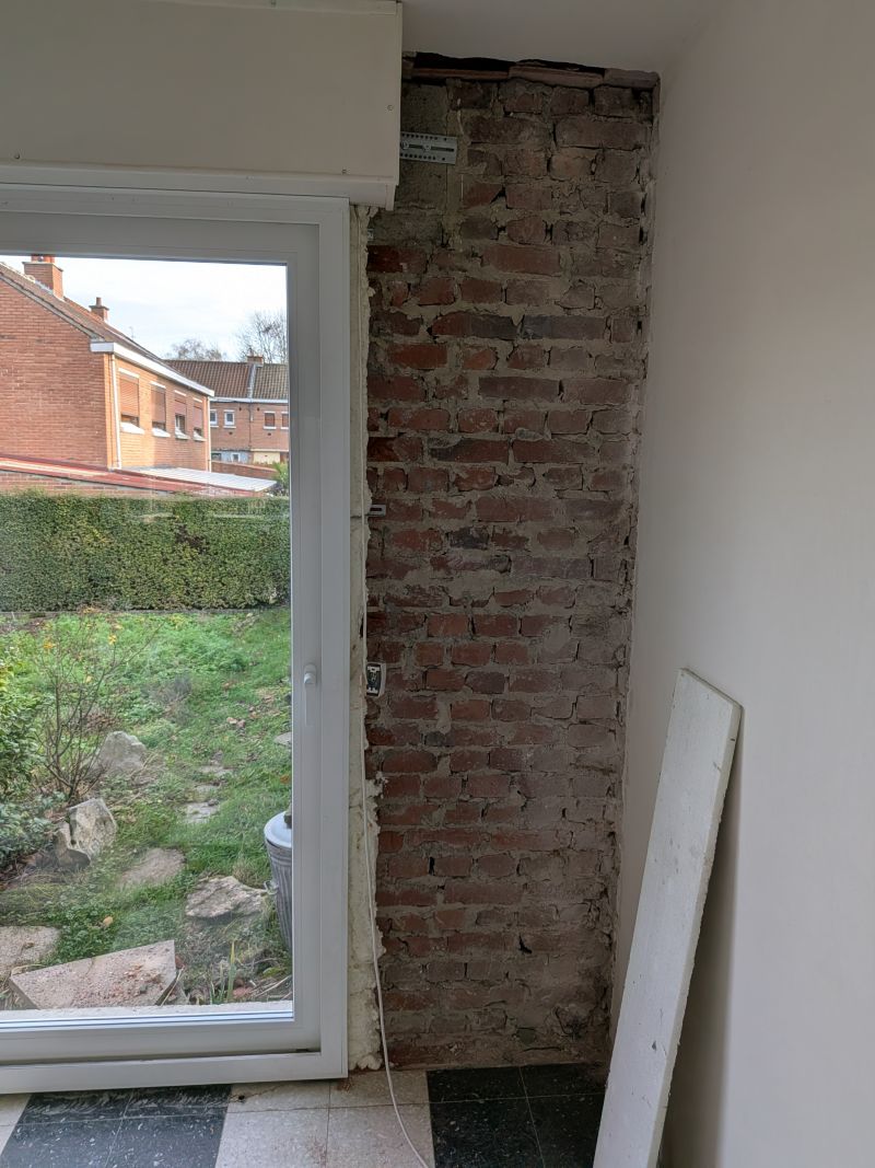

3) Deuxième situation, pour la pose d'un radiateur dans une configuration comme sur la 2ème photo, j'ai 70cm entre la baie vitrée et le mur, est ce que je peux visser les supports du radiateur (modèle standard 80x60cm à eau acheté chez Leroy Merlin) directement sur les fourrures avec des appuis optima juste derrière ? Ou dois je mettre une planche de bois pour être dans la norme ?

En fait tu veux isoler ton mur avec du ba13 fixé sur des rails et fourrures et placer de l'isolant entre les 2

Tu places les rails verticaux de part et d'autre de ta fenêtre et places des entretoises ou autre système pour la flexion .
On a fait ca chez ma petite fille sur une hauteur de 2.7m
Pour le radiateur si tu connais l'emplacement exact des fixations, tu places 2 lisses sur les 2 montants, tu le fixeras  avec des vis auto-à placo ou molly

Oui c'est ce que je souhaite faire, mais comment faire dans mon cas où je ne peux pas fixer la lisse sur la partie droite du mur vu qu'il n'y a que 14cm ?
Pour la partie sous la fenêtre, c'est bon si les entretoises sont 17cm en dessous la fenêtre ? (J'ai l'appui de fenêtre qui gêne sinon)
Et pour le radiateur, vous parlez de vis auto foreuse pour se mettre dans les montants à travers le placo, c'est bien ça ?
Sur la partie droite de la 2° photo il y a de l'espace, donc pas de souci.
Pour la 1° tu places 2 montants coté à cote et des fourrures comme tu veux.
C'est ce qu'ils ont réalisé chez moi, suite a leur erreur de positionnement d'une cloison

D'accord, donc pas besoin de lisse sur le mur de droite, 2 fourrures verticales peuvent suffire alors ! Parfait ça !
