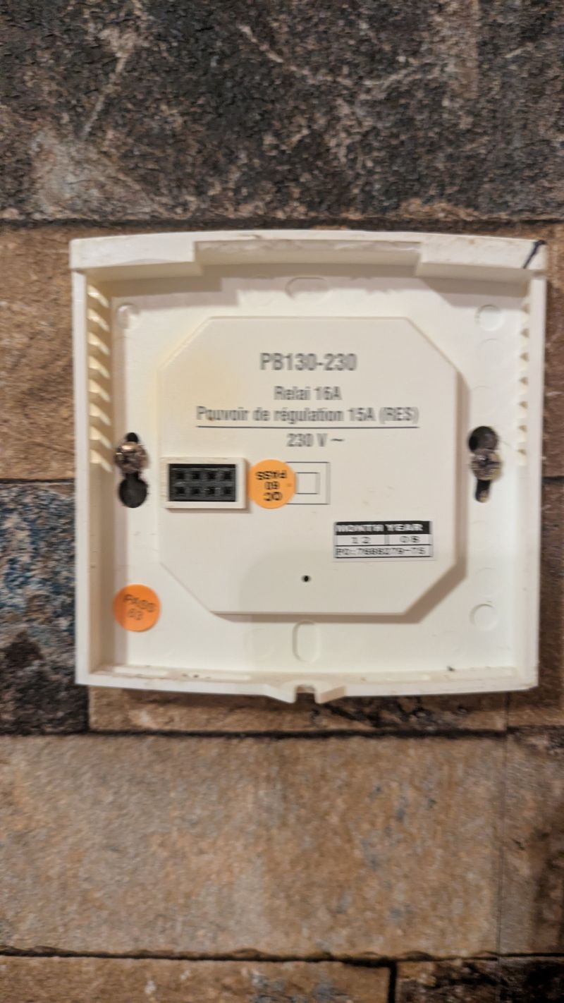

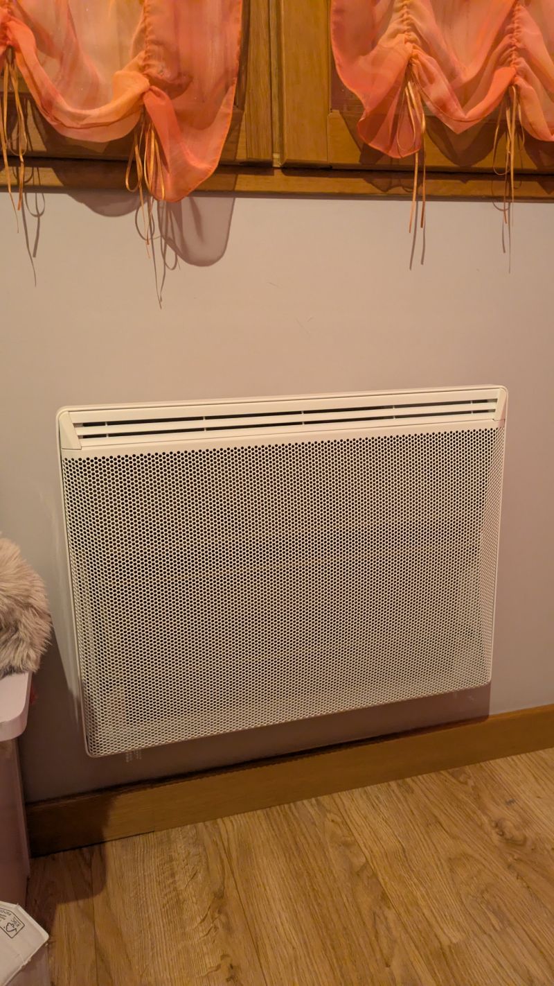

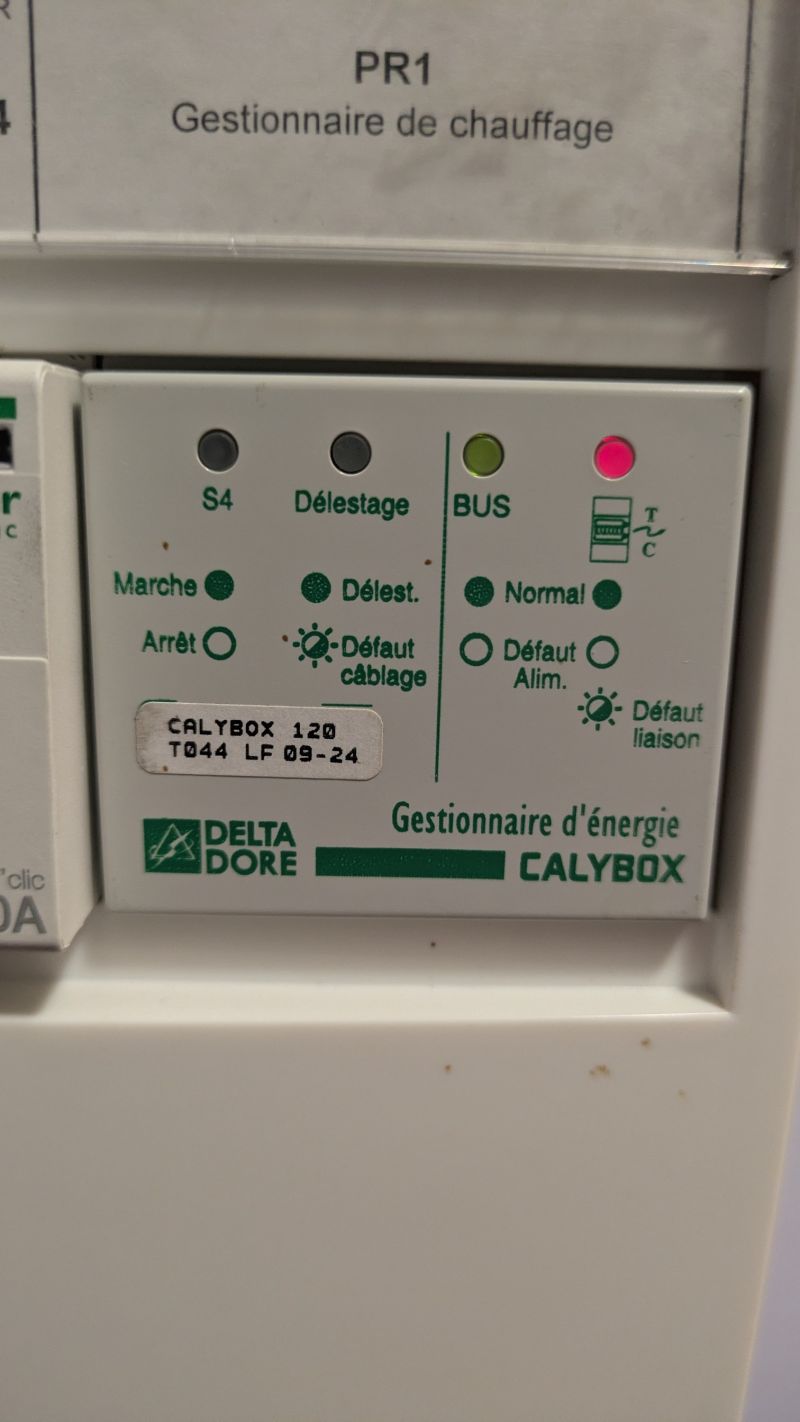

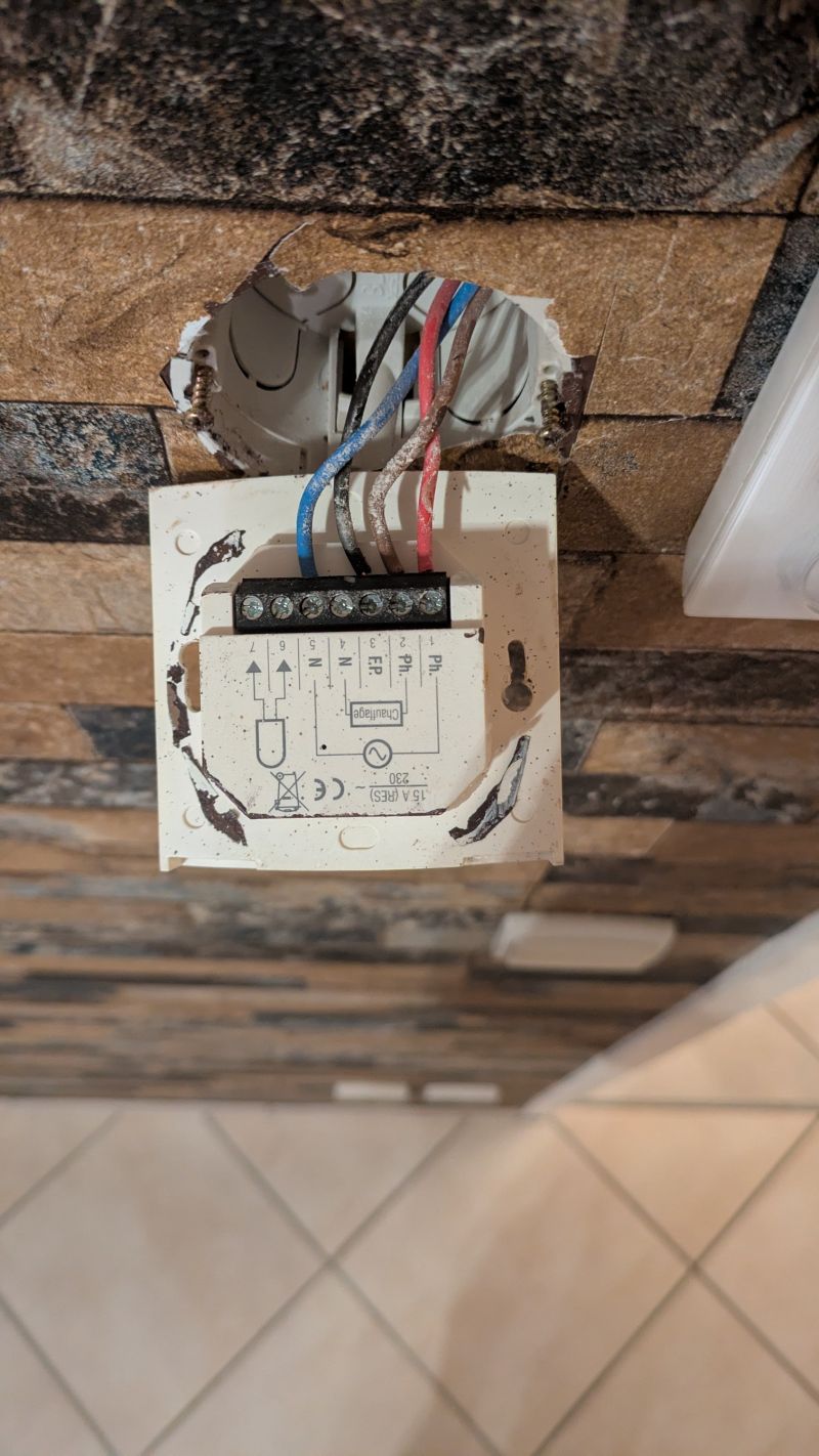

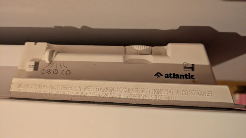

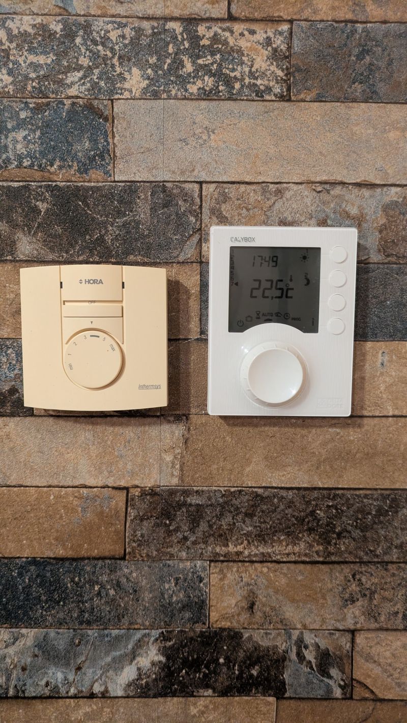

J'ai 2 thermostats de PRE sur 3 qui dysfonctionne, et envisage de remplacer les 3 par du connecté afin de pouvoir régler plus simplement et précisément le système, et pouvoir l'activer avant un retour d'absence prolongée.
Ma configuration:
- en bas 3 boucle PRE géré par 3 thermostats Dora
- en haut des radians qui chauffe les chambres
- tout cela est relié à un programmateur Calybox 120.
Je chauffe principalement avec un poêle à bois.
Les radians des chambres ne sont jamais allumé, la chaleur du poêle monte à l'étage et suffit.
Les boucles PRE nous servent à maintenir une température de 18° minimum lorsque nous sommes absent la journée.
Et l'une d'elle  seulement est allumé en plus du poêle pour maintenir la piece a une chaleur agréable lorsque ma femme télétravail.
Voilà ce qui m'a été proposé pour remplacer mes 3 thermostats:
- 3 Tybox Zigbee WH    312€ ht
- 1 Tydom Home | Box maison 138€ ht
Mes questions:
- Le choix est il judicieux?
- la box n'est elle pas de trop? Les thermostats ne sont il pas accessible via une appli sur smartphone directement?
- avec ce choix là j'ai l'impression que mes radiateurs ne seront pas piloté? C'est pas très grave car je ne m'en sert pas et au pire il reste le programmateur pour les piloter si jamais.
Je joint quelques photos de l'installation.
Merci pour vos conseils.
