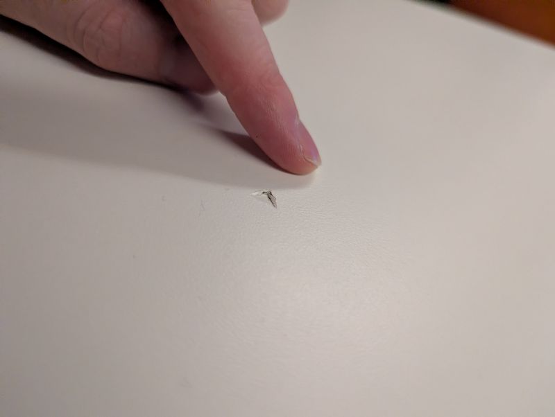

Bonjour à tous.
Sur une table de camping car j'ai un impact (deux en fait mais ça change pas grand chose) et j'aimerai le corriger.
J'ai pensé a utiliser de l'epoxy mais il faudrai le teinter et j'avoue n'avoir aucune idée de comment déterminer la couleur,  doser le pigment ni trouver les bons pigments.
Peut-être qu'il ya de meilleur solution je vous laisse m'éclairer avec vos idées.
Merci d'avance .
Bonnes fêtes de fin d'année

Il est tres difficile de faire une reparation propre sur ce type de matiere.
Vous pouvez essayer en utilisant un reglet, de verifier si il n y a qu un enfoncement et pas de hauteur supplementaire . Si l impact a cree un bourrelet, il faut poncer
Une bi composant tiendra mais pour un resultat prpre il faudra pncer et cela se fera bien au dela de la zone reparee
L ideal etant alors de faire realiser une peinture chez un peintre automobile apres choix de la couleur par un spectrometre
Cela restera plus fragile que le revetement d origine

Autant refaire la table en soit ?. C'est possible de décoller le plaquage et de le refaire?
Decoller nettoyer recoller.......
Perso je ne me lancerai pas la dedans et pourtant j ai du matos et j aime bien la menuiserie
Refaire une table est bien plus facile, moins de travail et un resultat plus certain et durable

C'est ce que je pensais aussi mais au cas où...
Merci pour vos réponses en tout cas. Ça m'a donné une direction
A moindre frais, comme dit plus haut, je vérifierais qu'il n'y a pas de bourrelet et je le poncerai si besoin. Un coup de sintofer pour reboucher suivi d'un léger ponçage. Je finirai par une sous couche et une peinture acrylique spécial mobilier.

Poncer va altérer la surface à coté.
je rechercherais plutôt une résine epoxy colorée : https://www.boutique-resine-epoxy.fr/131-colorant-resine-pigment Mais pour une aussi petite quantité...
