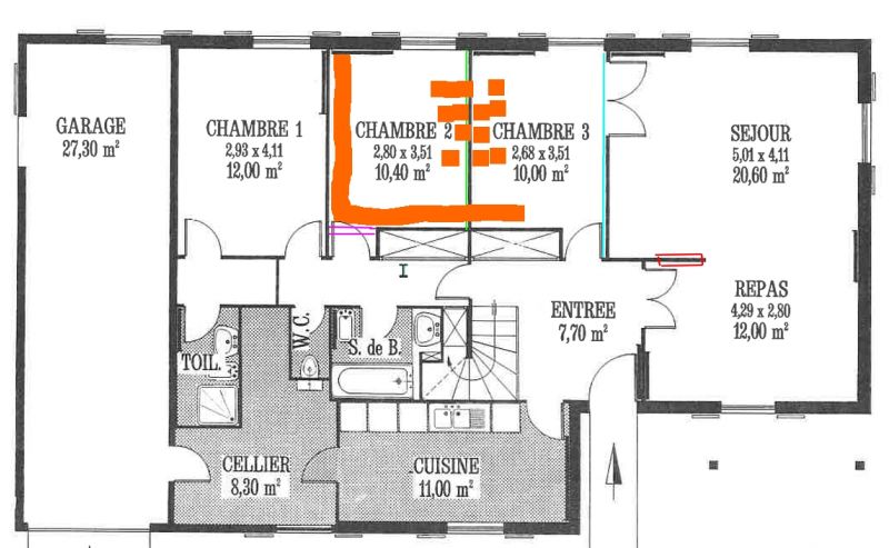

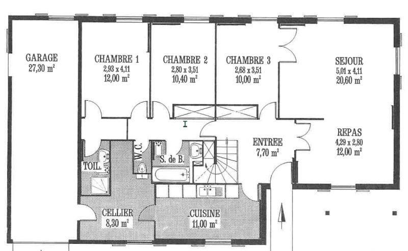

Nous sommes en recherche de maison et avons trouvé une maison qui nous correspond mais trop de chambre et salon trop petit.
Nous voudrions donc ouvrir le mur entre chambre 2 et 3
Le mur entre 3 et séjour est déjà ouvert et inexistant, seul une cheminé fait l'angle appuyé contre un morceau du reste du mur, aucun décalage au niveau du plafond visuel donc pas de renfort visible
C'est un plancher bois au dessus
Pensez vous cela possible ? Il n'y aurais pas de mur porteurs ? Que des poutre traversantes ?
Nous ferons valider cela par un architecte avant signature d'achat mais cela nous donnes déjà une idée

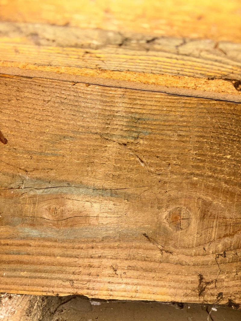

J'ai réussis à passer mon téléphone au niveau du 1er entre le plancher et le plafond du RDC mais difficile car petit trous

Je dirai que ce ne sont que des cloisons et rien de porteur donc oui possible.

Salut, sur le plan, cela ne semble pas être des cloisons porteuses ! Ce qui me fait peur, c'est la portée des poutres

Faudrait-il sur le centre de la maison où il y a les placards mettre des renforts le plafond ?

C'était aussi ce point qui me tracasse.
Je ne vois pas une poutre entre le mur extérieur et le garage car il y aurait plus de 13 m?
La poutre prise en photo est dans le sens des 13 m. je n'arrive pas à avoir Si il y a d'autres poutres dans l'autre sens.
Que feriez-vous dans ma situation peut-on mettre des renforts quelque part sur le milieu de la maison au niveau Des placards?
De : 91310 (91)
Salut, oui, poser des piliers sous la poutre serait une bonne chose.

Le but étant de faire comme ceci
Cuisine en orange avec l'ilot
Ou mettriez vous les renforts / piliers ?

Dessous la ( ou les) poutre(s)
