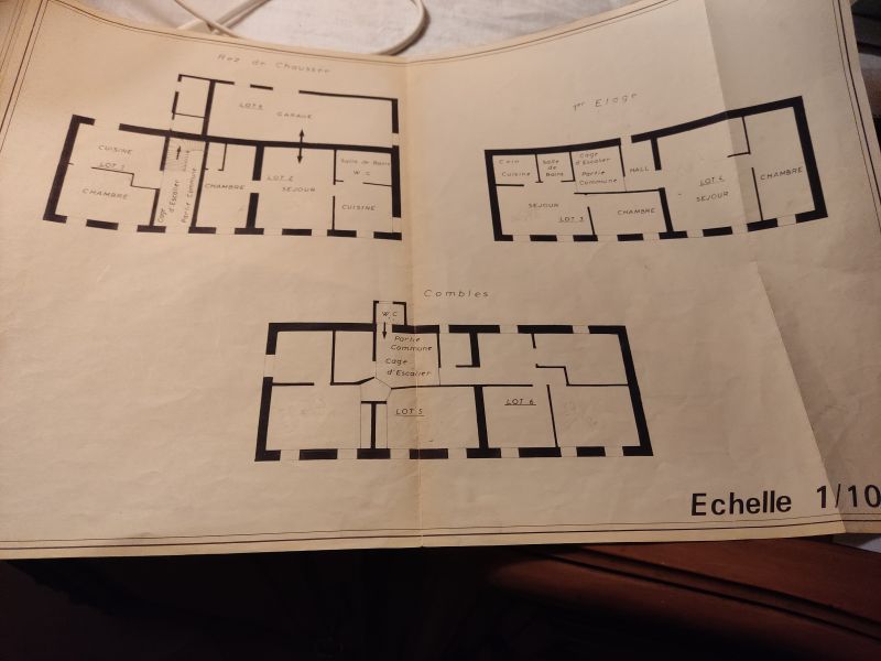

Bonjour pouvez vous me dire si la cloison du RDC séparant cuisine et salon est semi porteuse ou pas.Ellz fait 7 CMS et ne s'aligne pas aux étages supérieurs.C'est un mas provençal de 1870.Merci d'avance .

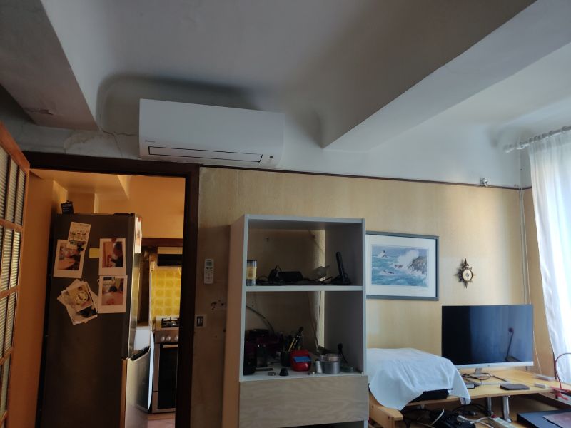

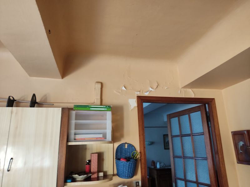

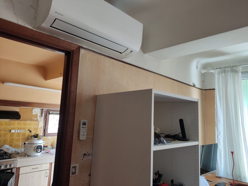

Bonjour mais les poutres traversent la cloison et repose sur les murs porteurs périphérique.Voici les photos côté cuisine et salon.Merci d'avance.

Je dirai que non.
Dura lex Sed lex
De : Au Vert (51)
Avec ces photos, c'est déjà plus parlent ! Je rejoins Exocet je dis non également. Mais il pourrait quand même y avoir une petite baisse de la poutre de droite, celle de gauche à déjà pris ça place, on le voit bine sur le dessus de la porte.
