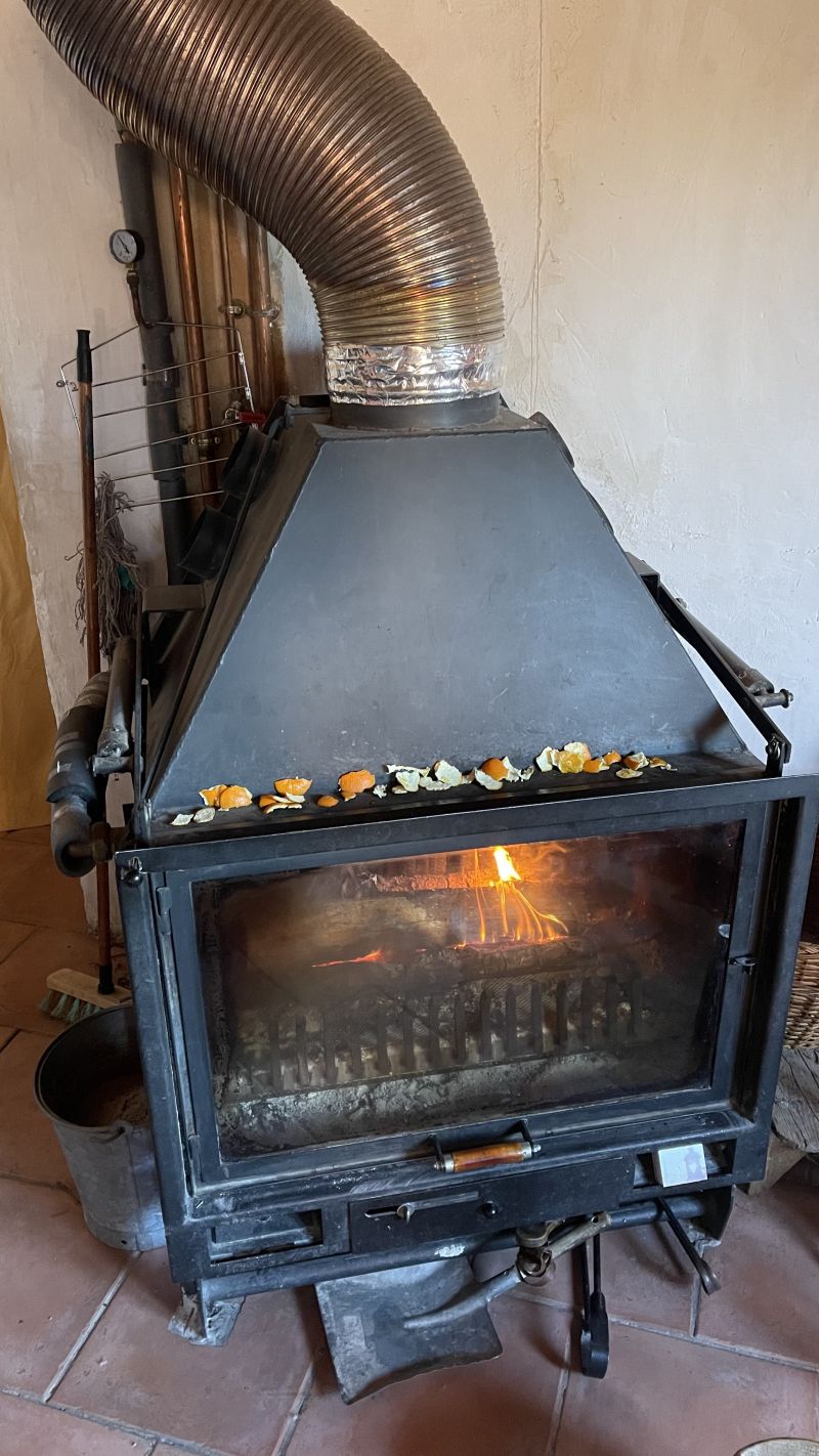

Le système de chauffage pose de gros problèmes. Il y a un poêle à bois dans la pièce principale, qui est censé chauffer à la fois l’eau et alimenter un chauffage au sol, le tout étant aussi couplé à des panneaux solaires thermiques. En théorie, le sol devrait chauffer grâce au soleil ou au feu, mais en pratique il n’a pratiquement jamais été chaud. Le poêle ne chauffe quasiment pas la pièce non plus, car toute l’énergie semble partir dans l’eau et le circuit du sol (même si le sol est encore glacé). Résultat : malgré du feu fait toute la journée en hiver, la température intérieure reste autour de 12-15 degrés.

Bonjour, il faudrait en dire plus, poster des photos de l'installation de chauffage, du poele à bois etc...
Quel est le type de sol: dalle béton? Le circuit de chauffage passe dans la dalle? Quel revêtement sur cette dalle: carrelage ou autre?
Quel type de poêle: poêle bouilleur? Autre?

Oui, il s’agit bien d’une dalle béton, avec le circuit de chauffage intégré dans la dalle, et un revêtement en carrelage par-dessus.  Concernant le poêle, je n’ai pas la référence exacte, mais d’après ma mère il s’agit bien d’un poêle bouilleur, puisqu’il chauffe l’eau qui alimente à la fois l’eau chaude sanitaire et le chauffage au sol.

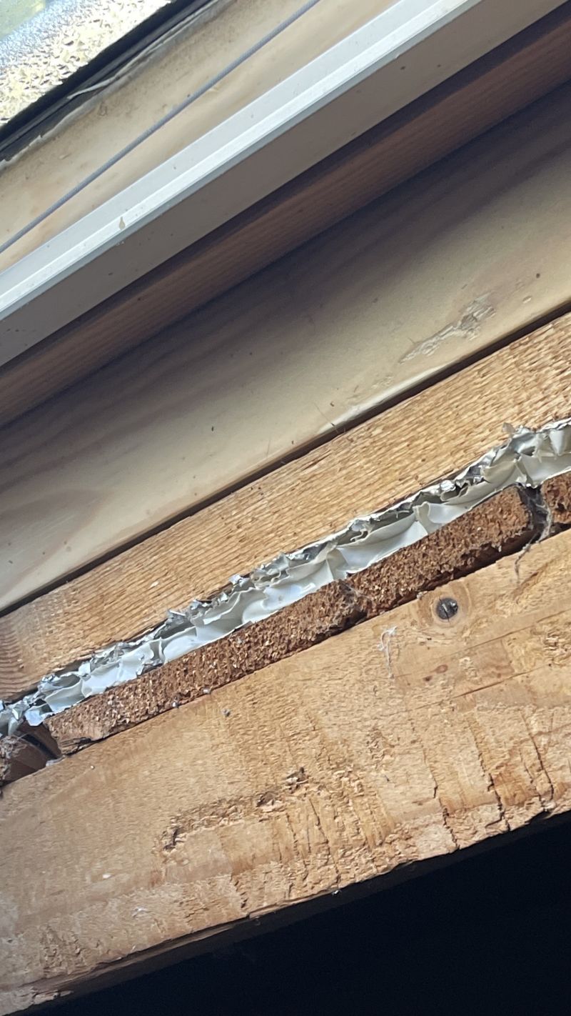

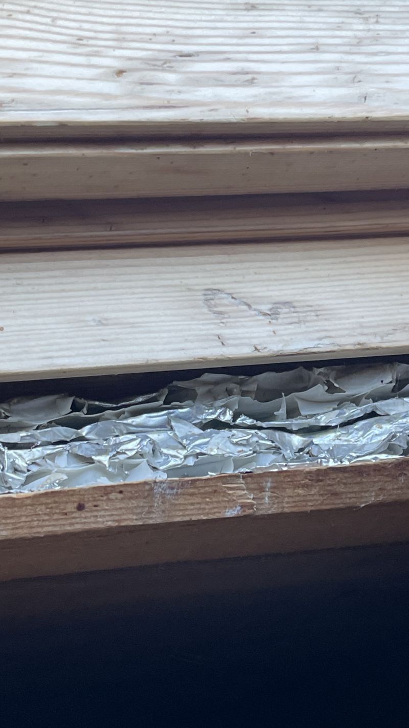

Pour l’isolation, elle est malheureusement très insuffisante. Il n’y a pas d’isolation rapportée sur les murs. Environ la moitié de la maison est construite en briques dites “auto-isolantes”, et l’autre moitié est un ancien cabanon en pierre de plus de 100 ans, sans isolation. Sous la dalle, ma mère ne se souvient plus précisément, mais il y aurait apparemment une couche jaunâtre (sans certitude sur la nature ni l’épaisseur). Sous la toiture, il n’y a quasiment rien, seulement une fine couche type aluminium, sans réelle isolation thermique.

Quelle est cette couche jaunâtre???
Isolant type actis sous toiture, sans étanchéité en plus...c'est malheureusement mal parti à en juger par la photo sous le velux.
Pour le poêle, il faudrait des photos prises de plus loin, pour voir un peu le système. Est-ce que l'eau est sous pression? parce qu'il va bien falloir qu'elle circule pour que la chaleur se diffuse.

Pour le toit : ça va être compliqué... Est-ce qu'on peut faire un doublage sous les rampants, puis refaire un habillage pour cacher ça ?
Alternative : tout refaire le toit, avec une isolation "sarking".
