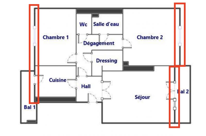

Pour commencer, c'est un appartement situé à Marseille qui date de début 1960, en dernier étage, avec des plafonds de 2m50. Il fait très froid l'hiver (pas glacial mais vraiment très froid quand même) et extrêmement chaud en été (en période de canicule, c'est quasiment invivable, je suis obligé de partir car c'est insupportable) dont voici le plan avec, en rouge, les murs extérieurs :

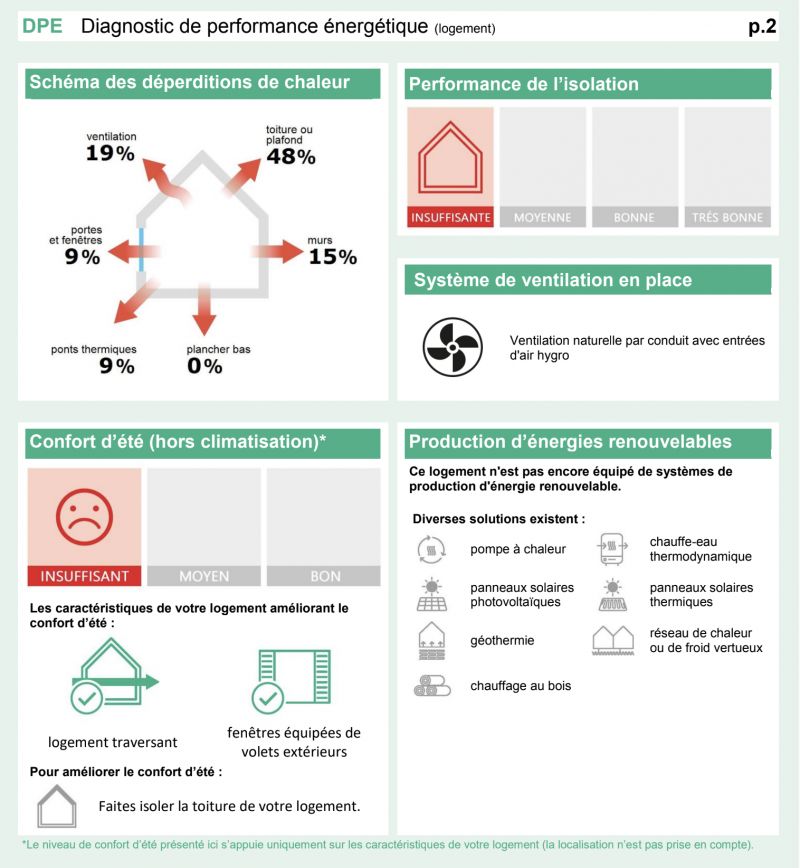

On m'a conseillé d'isoler les murs et les plafonds avec 10cm de laine de verre car le DPE classé F dit qu'il y a une perte de 48% au plafond et 15% au niveau des murs :
Mais j'ai cru comprendre sur internet que le mieux était la laine de roche, la ouate de cellulose ou alors le liège, donc je ne sais plus vraiment ce qui serait bien et efficace...

  2. Il est écrit que je perds 19% à cause de la ventilation, puis-je corriger cela ?

si en murs vous pouvez passer en 120 mm ce serait déjà bien, la laine de roche
me parait un bon compromis.
Plafond: si vous ne pouvez agir que par l'intérieur une laine d'épaisseur 10 ou 12cm
me parait en effet le maximum car à cette épaisseur il faudra ajouter
l'épaisseur de l'ossature métallique et celle du faux plafond, BA 13......
Ouvrants: Ok pour un changement mais en même temps pensez à prévoir
des occultations extérieures, stores, .....
