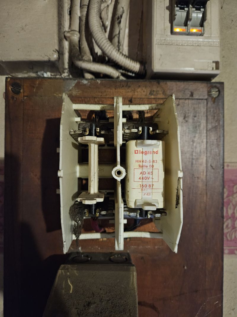

Pouvez-vous m'éclairer, à quoi sert ce fusible ? Je dois refaire l'électricité chez moi et quelqu'un m'a dit que cela ne devait pas se trouver à l'intérieur de la maison.

C'est un fusible Edf auquel vous ne devriez absolument pas avoir accès, normalement il y a un cache avec un plombage

Attention ne touchez pas à cela :
DANGER DE MORT.
Ce matériel appartient à ENEDIS (EDF), seul eux peuvent intervenir dessus.
Si vous voulez supprimer cela, il faut demander à ENEDIS une modification de raccordement (effectivement avec les normes actuelles, cela doit se trouver dans un coffret en limite de propriété, mais dans beaucoup d'anciennes installations, c'est encore à l'intérieur).

Merci pour votre réponse, je vais contacter enedis pour qu'ils interviennent rapidement.

Ces fusibles se trouvent en général sur le panneau de comptage , si ce panneau de comptage se trouve en intérieur les fusibles donc se trouvent eux aussi en intérieur .
Il est plus dangereux  d'intervenir sur ce materiel que d'intervenir sur le reste de votre installation , ce matériel doit être plombé et vous ne devez en aucun cas y toucher

fusible AD (Accompagnement Disjoncteur),propriété d'Enedis, à ne toucher sous aucun prétexte Blush

Bonjour, merci à tous pour vos réponses. Enedis doit intervenir pour les retirer.

Je remet une couche, toucher ces fusibles c'est la mort assuré, ils sont avant le disjoncteur principal et il ne protège que les câbles du réseau ENEDIS et aucunement les personnes.
Comme déjà dit, faire intervenir ENEDIS pour qu'ils mettent à jour tout ça et remettent l'installation en sécurité.
