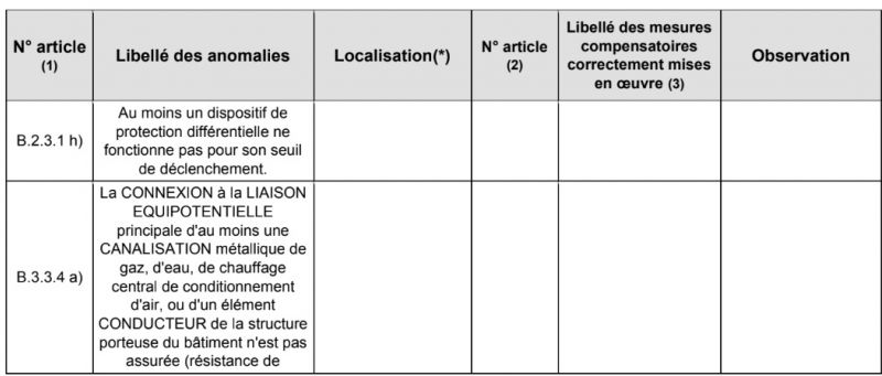

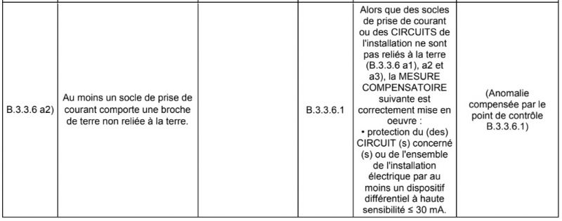

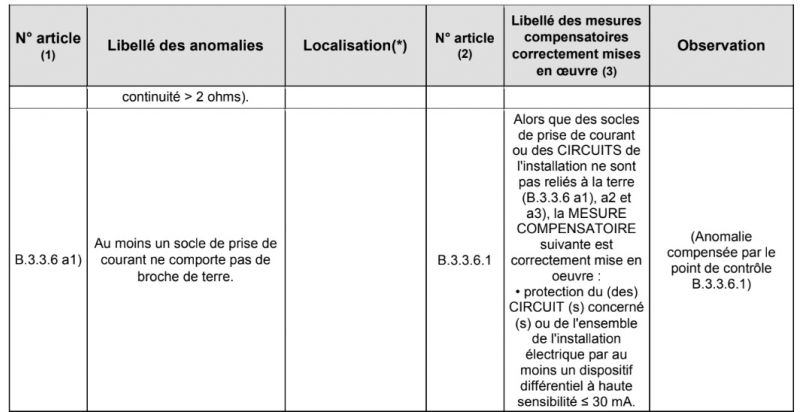

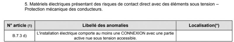

Je vous transmets ci-dessous le rapport de mon diagnostic électrique. Pourriez-svp m'éclairer (sans jeux de mots) quant à son contenu ? J'ajoute que mon disjoncteur différentiel saute de façon aléatoire, aussi pourriez-vous me dire si cela peut avoir un lien avec les anomalies constatées dans le diag ?

quel différentiel ne coupe pas pour le seuil?

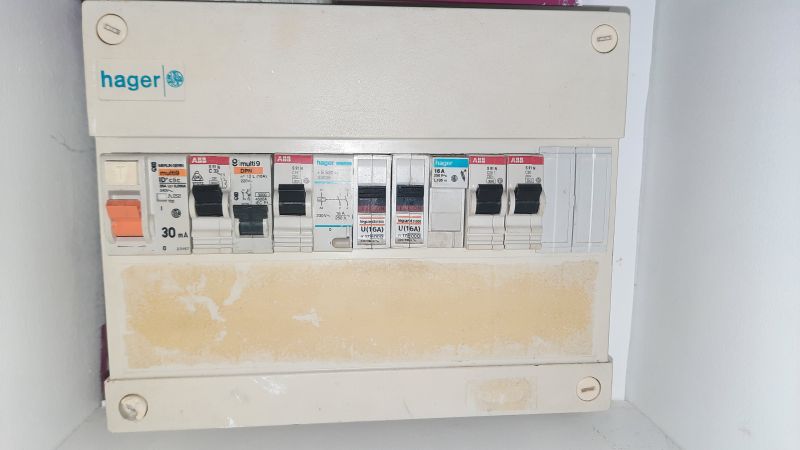

Et voilà !

Hormis le fait que ce tableau est horrible et laisse à penser à un probable départ de feu, on ne sait toujours pas quel "différentiel" coupe

Merci de faire une autre photo du tableau capot déposé

Si ce n'est que ça (le remplacement du tableau), nul besoin de faire appel à un pro.
Et la photo demandée?
Pour le diff qui ne coupe pas pour le seuil, c'est peut-être le DB (Disjoncteur de Branchement) et si c'est le cas, le remplacement est gratuit
