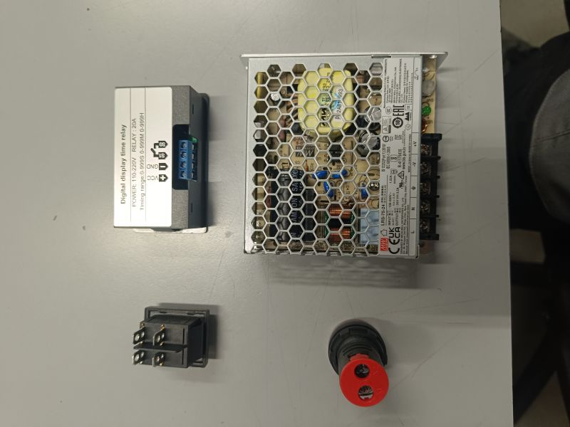

je souhaite fabriquer une insoleuse .
a priori rien de bien compliquer mais pour une personne qui n(y connais pas grand chose c'est horrible.
le but câblé:
 une alimentation, un minuteur digital , un bouton marche arrêt et un voyant lumineux  et les leds UV.
je vous joint une photo de l 'ensemble (il manque juste les deux câbles d'alimentation des leds), en ce qui concerne le matériel c'est celui qu'il faut pour ce type de fabrication
en vous remerciant par avance
Ancienneté : + de 8 mois
Quelle est la tension d'alimentation du module timer ? car en 110v-240v en général on repère les bornes par L et N, et non pas par VCC GND.
Et quelle LED UV pour ce montage ?
hexamatic
bonjour, pour le timer j 'ai pas dinfo hormis ce qui est inscrit dessuS
pour les leds ce sont des led uv avec une longueur d'onde de 365 nm 400 nm

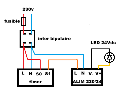

Cependant je ne sais pas tjrs comment cable l 'ensemble , meme si je change les elements au niveau "puissance"...
partons sur le truc ou tous est ok comment allez vous brancher l 'ensemble ????
D'accord, partons du principe qu'il s'agit d'un éclairage classique à LED (24v) alimenté depuis une alimentation 24Vdc. (tension de l'alimentation et puissance en rapport avec le type de LED)
Il vous faut réaliser le montage suivant ce schéma  :
Prévoyez un fusible de protection à l'arrivée de la tension (fusible 1A retardé)
Relier la terre sur bloc alim. non représentée sur le schéma
