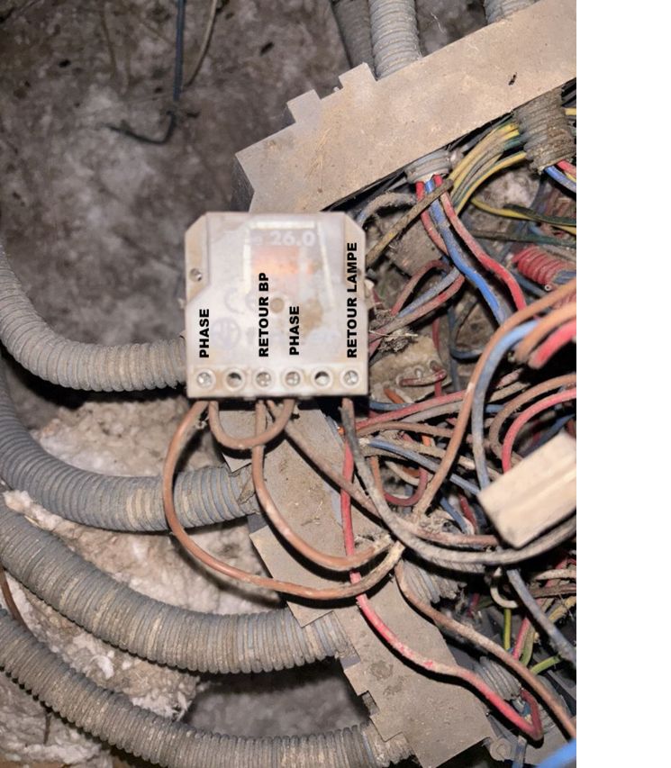

je suis novice en Elec et je souhaiterai rajouter un bouton poussoir sur un circuit d’éclairage.
Le circuit comporte 5 ampoules et un bouton poussoir.

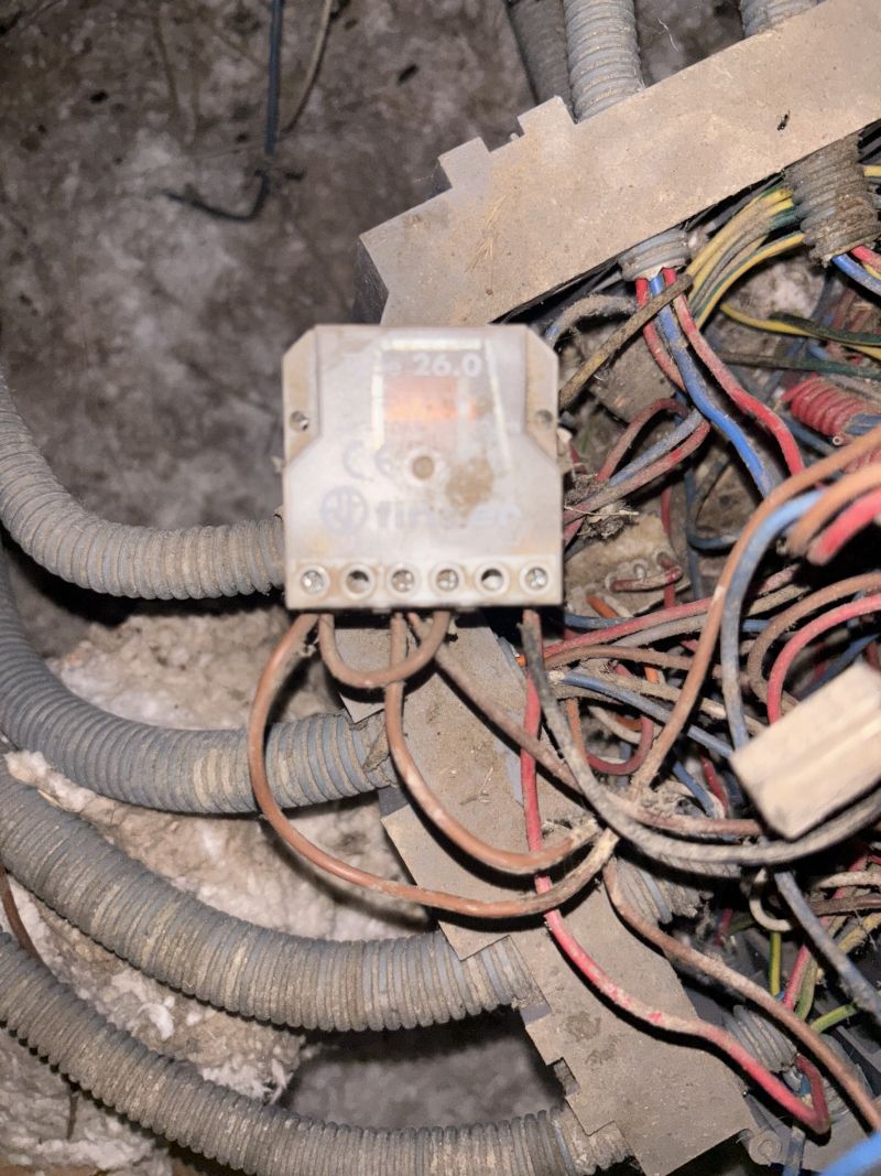

J’ai remonté les gaines d’éclairage et j’arrive dans une boîte de dérivation avec un module télé rupteur finder.
Sûr mon Bp installé il y a deux câbles un bleu et un marron.
Si j’ai bien compris le bleu est pris sur un wago pour le neutre et le marron sur le telerupteur.
J’ai tiré deux câbles de mon nouveau bp et j’ai relié au wago avec tous les bleus et le marron au A2 du module télé rupteur
Cependant cela ne fonctionne pas et fait sauter mon disjoncteur.
Quelqu’un pourrait m’aider ?

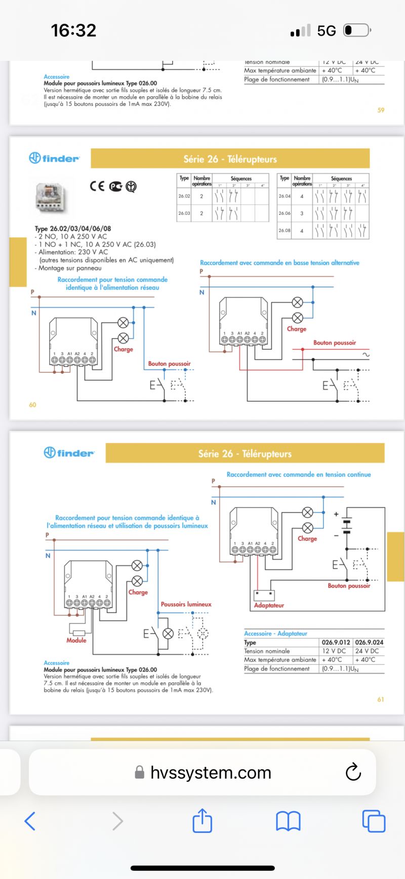

Un peu de lecture :
https://www.schema-electrique.net/schema-electrique-telerupt[...]rupteur-unipolaire.html

A2 ? Une des bornes du milieu à gauche, ?
Si oui, ce serait correct. Mais qu'est ce qui déclenche exactement ?
Un disjoncteur divisionnaire ou l'interrupteur différentiel en tête de rangée ?
Votre fil bleu n'est peut-être pas un neutre mais une phase
Essayer de retrouver cette gaine avec bleu marron dans votre boîte (si elle y arrive directement) et voyez où est branché le bleu, vous pouvez la retrouver en suivant le marron branché sur A2 vu que vous n'avez qu'un seul bp branché actuellement

Sinon vous pouvez faire une mesure de tension entre A1 et n'importe quelle phase ou neutre, si vous avez 230 entre A1 et neutre, c'est que A1 est une phase et donc le bleu du poussoir est un neutre et vice versa
De : Penmarch (29)
On est en montage 3 fils avec neutre aux poussoirs.
Il faut donc mettre neutre et retour poussoir sur le poussoir.
A voir si ce sont bien ces fils que vous avez récupérer.
Autre idée : vous avez récupéré un neutre issu d'un autre circuit et d'un autre différentiel.
En conclusion impératif de savoir si c'est le différentiel qui saute (dans ce cas sans doute un mélange entre circuit) ou le disjoncteur (dans ce cas contact phase/neutre).

C’est le disjoncteur du circuit qui saute
J’ai précisé branchement en A2 car c’était le schéma du telerupteur
Etes vous sur de n'avoir qu'un seul poussoir ? En général, on met un télérupteur pour gérer plusieurs points de commande. D'autant plus que sur la borne A2 il y a plusieurs fils venant logiquement de différents poussoirs.
En tout cas si le disjoncteur saute, c'est qu'il y a court-circuit.
Env. 10 message Gard
Oui il n’y a qu’un seul BP sur mon circuit d’éclairage. C’est un éclairage qui donne sur un perron. Aucun BP n’a été supprimé et d’ailleurs ils auraient pu mettre simplement un simple allumage
Mais effectivement j’ai vu deux fils marrons dessus je me demande si un second circuit d’éclairage n’est pas pris dessus
Oui mais ça ne colle pas cette histoire de repiquage.
S'il faudrait alimenter un autre circuit ce serait à partir de la phase depuis la borne à l'extrême gauche, et non pas sur le fil qui vient d'un poussoir.
