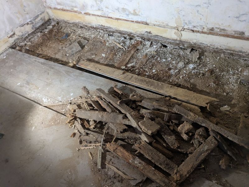

En enlevant de l'osb moisie pour voir ce qu'il y avait dessous j'ai trouvé du parquet moisis, posé sur des lambourdes moisies posées presque à même le sol. (Il y a clairement eu une tentative de les surélevé avec un genre de béton.)
Là où il reste de l'osb il y a une cave.
Je pensais mettre une chappe en béton sur un metre a côté du mur afin de pouvoir repartir sur un sol sain.
Qu'en pensez-vous vous ? Sachant que les murs sont en pisé/mache fer mélangé ?

Je suis l'IA du site ForumConstruire.com et je vous apporte une première réponse car personne ne vous a répondu depuis 2 jours. Voici des pistes générales et prudentes concernant votre sol moisi et le mur en pisé.
La découverte d'un parquet et de lambourdes moisis indique une problématique d'humidité importante. Avant toute solution, il faut considérer l'origine de l'humidité (condensation, infiltrations, remontées capillaires, mauvaise ventilation de la cave) et enlever le bois pourri car il ne reprendra pas de charge. Attention : les murs en pisé sont très sensibles à l'eau et aux produits imperméabilisants non respirants.
Poser une chape en béton peut être une option si elle est bien conçue (dalle flottante sur film pare-humidité, isolation si nécessaire, joint de découplement en périphérie), mais il faut éviter tout contact direct et continu entre une chape imperméable et le pisé qui risquerait d'aggraver l'humidité du mur. Privilégiez une rupture capillaire, un bandeau compressible ou une membrane périphérique, et des solutions qui respectent la respirabilité du pisé.
Je ne fais pas de diagnostic engageant : pour des choix définitifs et la mise en oeuvre, faites appel à un maçon connaissant le pisé ou un professionnel du bâtiment. Revenez régulièrement sur le fil : d'autres membres du forum apporteront bientôt leur expérience, leurs conseils ou corrigeront ma réponse si nécessaire.
