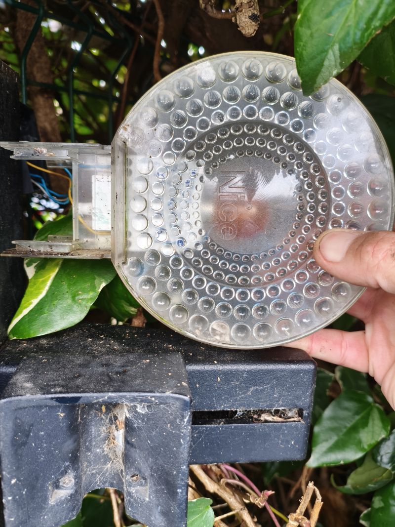

J'ai acheté une maison avec un portail Nice.
Pas de lampe lors de l'ouverture.

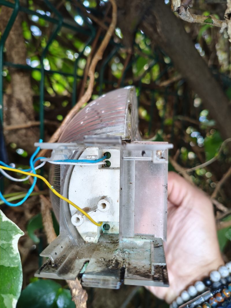

Je cherche à regarder en démontant ma lampe Moonlight. J'arrive à sortir la partie transparente clipsee sur le support noir, je vois qu'un câble est sectionné, j'avance...
Mais impossible de sortir la partie électrique blanche qui est, si j'ai bien compris, simplement enfoncée dans le flash transparent.
Y a t'il une astuce ?
J'ai peur de tout casser en continuant à essayer de l'extraire avec ma pince
Merci beaucoup

Merci, j'avais cherché et trouvé cette notice avant d'essayer
Le problème c'est que la pièce ne vient pas comme c'est censé être le cas d'après la notice. J'espérais trouver par hasard quelqu'un qui a déjà eu cette galère...

WD40 ou autre dégrippant/lubrifiant

Bon j'ai fini par réussir à le sortir en faisant levier avec un tournevis
c'est vraiment pas top, surtout quand on voit combien coute cette pièce.
