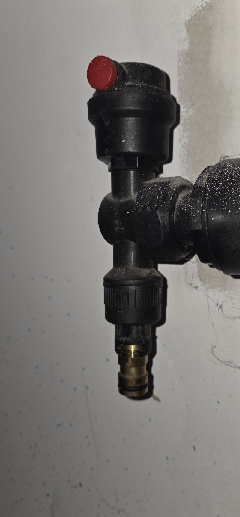

J'aimerais savoir comment fonctionne le raccord en photo s'il vous plaît.
Je dois procéder au rinçage de mes circuits de plancher chauffant mais je ne vois pas comment permettre à l'eau de passer en y raccordant un tuyau d'arrosage.
Il n'y a pas de vanne.
C'est un collecteur de la marque RBM
Merci pour votre aide.

Normalement c'est compatible avec embouts tuyau d'arrosage. Tu dois avoir une partie qui se dévisse pour ouvrir.

Pas de soucis pour le tuyau d'arrosage  mais je ne vois pas de vannes à ouvrir

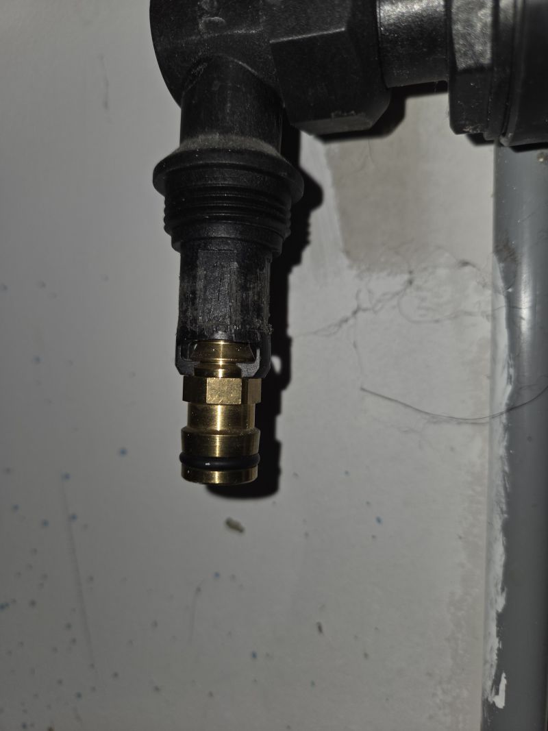

Regarde si la partie supérieure au raccords rapide ne se dévisse pas. On dirait qu'on peut mettre une pince. C'est peut être juste 1/4 de tour. C'est vrai que avec rbm, il n'y a pas de docs
Env. 10 message Charente

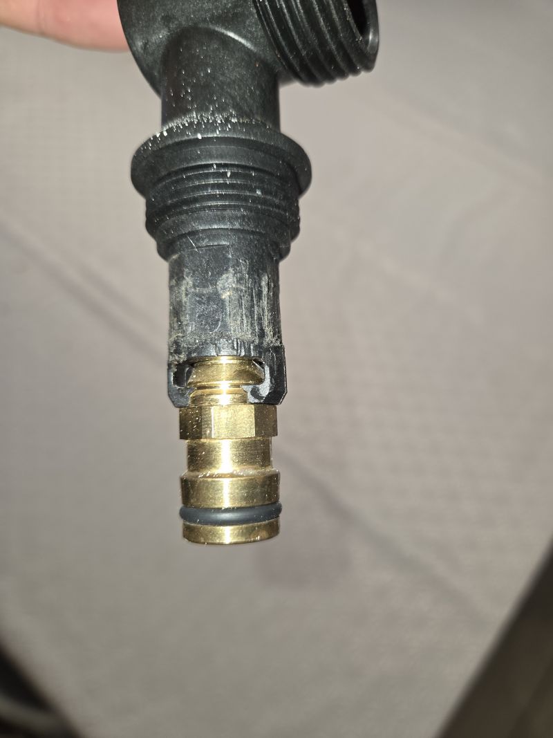

Ça ne se dévisse pas mais la partie laiton tourne, mais rien ne se passe.
Voici  d'autres photos de la partie laiton.

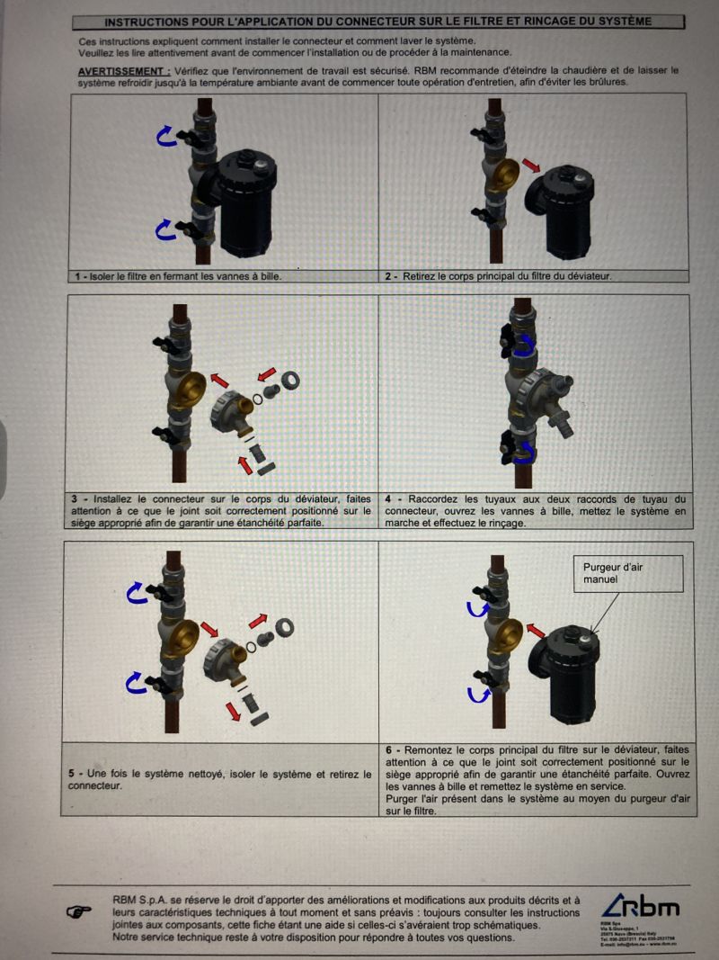

Tu as vu ça ?
Dept : Seine Et Marne
Ancienneté : + de 9 mois
J'ai trouvé une personne qui était dans la même galère.
https://bricolage.linternaute.com/forum/affich-121191297-rac[...]vidange-d-un-collecteur

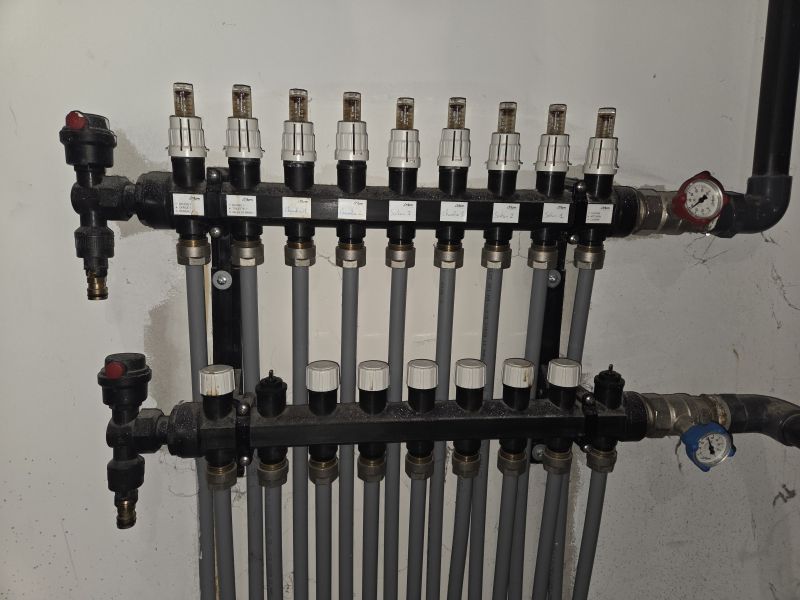

Je ne sais pas si cela pourrait convenir.
Mais les raccord laitons pour raccorder un tuyau d'arrosage sont fait pour cela, mais comment faire en sorte que l'eau passe ?

Si tu as le filtre du schéma le raccord te suffit pour le rinçage

Je n'ai pas le filtre.

Tu pourrais fermer les vannes en amont ensuite déposer les purgeurs démontables à gauche et raccorder des tuyaux en envoyant l'alimentation vers le départ en haut ?

C'est une solution, effectivement.
Mais il faut trouver des raccord d'arrosage en 1".
Dept : Charente
Tu mets des raccords standard et 2 réduction
