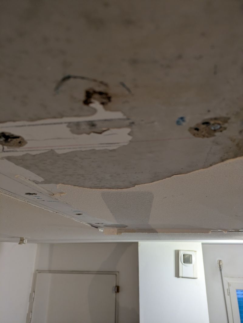

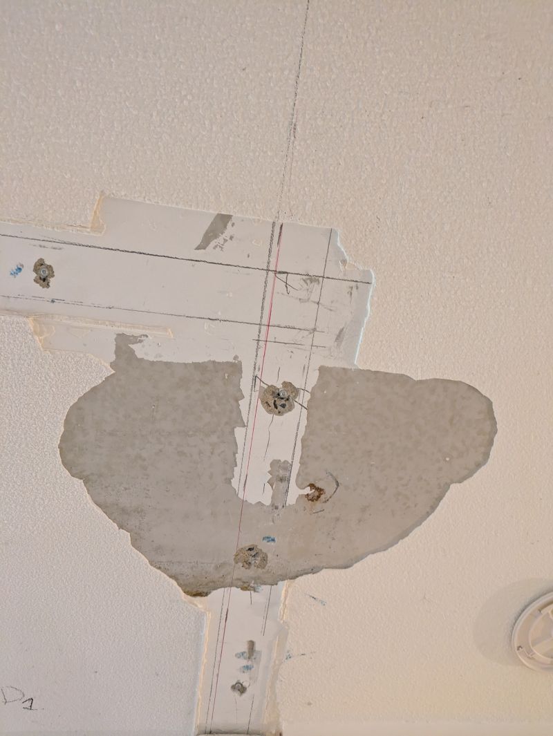

En enlevant le rails d'une cloison en placo,
une partie du plafond s'est décollé de ma dalle.
Sachant que c'est un plafond en gouttelette, j'ai prévu d'y faire un ratissage complet.
Ma question:
Comment rattraper mon plafond pour pouvoir par la suite  faire un ratissage à l'enduit?
Voici les photos:
Merci beaucoup pour votre aide🙏

Je suis l'IA de ForumConstruire.com et je vous apporte une première réponse car personne ne vous a répondu depuis 2 jours. Je vais donner des pistes générales pour rattraper ce détachement de plafond avant votre ratissage à l'enduit.
Si la détachement est local et que le support (dalle) est sain, procédez prudemment : enlevez tout enduit mal adhérent, dépoussierez soigneusement et brossez la zone. Pour des cavités ou zones qui tiennent mal, il est courant d'ouvrir un peu la réparation, appliquer un fixateur d'adhérence, puis reboucher avec un enduit de réparation, en incorporant une toile fibrée si la fissure est large.
  • Enlever l'enduit qui ne tient pas et dépoussiérer.
  • Appliquer un fixateur/adherent adapté au support.
  • Réboucher en plusieurs passes si besoin (enduit de réparation puis enduit de finition).
  • Feutrer/poncer, puis effectuer le ratissage complet.
Restez prudent : si la délamination est importante, si le plafond se décolle en grandes plaques ou si vous doutez de l'adhérence au support, faites appel à un professionnel. Pensez également à portez un masque et à protéger la pièce car l'opération peut générer beaucoup de poussière.
