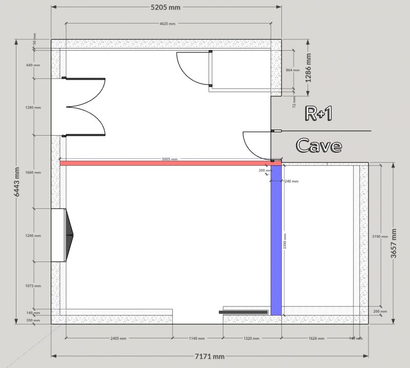

Bonjour tout le monde,
Je viens vers vous aujourd'hui pour soliciter vos connaissances, votre expertise et votre expérience.
J'ai eu les clés de ma maison (rénovation complète en vue) et voici les infos du propriétaire et ce que je souhaites faire.
Le propriétaire me dit avoir rajouté un mur pour soulager la charge de la poutre existante car le plancher avait énormément de fléchissement avant cela d'après lui, toujours d'après ses dires, la poutre en question mesure 250 x 250 mm.
Hauteur sous plafond sous les poutres du R+1 depuis le sol brut : 2930 mm
Hauteur des menuiseries au plus haut depuis le sol brut (dalle béton) : 2740 mm
Mon idée :
Je souhaites renforcer ou remplacer cette poutre (qui soutient le plancher haut).
En rouge sur la photo, portée de 5 ML (en rouge sur les photos) et qui repose sur 1 appuis de 15 cm de chaque coté.
Je vais également remplacer un HEB 240 déjà en place (en bleu sur les photos) qui ouvre un mur de 1500 par un HEB à définir pour aggrandir cette ouverture à 3ML, ce dernier reposera de 20 cm de chaque coté sur 1 appuis.
Fin de mon idée.

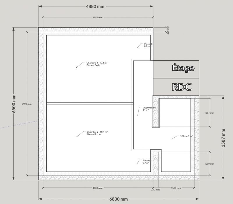

Infos structurelles :
- Mur en briques pleines (ép 240 mm)
- R +1 (HSP 2730 mm sous les poutre du R +2)
- - - Le solivage sera en bois (section à définir avec votre aide)
- - - Le plancher sera en OSB3 18 mm ou 22 mm
- - - Chape allégée de 6 cm type XXLIGHT de chez Edilteco (Masse volumique : 300 kg/m3)
- - - Sol stratifié pour 2 chambres à l'étage avec un placard dans chacunes d'entre elles.
- - - Sol vinyl pour la salle de bain
- - - - - Salle de bain composé d'une machine à laver et d'un sèche linge, un douche et un meuble de 1000 mm
- R +2 (Comble encuvement 1000 mm, faitage à 2500 mm)
- - - 1 Chambre avec un sol stratifé
- - - 1 Dressing avec un sol sratifié
Toiture en ardoise.

2. Poutre rouge – portée 5,00 m supportant le plancher du R+1
2.1. Hypothèse de rôle de cette poutre
D’après ton plan et ta description, j’interprète comme suit (à confirmer) :
La poutre rouge (5,00 m) est dans le plan du plancher R+1 et porte les solives bois du R+1 (plancher entre Cave et R+1).
Elle ne porte pas directement le plancher du R+2, qui est sur les murs périphériques / autre système de solivage (à confirmer).
Appuis dans des murs en briques pleines 240 mm, avec appui 150 mm de chaque côté.
Si cette poutre ne reprend que le plancher du R+1, on peut estimer la charge linéique suivant la demi-largeur de plancher qu’elle reprend.
Supposons, à titre d’exemple (à ajuster après tes précisions) :
Largeur de plancher reprise par la poutre :
𝑏=3.0 m
Charge surfacique totale :
3.0kN/m2
Alors la charge linéique sur la poutre vaut approximativement :
𝑞=𝑏⋅(𝐺+𝑄)≈3.0⋅3.0=9.0 kN/m
Avec une portée
𝐿=5.0 m, poutre simplement appuyée, tu aurais typiquement un moment max de l’ordre de :
𝑀𝐸𝑑≈𝑞𝐿28≈9.0⋅528=225 8≈28 kN\cdotpm
C’est très modéré pour un profilé acier type IPE/HEA/HEB.
2.2. Ordres de grandeur de sections acier possibles
Sans entrer dans le détail complet Eurocode (classe de section, nuances, vérif de flèche, etc.), pour ce type de sollicitation et de portée, en visant un bon confort vibratoire et peu de flèche, tu peux viser :
Minimaliste (structurellement OK mais peu de marge)
IPE 180–200
Confortable / courant en rénovation, bonne rigidité
IPE 220–240
ou HEA 180–200
Surdimensionné mais très rigide (si contraintes architecturales OK)
HEA 220 ou HEB 180
En pratique, sur 5,00 m avec appuis béton/brique, pour un plancher habitable courant, un IPE 240 ou un HEA 200 est déjà très confortable en résistance et en flèche dans la plupart des cas, avec une bonne capacité à reprendre quelques cloisons légères en plus.
3. HEB bleu – ouverture portée 3,00 m dans mur porteur 240 mm
Ici l’enjeu est plus sérieux, parce que ce HEB va reprendre la descente de charges de tout ce qu’il y a au-dessus du mur ouvert :
Plancher R+1
Plancher R+2
Une partie de la toiture en ardoise
Éventuellement des cloisons sur ces planchers
3.1. Appuis et contexte
Mur en briques pleines 240 mm
Ouverture de 3,00 m
Appuis 200 mm de chaque côté.
HEB encastré ou simplement posé sur potelets/massifs maçonnés.
Il faudra vérifier :
Contrainte de compression sous les appuis dans la brique (écrasement).
Stabilité locale du mur (recettes de maçonnerie, linteau béton existant ou non, chainages, etc.).
Descente de charges de toiture (type charpente + ardoise).
3.2. Ordre de grandeur pour la charge linéique
Sans tous les détails de toiture et de géométrie du bâtiment, on peut donner un ordre de grandeur conservatif pour un mur reprenant :
Deux planchers d’habitation (R+1 et R+2)
Part de toiture (charpente + couverture)
On arrive assez vite, en pratique, sur des charges linéiques de l’ordre de :
𝑞≈15–30 kN/m
À 3,0 m de portée, cela donne des moments max de l’ordre de :
𝑀𝐸𝑑≈𝑞𝐿28≈(15 a .30)⋅98≈17–34 kN\cdotpm
Avec une marge de sécurité et pour couvrir aussi les effets locaux (cloisons, concentrées, etc.), on dimensionne rarement « au ras ».
3.3. Sections HEB typiquement adaptées (ordre de grandeur)
Dans ce contexte (ouverture 3,00 m sous 2 planchers + toiture), on trouve très souvent en rénovation :
Minimum dans beaucoup de cas
HEB 200
Très courant / confortable
HEB 220–240
Avec grosse descente de charges (murs au-dessus, forte toiture, etc.)
HEB 260 voire au-delà
Sans descente de charges détaillée, un HEB 220 ou 240 est en général un bon compromis sécurité / rigidité pour une ouverture de 3,00 m sous 2 niveaux + toiture, à confirmer par un BE structure qui fera la descente de charges réelle.
4. Solivage bois R+1 et R+2 (sections indicatives)
Pour tes planchers bois avec OSB + chape légère + stratifié/vinyle, on est bien dans le cas des abaques de solivage pour plancher d’habitation.
Pour des portées de 3,0 à 4,0 m (à confirmer avec ton plan) et charges de l’ordre de 3,0 kN/m², on rencontre souvent :
Portée ≈ 3,0 m
Solives résineux (C24)
Section typique : 75 × 200 mm entraxe 400 mm
Portée ≈ 3,5 m
75 × 225 mm entraxe 400 mm
Portée ≈ 4,0 m
100 × 225 mm entraxe 400 mm
ou 75 × 250 mm entraxe 400 mm
Ces valeurs restent indicatives. Les abaques de solivage et calculs tiennent compte de : portée, entraxe, flèche admissible, essence du bois, etc.
