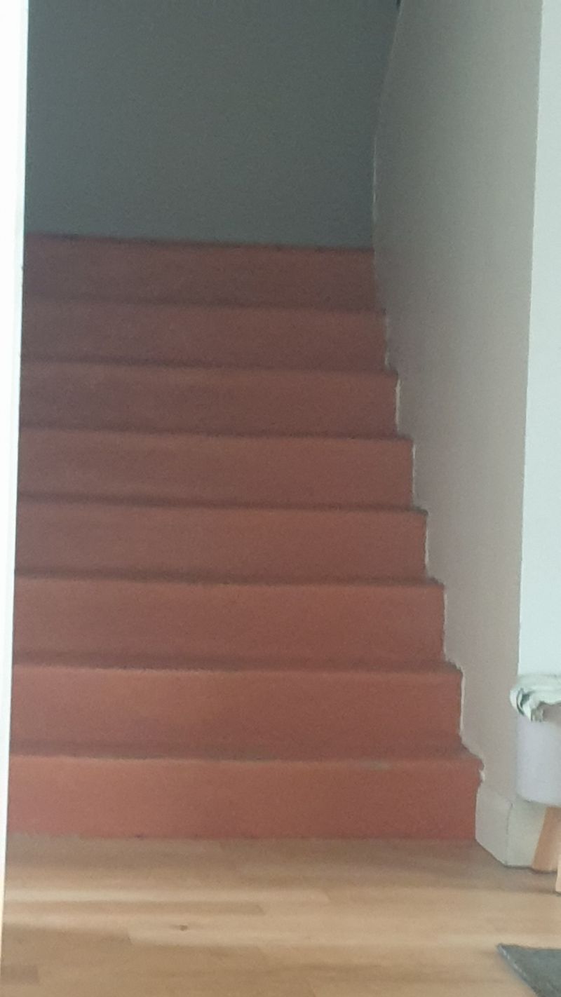

Je voudrais poser sur escalier béton du bois de 22mm ou 25mm d épaisseur.
mais je voudrais savoir quelle essence est recommander pour des escalier

Le hêtre est souvent utilisé, tout comme le chêne.
L'important est surtout la finition (huile ou vernis) sans surepeaisseur pour ne pas glisser.
Et éviter les jeux ou au contraire contraintes, qui peuvent favoriser les grincements.
Je ne crois pas qu'il y ait d'essences mieux que d'autres?!...

ca ne fera pas bizarre entre le rendu du hetre et de mon parquet chene claire ?
Dept : Seine Saint Denis
Ancienneté : + de 9 mois
Probablement - en tout cas à mes yeux c'est évident.
C'est pour cela que chez nous on a mis du chêne pour les 2

Auriez vous un plan ou trouver des planches pas trop cher car les.dimension sont un peu hors normes. 135x25.5.
l épaisseur que me conseillez vous?

Essayer de trouver une scierie de feuillus pas trop loin de chez vous !

dernière question vaux mieux huilé ou vernir?
Perso je suis plutôt pro huile dans la mesure où cela peut-être refait au bout de quelques années si besoin.
Ceci dit, maintenant qu'il existe des vernis mats, mon avis est moins tranché.
En tout cas chez nous, nos plans de travail, escalier ou ameublement en bois sont huilés.
