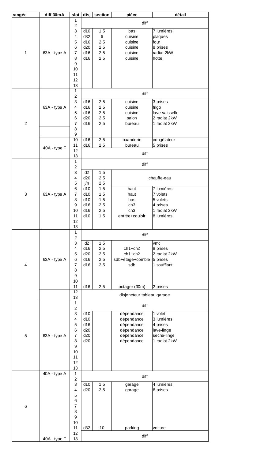

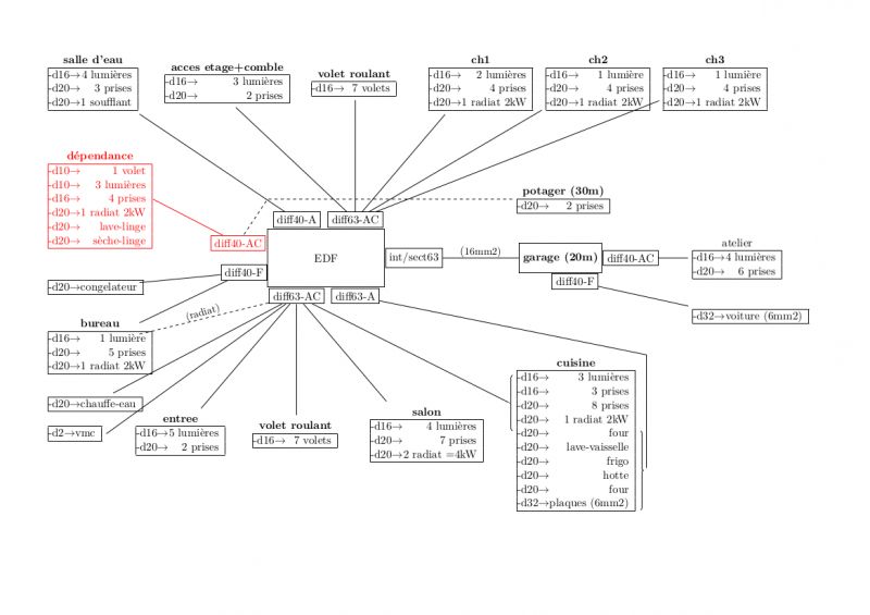

je refais l'électricité de ma maison (monophasé qui date des années 90) et j'aimerai soumettre mon idée de configuration à quelqu'un avec de l'expérience.
L'électricité d'une dépendance accolée a dû être refaite il y a quelques années donc je me dis qu'il sera inutile d'y toucher (en rouge sur le schéma ci-dessous).
Sauf mention contraire, les câbles utilisés seraient :
pour toutes les prises, du R02V-3G 2,5mm^2.
pour toutes les lumières et vmc, du R02V-3G 1,5mm^2.
Les différentiels auraient tous une protection de 30mA.
Ainsi, je me demande :
- globalement, est-ce que le plan est correct, qu'est-ce qui semble améliorable, qu'est-ce qui doit être absolument être modifié ?
- pour les disjoncteurs des lumières, devrais-je mettre du 10A ?
- pour les disjoncteurs des prises, devrais-je mettre du 16A (sauf si plus de 6 prises sur le même disjoncteur) ?
- pour la vmc, faudrait-il lui associer un DPDA (et auquel cas faut-il que je mette un différentiel unique ?) ?
Je vous remercie par avance pour vos conseils et vous souhaite d'heureuses fêtes !

Salut,
Alors je donne mon avis, mais ce n'est que le mien.
Le disjoncteur va avec le câble 1.5mm² c'est 10A (pas plus), 2.5mm² c'est plutôt 16A. En effet on peu mettre 20A (pas plus) mais je n'aime pas.
Je préfère mettre le disjoncteur le plus faible possible. pour info 16A c'est 3600W. C'est pas la peine de mettre 20A si tu ne dépasses pas 3600W
Donc tout ce qui est éclairage 10A (si tu mets plus de 2300W d'éclairage en LED, c'est que tu fais pousser des trucs, c'est pas un salon...)
Tout ce qui est prises : 16A...Un PC avec 2 écrans c'est 700W, une TV c'est 400W... Donc avant de tirer 3600W c'est raclette partie a 20 personnes avec des Tefal de 1982 alors c'est que tu as une machine de tourneur fraiseur...
Chauffage 16A si il y a 1 radiateur, t'es large.
Bref a mon avis tu as sur calibré tes disjoncteurs et ça c'est a mon avis une mauvaise interprétation de la sécurité. En elec il faut mieux couper trop tôt que trop tard, car il y a moins d'énergie en jeu et donc moins de risque que ça dégénère.
Ton tableau en rouge est bien plus raisonnable
Il y a des guides Schneider ou legrand disponible sur le net qui sont très bien fait...
A plus
Nono

Bonsoir
Il n'y a pas d'obligation (ni d'intérêt à dédier un diff à la sdb)
Perso je fais mes circuits :
- prises en 1,5² (sauf cuisine) ave un disj 16A (8 prises max par circuit), c'est plus facile de mise en oeuvre. Mais si vous voulez mettre du 2,5² c'est possible aussi (disj 16A aussi, même si la norme autorise 20A)
- éclairage en 1,5² avec un disj 10A (même si la norme autorise 16A)
Heureusement que vous prévoyez les différentiels en 30mA, vous n'avez pas le droit de mettre plus.
Attention, il faut mettre des disjoncteurs au départ de vos tableaux divisionnaires.
Carminas
Dept : Cantal
Env. 10 message Essonne
Au top, merci beaucoup Nono73 et Carminas !
J'avoue ça me dirait bien de pouvoir faire raclette tous les soirs Tongue mais le plus petit au dessus fait sens : merci. Je vais redimensionner 10A pour les lumières et 16A pour les prises et par radiateur.
Ok pour la salle de bain, je la réintègre au reste.
Pour le tableau divisionnaire du garage, mieux vaut donc carrément remplacer l'interrupteur sectionneur par un disjoncteur divisionnaire... (? -> j'ai un peu de lecture sur ce sujet [https://www.forumconstruire.com/construire/topic-420062-disjoncteur-tableau-divisionnaire.php] en plus du guide Legrand )
Merci encore, passez une bonne soirée !

Sous 1 inter diff 63A Ac 16 disjoncteurs
Sous un autre 12
Essayer de diminuer le nombre de disjoncteur en regroupant
Le micro ondes ou four à poser n'a pas besoin de disjoncteur dédié, pareil pour la hotte ainsi que le réfrigérateur, vous avez le droit à 8 points lumineux par disjoncteurs
De : Penmarch (29)
Salut
kersu a écrit:vous avez le droit à 8 points lumineux par disjoncteurs
Non ce n'est plus cela de nos jours, le calcul est plus complexe. Le plus simple, c'est de partir sur au moins deux disjoncteurs pour les lumières, peu importe de nombre de points lumineux ! (j'en ai trente dans mon séjour.) Sur un seul disjoncteur
Ce sont des encastrés, on ne va pas citer toute la norme à chaque fois qu'on parle de nbre de points lumineux, mais un ou deux points lumineux par disjoncteur dans les chambres, c'est riche.
A te lire on aurait le droit de mettre 9 appliques sous un disjoncteur ou c'est plus complexe
De : Penmarch (29)
quelques petites mises au point
-le Lave vaisselle est sous un différentiel AC , il faudrait un A
-votre dépendance est sous un AC et devrait etre sous un A (lave linge)
-mon conseil : remplacez tous vos AC par des A , ce qui est plus apte à répondre au développement de tout ce qui est électronique . AC déja interdit chez certains de nos pays voisins
-pour le reste , je suis de l'avis des autres intervenants  c'est à dire : lumière 10A  et prises 16A
-autre chose , non obligatoire pour vous, (mais qui pourrait le devenir éventuellement dans le futur , et déja en vigueur chez certains pays voisins ) , et   si vous en avez les moyens, car c'est un peu luxe , prenez du câble ayant une meilleure réaction au feu que celui que vous voulez employer
Dept : Loire
Le lave vaisselle n'a aucune obligation d'un type A mais effectivement mettre des type A partout au lieu des AC par rapport à la différence de prix ( certains sites les proposent au même prix!) n'est pas déconnant.
type F pour le véhicule élec pas forcément nécessaire les bornes intégrent très souvent la détection à l'intérieur par contre 6mm2: non c'est 10mm2 si réglage à 32A.
les diff 40A sont sous dimensionnés à 40A
Pas besoin de disjoncteur dédié pour la hotte
le DPDA pour la VMC est conseillé par la norme à vous de voir.
Le nombre de disjoncteurs par différentiel est assez impressionnant.
Difficile de se prononcer si il y a des tableaux secondaires...
les 10A et 16A conseillés à la place des 16 et 20 c'est très bien.
Bonsoir et bonne année 2026 !!
j'ai mis un peu de temps pour lire les nouveaux conseils, merci !
Finalement, voici un autre format pour voir la disposition (j'ai ajouté une rangée au tableau pour être moins contraint, ce qui fera 5 rangées +  1 rangée dans le garage).
Ça vous semble correct maintenant ?
Changements :
- regroupement de quelques disjoncteurs (lumières notamment)
- passage aux diff typeA (les nouveaux et pour la dépendance)
- 10mm2 pour la voiture
Pour le câble CR1-C1, ça pique trop pour mon budget (et puis je ne change pas 100% du câble en place… ce qui limite l'intérêt au final (?))
Bonne soirée et w-e,
