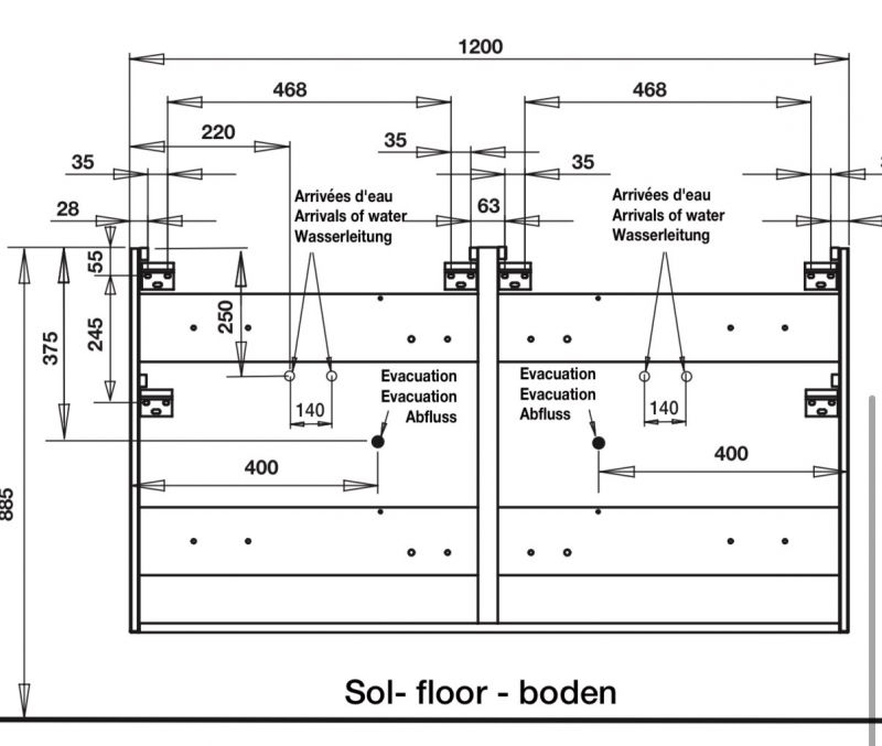

En pleine construction notre constructeur a prévu du placo Habito pour la partie meuble de salle de bain
Je dois fixer un meuble de 120cm environ 50-60kg voir photo des fixations
Dois découper afin de renforcer avec OSB ?
Merci d’avance !
Bonnes fêtes

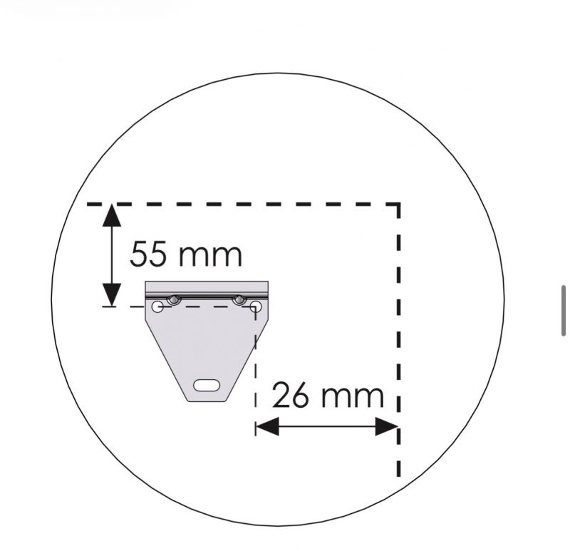

Sur certains meubles il y a que deux pattes de fixations,
Si je mets trois Molly par équerre ça suffit ?
Sinon je glisse une plaque OSB derrière de 20cm de large par 40cm de haut, et je visse avec des vis bois

Les trous de fixation sur les plaques sont proches …

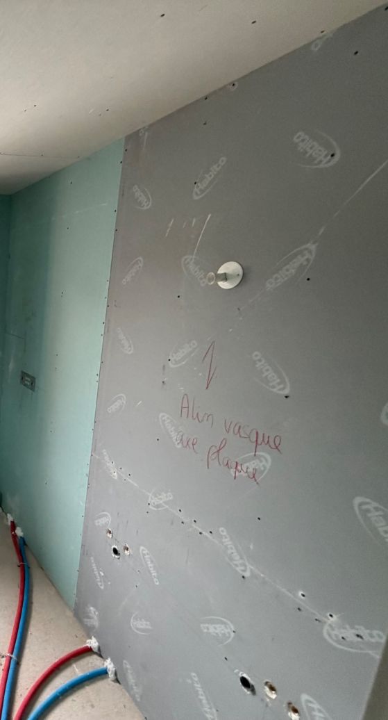

Bonjour (normalement) avec des plaques Habito, vous n'avez pas à poser de cheville, utiliser directement des vis à bois.

Le meuble est vraiment lourd... j'ai peur que ça casse
Ça fait 25-30kg par patte

Ayant réalisé la totalité de ma construction en Placo "habitot", il n'est pas nécessaire de le renforcer.
A vérifier sur la doc technique du placo habitot mais une vis à bois "VBA" peut supporter un poids de 20kg.
Le risque avec un meuble suspendu c'est qu'un enfant s'y pende dessus.
Pour le meuble double vasque suspendu, j'ai posé une corniere de la longeur du meuble ou repose celui ci dessus, et cette cornier est fixée avec des molly (espacées de 20cm mini)
Pour les platines de fixation du meuble, par platine j'ai mis uniquement une molly et le reste en VBA.

Il y a quelque temps, j'ai réalisé des cloisons pour une cuisine. j'ai utilisé des plaques identiques aux Habito, mais d'une autre marque. Et par sécurité, j'ai aussi posé des renfort en bois derrière ces plaques. J'ai prévenu le cuisiniste qu'il peut viser directement des vis à bois dessus ces plaques.
Quand, il a voulez poser les vis, il a été très surpris, car il a eu énormément de difficultés pour viser ces vis. Tellement que le support était dur à percer.
Je n'ai jamais essayé les Habito ou d'une autre marque en situation réel, il faudrait que je le fasse, surtout que j'en ai posé près de 20 sur un chantier en cour.

La principale contrainte du modèle habito  pour celui qui le pose, c est le poids de la plaque et la difficulté de ne pas pouvoir le couper au cutter mais a la scie circulaire

Par sécurité je vais ouvrir au dessus et glisser une plaque OSB de 30x20
Et je visserais directement avec des vis à bois

Je vais même ouvrir par la chambre de derrière afin de pas fragiliser la plaque Habito
