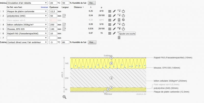

Je suis actuellement en cours d'achat d'une maison datant de 96 construite en parpaing, possédant une extension construite en 2012 en beton cellulaire 250mm.
La maison possède une ITI BA13+5cm sans pare-vapeur sur tout les murs actuellement.
j'ai laissé faire plusieurs devis pour rajouter une ITE + enduit finitions (les murs sont brut coté parpaing, et enduit simple coté béton cellulaire) afin d'au moins complété le dossier d'aides a l'ITE avant la fin de l'année.
Les 3 artisans qui sont passé m'ont proposé le même isolant : PSE gris 140mm
Et lorsque j'ai posé la question du risque de condensation avec le point de rosé par rapport a l'ITI deja en place, les 3 m'ont donné la même réponse : règle du 1/3-2/3 et "il faut aéré monsieur".
Loin de moi de mettre la parole en doute de ces messieurs, mais j'ai vu assez de sujet ici, ou dans mon entourage par rapport aux problèmes d'humidité et de moisissures dans ces cas la que je reste sceptique.
Sur ubakus, côté Parpaing a priori aucun soucis. Par contre côté béton cellulaire une légère condensation se développe entre l'isolation extérieur et le mur côté extérieur.
Donc ma question est est ce que c'est moi qui suis idiot et qui flippe a tort, oubien le risque est réel et je dois considérer une autre approche ?

pour l'ITE Xella semble pour ces murs privilégier ce type de produit,
mais perso pas d'expérience.
https://www.xella.ch/fr_CH/fassadendaemmung-multipor-wdvs

J'ai fait une ITE en PSE 12cm sur des murs en béton cellulaire de 30 cm. Pas de condensation constatée entre le panneau et le mur (sinon j'aurais des coulures visibles).
ton cas est légèrement différent avec une ITI déjà présente, mais je pense que tu auras le même résultat.
Dans le cas contraire, il y aurait peu de risque, le béton cellulaire est hydrophobe et c'est un très bon régulateur d'humidité.
