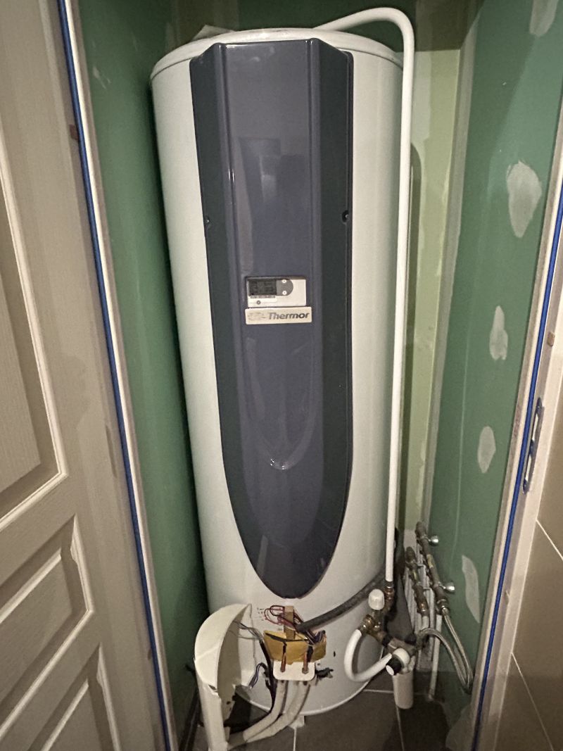

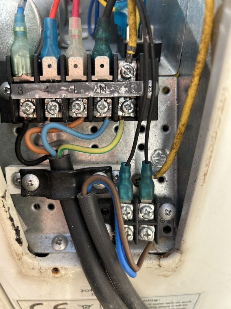

J’ai un problème sur mon chauffe-eau Thermor aéromax split.
Le propriétaire précédant avait débranché physiquement le split. Le chauffe-eau fonctionnait du coup sans la partie Thermodynamique, en mode « Auto » (donc comme un chauffe-eau classique). Le chauffe-eau date de la construction de la maison, il un peu plus de 10 ans.

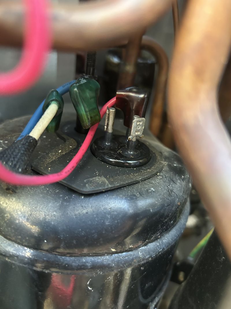

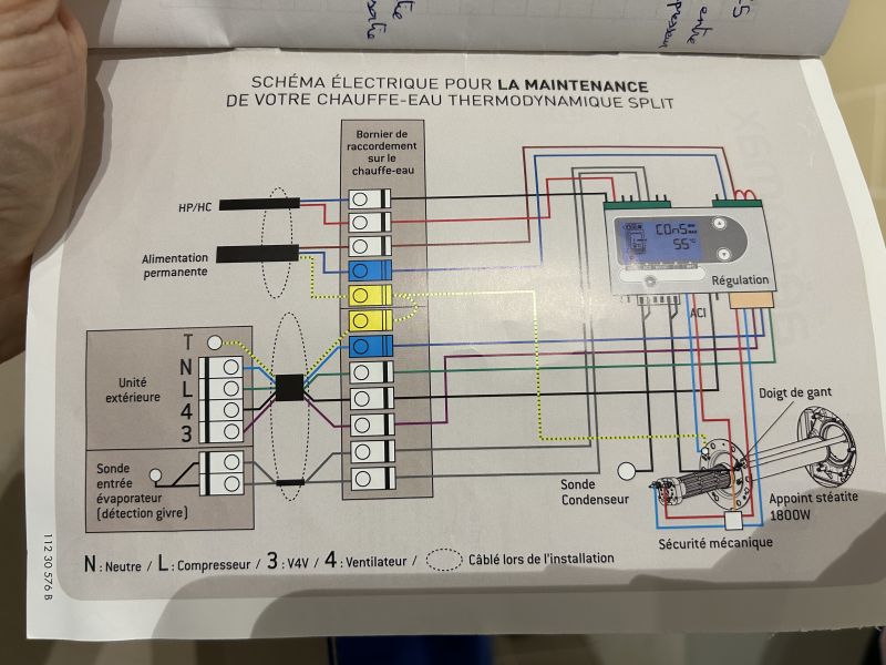

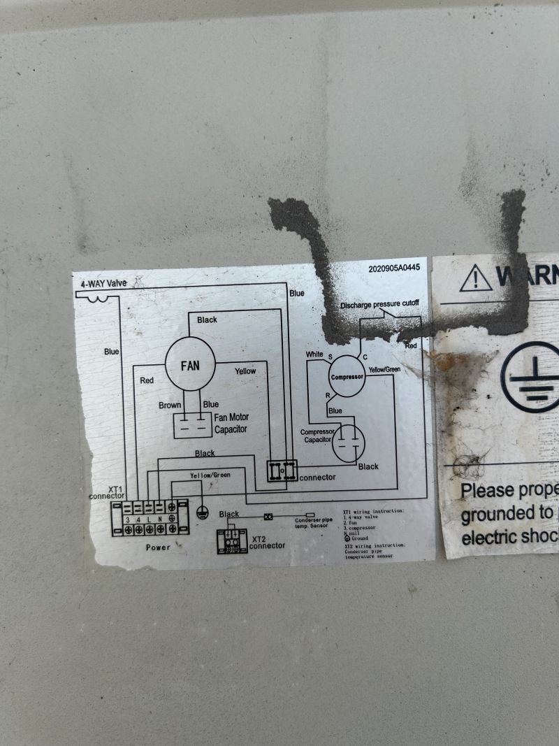

J’ai essayé de rebrancher le split, mais pour une raison que je n’arrive pas à identifier, lorsque je lance le compresseur via le menu de test, le ventilateur se met en route, puis rapidement (environ 30 secondes) le disjoncteur différentiel 30Ma se déclenche et coupe donc l’alimentation électrique du chauffe-eau. Au toucher, le compresseur chauffe très légèrement.

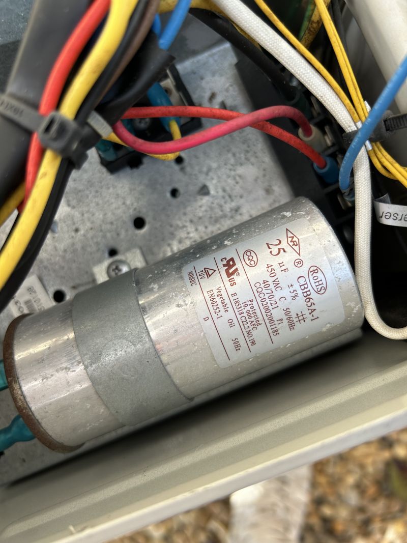

J’ai testé le condensateur 25 micro Farad du compresseur, le capacimètre indique toujours 25UF => Condensateur OK
J’ai testé la résistance ohmique du compresseur. R/S: 9 ohms R/C: 3 ohms C/S: 6 ohms => Les valeurs semblent cohérentes.
J’ai testé une éventuelle continuité entre les bornes du compresseur et la terre (R-Terre ; C-Terre ; S-Terre) => Pas de continuité, donc le compresseur ne semble pas présenter de défauts.
Lorsque j’active le ventilateur en position Hi ou Low via le menu test, tout est ok (pas de probleme du condensateur du ventilateur), le 30mA de mon tableau électrique de la maison ne saute pas.
Je ne pense pas que cela provienne d’un problème de gaz. Par expérience, sur une autre clim qui ne faisait plus de froid par manque de gaz, le compresseur fonctionnait bien.
Avez-vous d’autres pistes pour régler ce problème ?

Photos de mon installation:

Bonjour, si on pouvait tester les fuites à la terre uniquement en testant des continuités les mégohmmètres ne se vendrais pas.
Vous avez de toute évidence un problème au niveau du compresseur.
