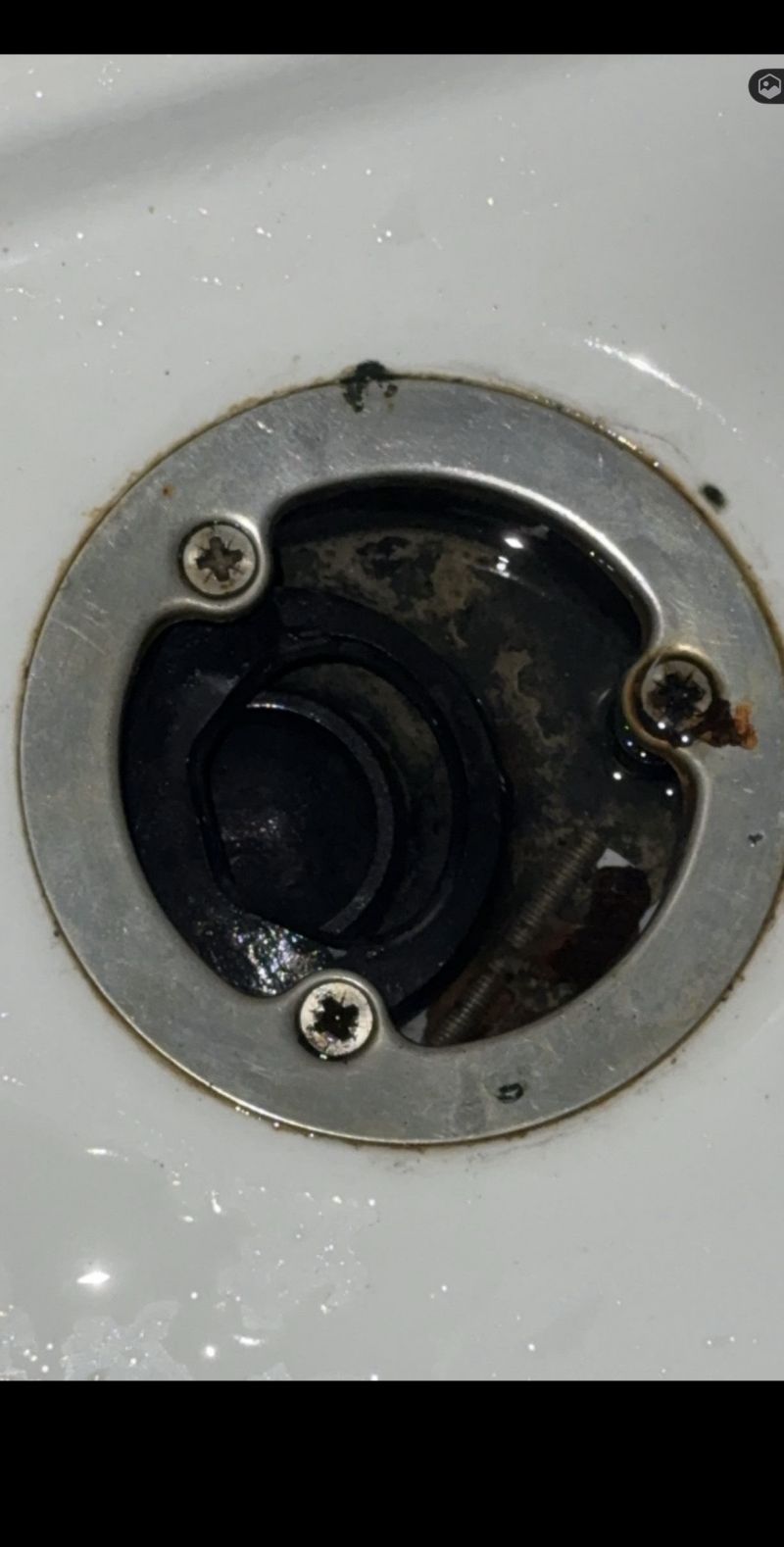

J’ai récemment pris un appartement neuf, fini en 2025, je suis la première habitante.
Sauf que voilà, il y a une odeur d’égout dans la douche. Quand je fais couler l’eau, l’odeur s’atténue, et quand j’arrête l’odeur revient. Quand je passe ma main au dessus de l’évacuation de la douche, je sens un fort courant d’air.
Je mets une photo en PJ, je pense que la douche est incomplète mais j’ai besoin de savoir ce qu’il manque, si le travail a été un minimum fait correctement ou s’il faut tout démolir et recommencer

Si vous sentez un courant d Air il est probable qu il n y est pas de syphon

Bonjour, si c'est de la location, c'est au bailleur de mettre en conformité l'évacuation. Sinon c'est à vous de le faire.
Pour mettre un siphon, il faut enlever le receveur.

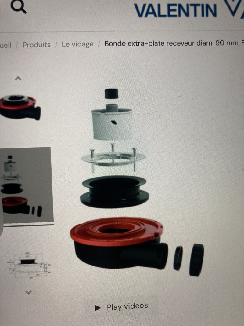

Il manque le godet amovible qui bloque les odeurs, dans ce genre ou équivalent.

Titiplomb77 a écrit:Il manque le godet amovible qui bloque les odeurs, dans ce genre ou équivalent.
D’accord merci, il faudrait obligatoirement démonter le receveur pour mettre ça ?

Non par contre il faut racheter la même bonde de douche

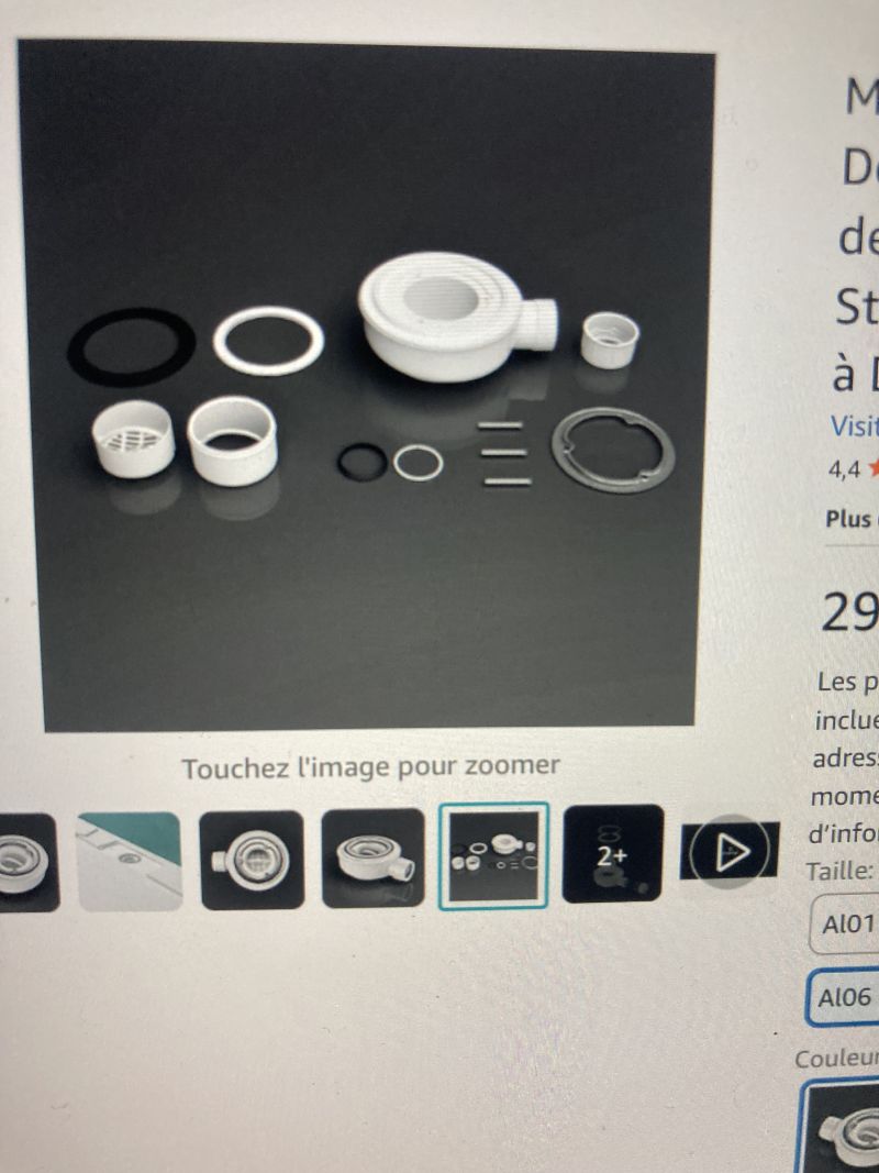

Il manque la grille cloche pour bonde de douche qui fait syphon.
