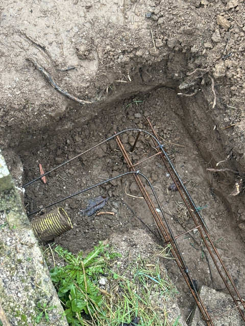

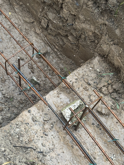

1. Les fondations :
J'ai demandé à ma compagne de faire des photos afin de voir un peu comment ils faisaient, j'ai découvert qu'au lieu de mettre une semelle symétrique 15 x 35 j'ai un ferraillage 15 x 15 qui sert à faire des poteaux... Je suis très étonné, surtout qu'à tout casser de la semelle sur 10m de long ça aurait coûté 80 euros.

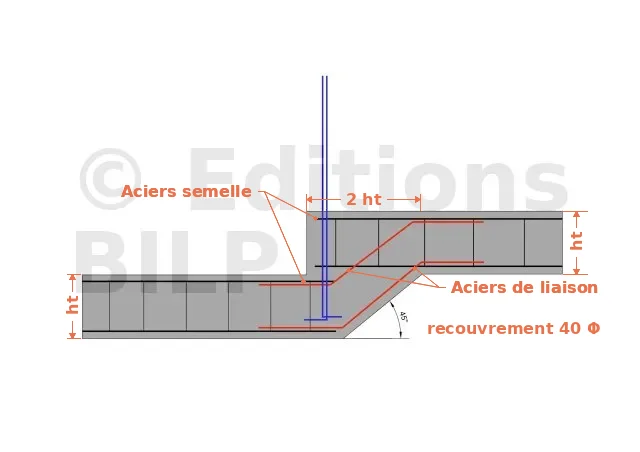

De plus, les liaisons ne me semblent pas conformes. Nous sommes sur une fondation en redan, lorsque j'ai fait le mur de soutènement pour mon extension j'ai procédé à un liaisonnement comme ci-dessous :

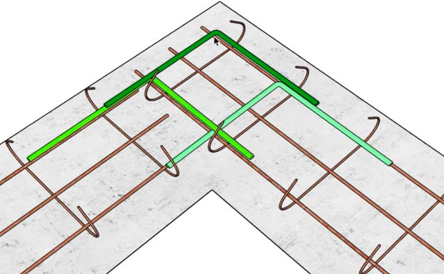

Concernant l'angle, vis à vis de la poussée au vide, nous avons tout faux ici aussi je crois...
Voici ce qui aurait dû, selon moi, être fait.

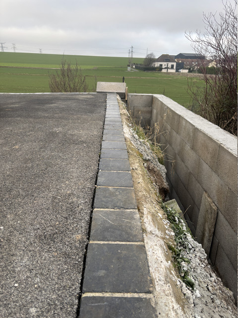

2. Concernant le mur en lui-même :
- il n'est pas droit (je ne sais pas si l'on voit bien sur la photo mais il remonte à droite) ;
- il n'ont pas prévu assez de béton afin de tout couler d'un seul coup (la partir de droite n'est pas remplie).
3. Concernant le chantier au global :

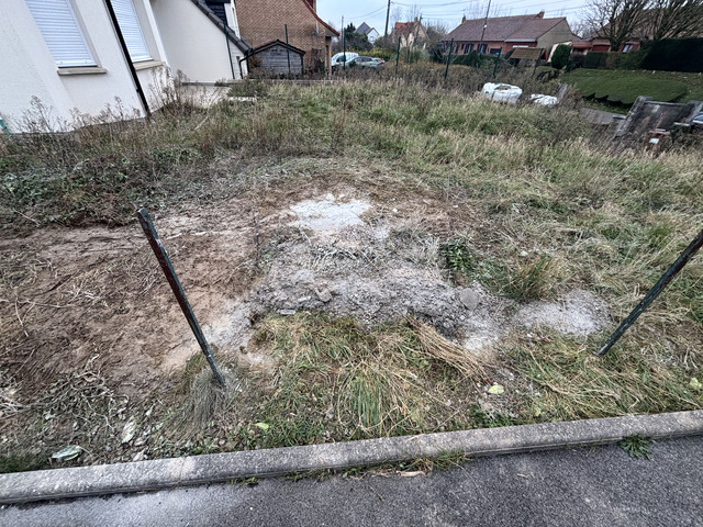

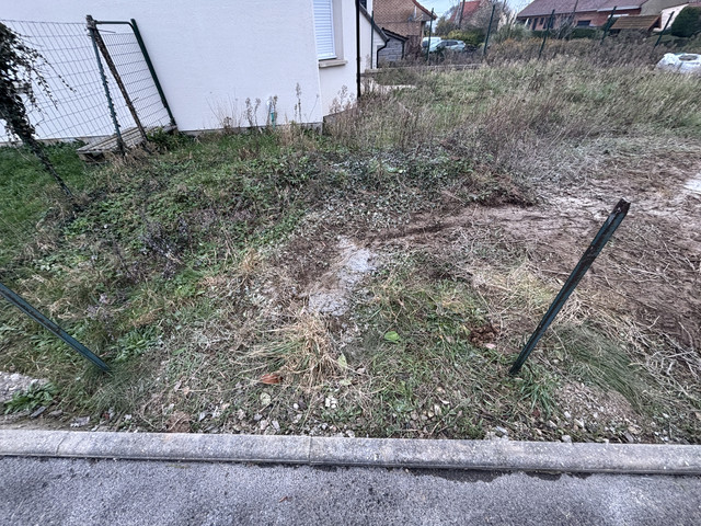

Ils ont laissé plein de béton chez le voisin :

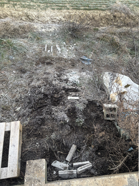

Chez moi, ils ont laissé pas mal de déchets également :

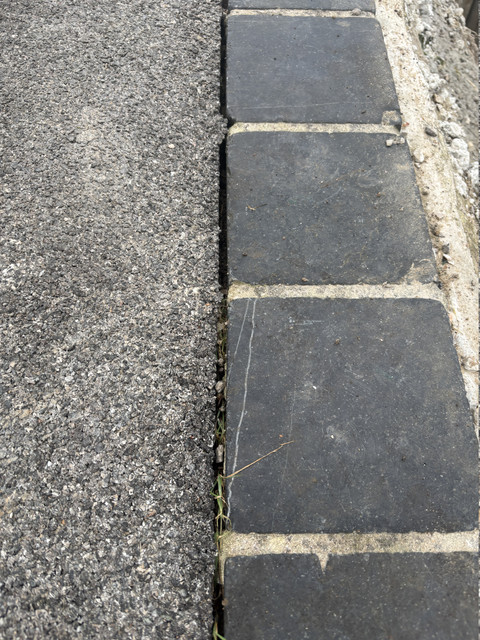

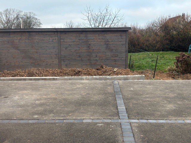

Mon enrobée est dans un sale état, alors que j'avais insisté sur ce point, en demandant une protection par bâche etc...
Et enfin le pire : alors que j'avais insisté sur les risques de passer avec la mini-pelle sur l'enrobée et mon souhait de passer par chez le voisin ou par le champ (comme j'ai fait pour mon extension) ils sont passés sur l'enrobée. Résultat : j'ai la ligne de pavés qui a bougé.
On peut voir un espace entre l'enrobée et les pavés, et la ligne n'est plus droite.
Je suis assez mécontent/en colère, mais avant de les contacter officiellement j'aimerai avoir vos avis. Que puis-je faire dans mon cas ? Est-ce que le DTU impose un type de ferraillage pour les fondations ? Au delà du travail mal fait (selon moi) est-il non conforme en certains points par rapport au DTU/aux normes ?
Que puis-je évoquer concernant les dégradations de l'enrobée, des pavés ?

Avis défavorable dans le sens où déjà, le ferraillage ne me convient pas mais je ne suis pas maçon.

Rien que la vue du ferraillage du redan donne une idée du professionnalisme. Le reste est à l'avenant.
Concernant les dégradations constatée, agir auprès de la société qui doit avoir une garantie décennale (attestation remise en même temps que le devis) pour une remise en l'état initial.

"Le reste à l'avenant" pour le chantier sale et les dégradations.
Il faudrait le contacter pour lui signaler le mur pas droit, le chantier sale et la détérioration de la bordure et demander ce qu'il entend faire pour y remédier. Profitez en pour lui demander l'attestation de son assurance qu'il a "oublié" de joindre au devis.

Petite mise à jour, c'est la moindre des choses étant donné le temps passé à me répondre.
Je n'ai pas tout fait casser et reprendre.
J'ai expliqué les différents point à l'entreprise qui était à l'écoute (je pense qu'ils ont bien compris qu'ils risquaient gros d'avoir fait sans décennale). Je n'avais pas envie de partir dans des procédures longues, couteuses, et qui auraient pu faire mal à cette jeune société qui est tenue par un jeune qui me semble courageux et honnête. Il a voulu bien faire mais il n'est pas mal intentionné.
Ce qui a été décidé :
- Remettre de la terre à niveau, coté voisin, sur 80% de la longueur du mur : sur toute cette partie je n'ai que 2 parpaings d'écart, en hauteur, avec le terrain du voisin qui lui-même est en pente. En remblayant de la sorte je n'aurais plus de différence, le mur n'aura plus vraiment comme fonction de "soutenir", ça sera plus une séparation ;
- Sur les 2-3 mètres où j'ai entre 4 et 5 parpaings : remblayer au maximum avec de la terre et faire un enrochement en plus.
Avec ces précautions je ne devrai pas avoir de mauvaise surprise.
