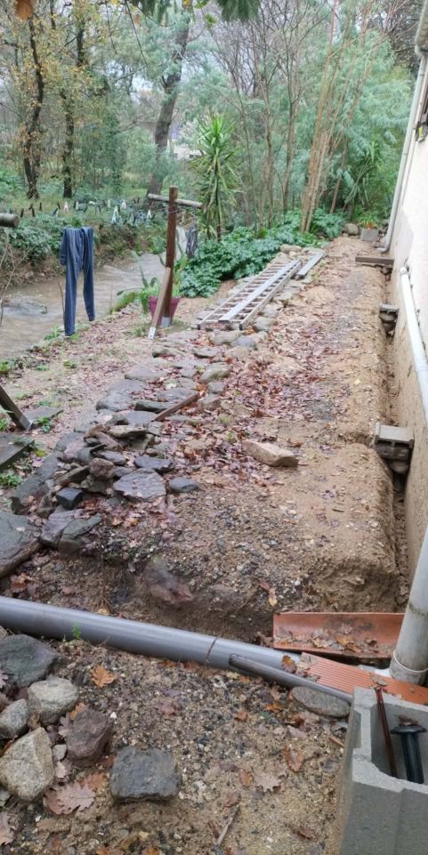

Je souhaite faire un trottoir béton autour de ma maison
Je vais mettre film polyane, treillis fer bien sur, et joint dilatation tout les 3 mètres
Mais est-ce que je peux faire ce joint de dilatation avec des petites briques ou tomettes ??

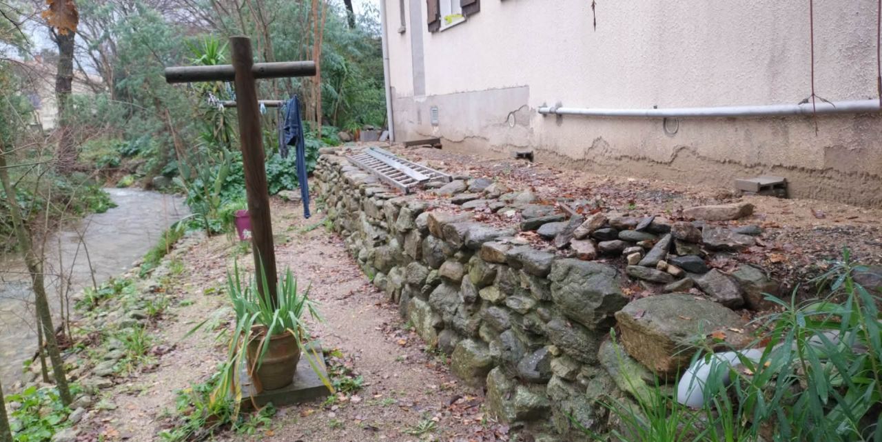

Deuxième question comment arrêter le béton du trottoir qui donne dans le vide sur mur de pierre (voir photo)
J'ai creusé 15 cm autour de la maison jusqu'à la fondation,car la terre touché l'enduit et il était pourri donc je vais mettre du béton à la place ( mais je dois ancrer du fer au mur pour que le trottoir se colle au mur ????)
Merci pour vos réponses

Bonjour, pas de polyane en extérieur sous le béton.
Et pas de raccordement sur la construction existante. Il faut laisser la dilatation se faire. Donc, mettre une bande de mousse désolidarisante contre la maison avant de couler le béton.
Pour les joints tous les 3m, ils n'agissent pas vraiment en dilatation, mais en fractionnement pour éviter les fissures qui ne sont pas forcément droites.
Donc, vous pouvez utiliser des petites briques ou tomettes, mais il serait plus sage de scier le lendemain du coulage pour être certain que les 2 parties en béton ne soient pas solidaires de cet arrêt en brique ou tomette.
Vous parlez que vous avez creusé jusqu'à la fondation, du coup, elle n'est plus à la profondeur hors gel ?
Pour arrêter le béton au-dessus du mur pierre, vous pouvez utiliser une planche en bois maintenu par des chevillettes. Mais votre trottoir sera posé sur de la terre (Remblai) et sur un muret en pierre qui ne bougera pas. J'espère que vous avez prévu une armature suffisante pour éviter les tassements différentiels.
