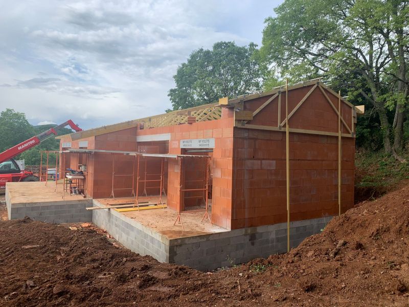

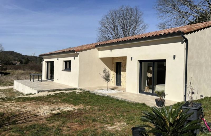

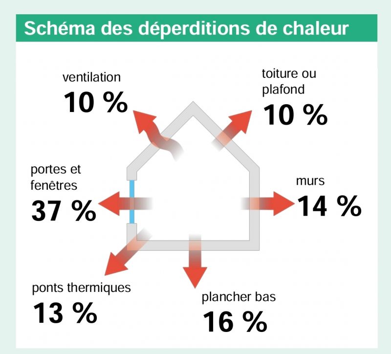

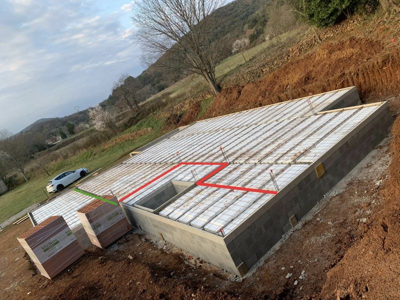

J'ai signé un compromis pour acheter une maison construite en 2023 avec un DPE en A. En regardant, les photos de la construction, je viens de voir que la dalle de la maison et des terrasses sont en un seul bloc. Sur le DPE, il y a écrit "déperditions de chaleur : ponts thermiques 13 % et plancher bas 16 %".
Vous en pensez quoi?

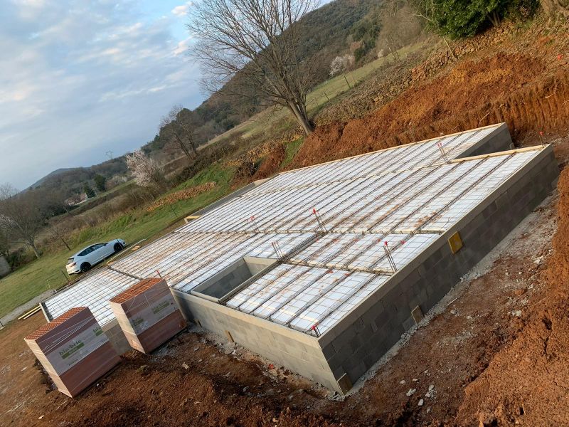

Bonjour, le fait que la dalle soit en un seul morceau, entièrement isoler un grand plus au niveau de l'isolation, de plus vous êtes sur un vide sanitaire, ce qui limite les arrivées d'humidités. C'est quoi ce trou dans la dalle ?
Env. 10 message Gard
plaquisteheureux a écrit:Bonjour, le fait que la dalle soit en un seul morceau, entièrement isoler un grand plus au niveau de l'isolation, de plus vous êtes sur un vide sanitaire, ce qui limite les arrivées d'humidités. C'est quoi ce trou dans la dalle ?
Bonjour, je ne vois pas pourquoi ça serait un plus à part pour déneiger la terrasse. 🤔
Dans les maisons en ITI, il y a souvent des point thermique en bout de dalle, car les planelles ne sont pas isolante, ou tres très. Dans votre cas le bout de dalle ,'est pas sous les murs de votre maison, cela supprime donc ces fameux pont-thermique
plaquisteheureux a écrit:Dans les maisons en ITI, il y a souvent des point thermique en bout de dalle, car les planelles ne sont pas isolante, ou tres très. Dans votre cas le bout de dalle ,'est pas sous les murs de votre maison, cela supprime donc ces fameux pont-thermique
Non, une dalle béton qui fait plancher de la maison + terrasse va forcément apporter plus de froid par sa continuité que deux dalles distinctes. Avec ou sans planelles.
Ça apporte aussi un problème d'humidité grâce à sa continuité, la partie terrasse étant soumise aux intempéries.
Je viens de vérifier toutes les factures. Il y a eu 9 mètres de planelles de 50x5x16 acheté juste avant les 22m3 de béton (sûrement le dalle).
Elles ont sûrement été mise sur le trait vert (9,2m).
Par contre, elles ont sûrement été oublié sur le trait rouge. Je n'ai pas la facture des autres planelles.
Au pire, je ferai un agrandissement ou une véranda pour diminuer le problème.
Par contre, le DPE en A, c'est impossible, si elles manquent vraiment.
J'ai 4 heures de route aller-retour mais je pense qu'il faut y aller. 😅
Non, il n'y a pas de planelles sur le trait vert, ni sur le trait rouge. La dalle étant en continuité, il faut des armatures en chapeaux à cet endroit et ne pas couper la dalle. Si cette dalle avait été coulée en deux fois, ça aurait été mieux.
