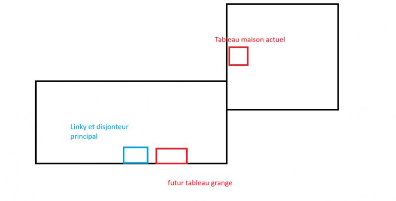

On ne comprend pas bien où se trouverons les différents éléments.
Vous n'évoquez pas le disjoncteur de branchement.
Un petit plan de masse évoquant ces différents éléments aiderait.
Attention à l'éventuel coût de déplacement de compteur.

Tout d'abord, oui un bon billet pour faire déplacer le linky/et disjoncteur de branchement mais malheureusement on a pas trop le choix.
Pour l'instant, notre maison est raccordé sur le disjoncteur principal par du 16mm² qui court à travers la grange. L'objectif est d'avoir un deuxième tableau électrique dédié à la grange, d'où mon souhait de créer un boitier de dérivation après le disjoncteur principal pour ensuite alimenter les deux tableaux distincts.

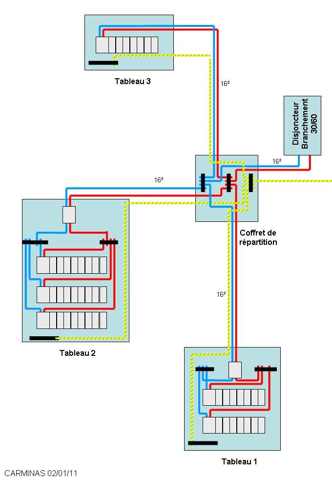

Faites un truc comme ceci
Carminas

Nouvel Aviseur Env. 80 message Charente Maritime
Voilà un schéma que j'ai retrouvé de votre part il me semble, donc la même chose avec seulement deux tableaux. Par contre pour monter ce type de boitier de répartition avec disjoncteur dédié, il me faut forcément un tableau avec 2 lignes pour pouvoir repartir proprement.

Ben pourquoi ?
Pour caser 2 disjoncteurs de 2 modules, une seule rangée suffit.

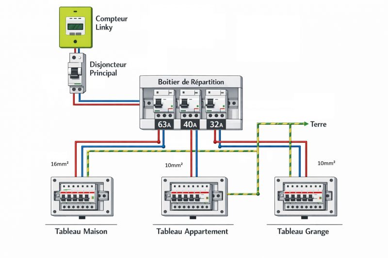

Re bonjour
J'ai "modélisé" mes schémas avec l'aide d'une IA, enfin j'ai fait beaucoup de modifs quand même, y avait beaucoup d'erreurs, la phase avec les terres etc  ;), j'ai rajouté un futur tableau élect d'un petit appart. Ca vous semble juste?
