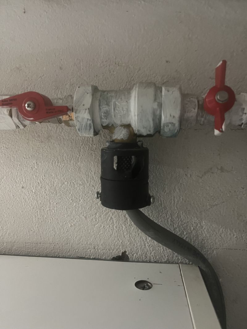

L'élément noir placée entre les deux valves rouges fuit en goutte à goutte mais:
1) Je ne sais pas à quoi il sert.
2) Je ne sais pas comment il s'appelle pour la changer.
J'ai tourné la valve de droite car une fois fait le goutte à goutte s'est arrêté.
La pression de la chaudière électrique a alors légèrement diminué (elle oscille actuellement entre 2.1 et 2.2).
Pourriez-vous m'aider? Car je me doute que d'avoir tourné la valve rouge de droite soit uniquement un pansement temporaire et que je ne vais pas pouvoir laisser ça comme ça très longtemps... Non?
Merci d'avance!!!

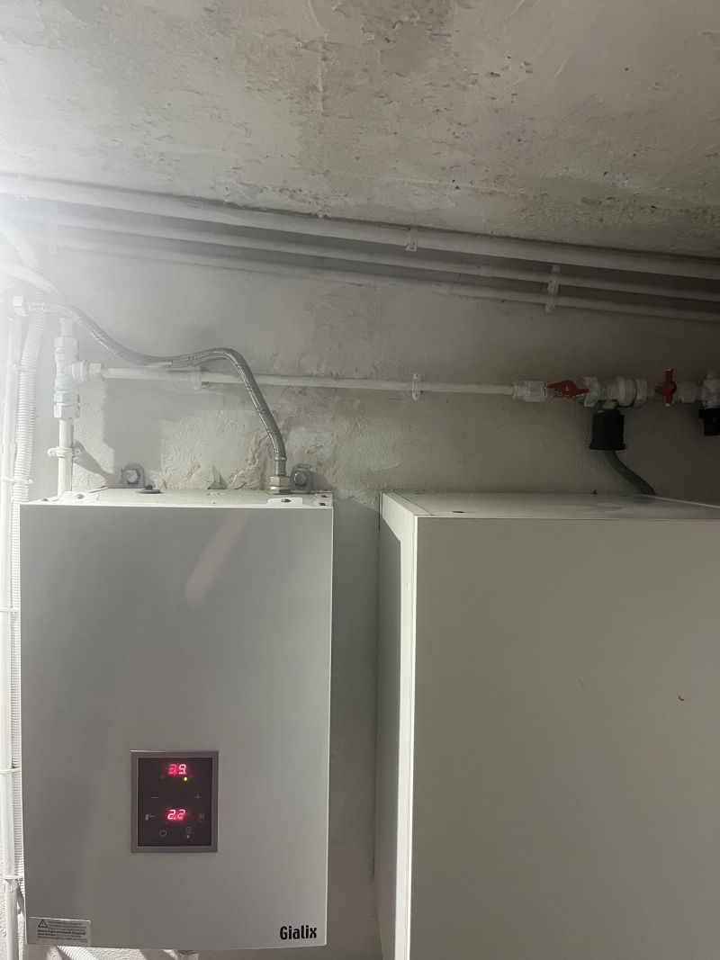

Je remets une photo d'ensemble...

PS: le flexible gris descend dans un siphon d'évacuation...

Ce que tu dois faire c'est fermer la vanne de gauche et démonter la pièce qui t'intrigue pour voir s'il s'agit d'une soupape de sécurité
Dept : Seine Et Marne
Ancienneté : + de 10 mois
Ou alors un raccord de purge
C'est un disconnecteur. Ça goutte parfois un peu lors du remplissage
