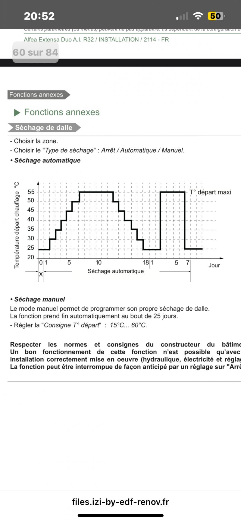

Je vais bientôt réaliser la première chauffe de mon plancher chauffant.
La chappe a été coulé début octobre et le carrelage est terminé depuis 2 semaines
Pour le carrelage j’ai 2 formats 20x120cm et 90x90cm le toit colle avec la colle cermiplus flex
Est ce que je peux lancer le programme séchage de chappe proposé par ma PAC atlantic sans risque pour mon carrelage ?

Tu as demandé les préconisations à ton carreleur ? Je trouve élevé la courbe de chauffage.

Deudy a écrit:Tu as demandé les préconisations à ton carreleur ? Je trouve élevé la courbe de chauffage.
Je trouve aussi que ça chauffe fort
mais pour mon carreleur tout est bon parce que la colle résiste à ces températures et que les joints de dilatations et de fractionnements sont faits

Pourquoi ne pas la lancer en mode "normal" à température réduite. Tu peux limiter la température de départ et augmenter progressivement

Deudy a écrit:Pourquoi ne pas la lancer en mode "normal" à température réduite. Tu peux limiter la température de départ et augmenter progressivement
Pourquoi pas oui
il faut que je déconnecte le thermostat d’ambiance ce du coup ?
et ça « m’oblige » à venir régler la température de l’eau chaque jour
C’est peut être plus sûr

Tu peux laisser le thermostat d'ambiance (tu peux le régler sur 10?c et voir ce que ça donne), tu limite juste la température de départ chauffage.

Pendant la pose il était dur 10 degrés et la pompe à chaleur ne tournait pas
Je pense que le mieux c'est de gérer uniquement la température de l'eau pour ne pas avoir de variante de température

On "casse" la dalle avant la pose carrelage en principe.
Moi, je ferais comme préconisé par le carreleur : fais la chauffer un bon coup ; si soucis, ça apparaitra maintenant et sous garantie
