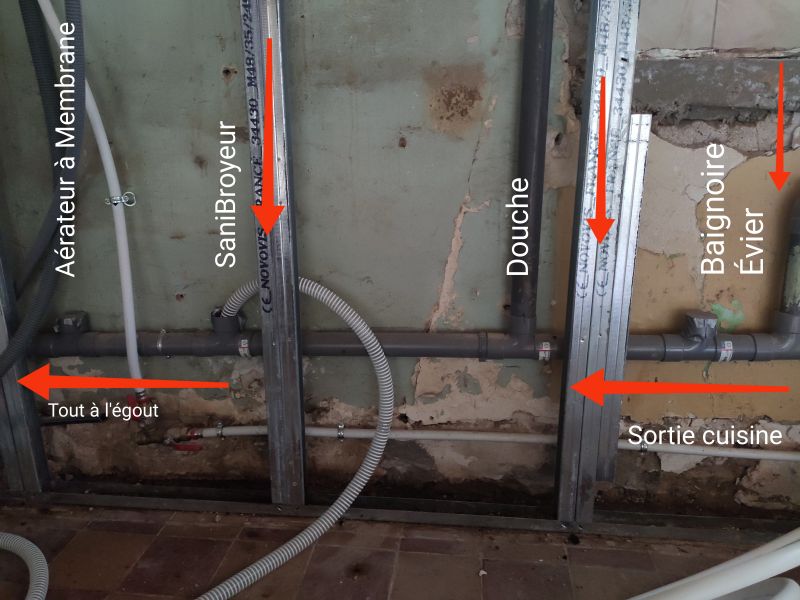

J'ai refait mes évacuations de ma salle de bain il y a maintenant 3 ans. Comme c'est une rénovation, je n'ai pas pu faire comme je voulais et j'ai dû me repiquer sur le tuyau de 50 de la cuisine (évier + lave-vaisselle). J'ai voulu bien faire au maximum donc j'ai scindé toutes les évacuations de la sdb. La douche et la baignoire sont tous les deux en 50 et les deux lavabos en 32. Les repiquages au niveau du tuyau de la cuisine sont faits avec des Y et pas des T. A la fin de ce tuyau, j'ai un aérateur à membrane.
Mais depuis quelque temps, quand la douche est utilisée, il y a des bruits de glouglou qui remontent au niveau de la baignoire.
Je soupçonne un début de bouchon dans l'un des tuyaux, est-ce que ça pourrait être le cas ?
De plus, je pense que j'ai fait l'erreur de ne pas mettre un aérateur à membrane plus haut pour éviter ce genre de problème (dans le grenier) Par contre si j'en installe un, je pourrais que mettre un tuyau de 32. J'ai installé à l'époque des siphons néo air sur chaque évacuation (hors douche) en pensant que ça suffirait.
Qu'en pensez-vous ? Merci de vos réponse

Bonjour, pour moi, vos tuyaux sont en train de ce boucher.
Ce qui est important pour les vidanges c'est la pente, après il faut envoyer des photos pour avoir un avis

La photo date un peu, le sanibroyeur n'est plus opérationnel, l'aérateur et l'évacuation de la baignoire n'étaient pas encore installés. J'ai plus de 2cm par mètre en horizontal. Et j'ai plus de 2m de chute en vertical pour chaque évacuation du haut

Il faut nettoyer la partie horizontale, des dépôts se sont formés

C'était ma première hypothèse, je le fais avec une hydrocureuse sur karcher ? Ou trop violent ?

Vu que c'est bien droit tu peux envoyer le karcher sans problème
