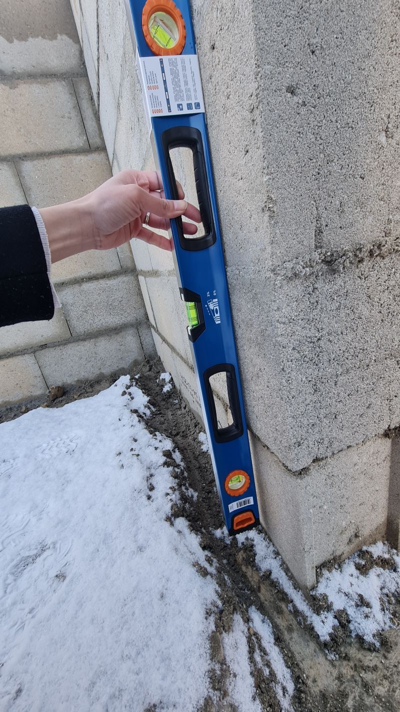

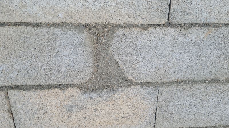

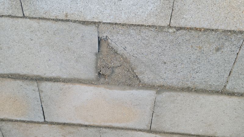

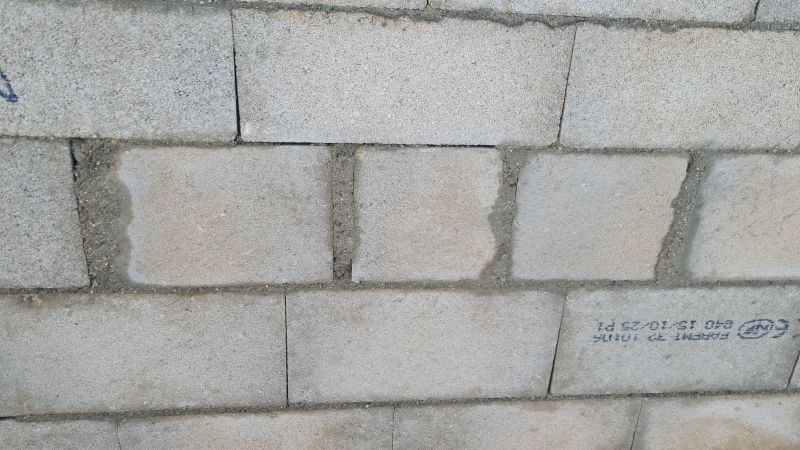

Bonjour, mon vide sanitaire est montée. Et je remarque que les parpaings ne sont pas alignés, des parpaings cassés comblés par du ciment ainsi que des joints très épais. Pourriez vous me donner votre avis ? Est ce que je dois remonter ces défauts au constructeur ?
Merci d'avance pour vos retours.

Bonjour, rien de choquant.

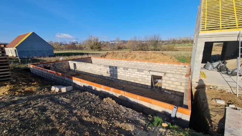

Votre vide sanitaire est il enterré ?
Les joints épais de comblement, sont dut au décalage des blocs pour éviter l'effet coups de sabre.
les agglos n'étant pas moulés au mm, parfois il faut décaler de quelques mm pour rattraper un aplomb ou un alignement.

Le vide sanitaire n'est pas encore enterré.

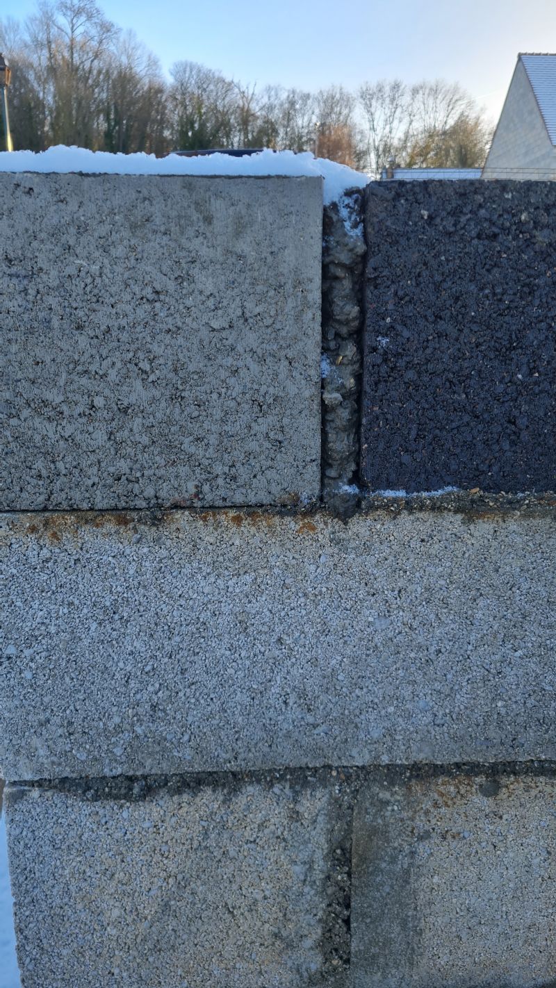

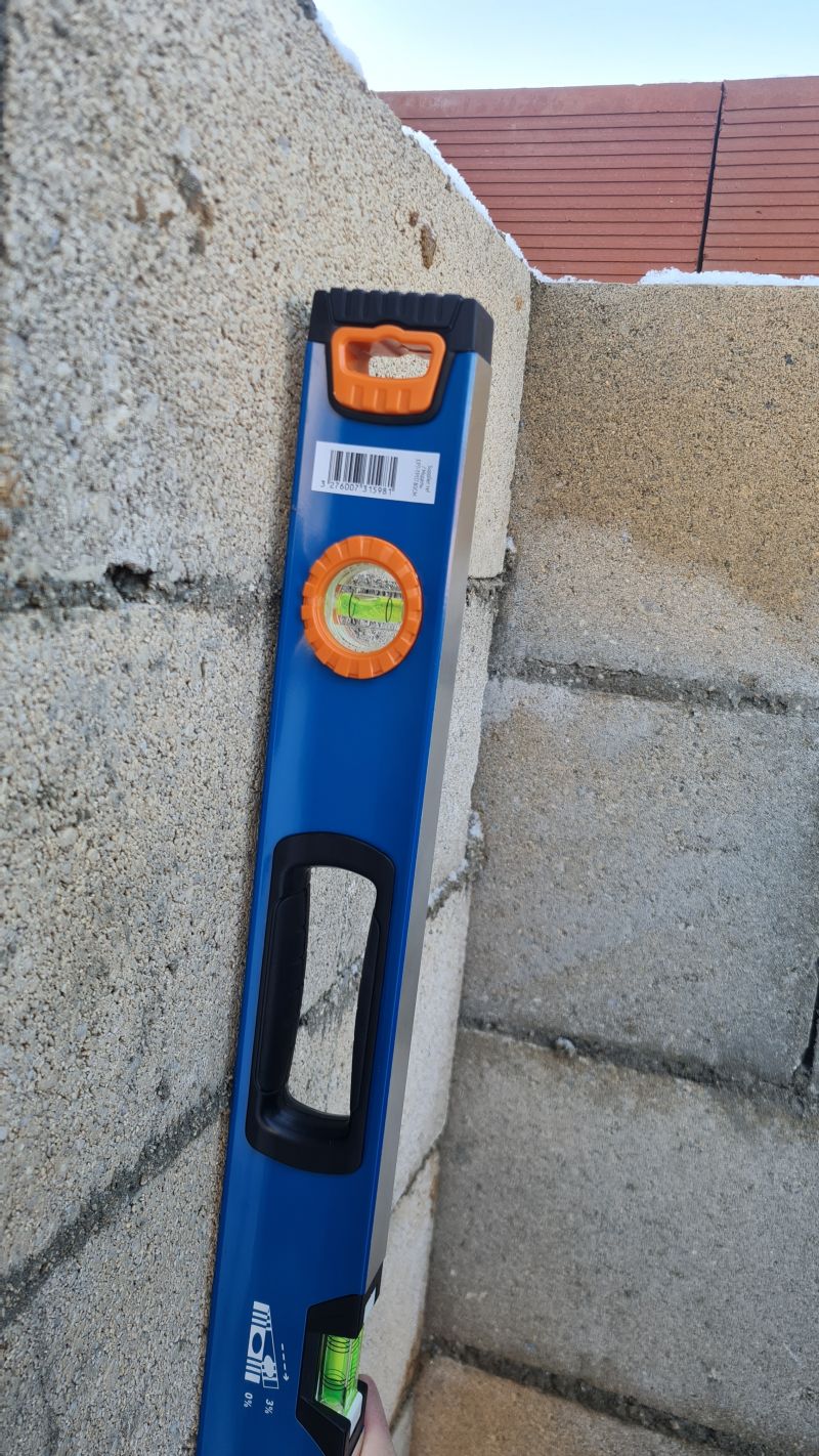

La photo avec le niveau. On voit que c'est le premier Parpaing posé qui n'a pas été correctement posé dès le départ.
C'est ce qui me choque le plus avec des parpaings cassés comblés par du ciment. Et parfois du ciment très granuleux.

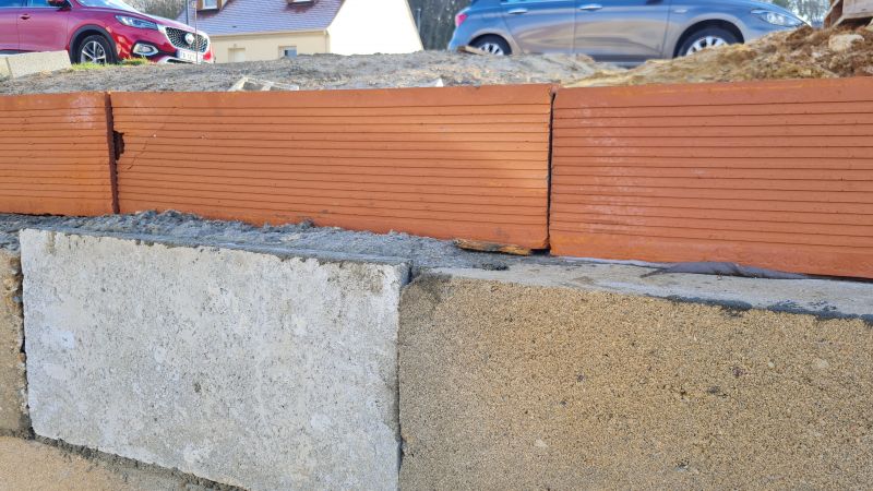

Pareillement pour les pannelles, le ciment qu'ils ont mis est assez épais par moment afin de rattraper le niveau.

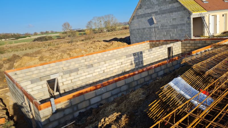

Qu'en pensez vous avec ces photos complémentaires ?

Bonjour, pour moi, rien de choquant. Boucher avec du mortier les coins cassés d'un parpaing est courant et que le mortier (et pas ciment) soit à grain fin ou grossier, cela ne change rien. Pour les planelles, que le joint soit fin ou épais, le finalité est seulement de contenir la dalle sans participer à la solidité de l'ouvrage.

Est ce important que les pannelles soient bien alignés ?

Par contre, le mur coté terre est il en Agglo a bancher ?
je n'ai pas l'impression.
Dept : Alpes Maritimes
Ce n'est pas indispensable, ce n'est pas un mur de soutènement. Il y aura la maison au-dessus.

Nissart06 a écrit:Par contre, le mur coté terre est il en Agglo a bancher ?
Effectivement, ce sont des parpaings creux.
Sur mon plan une coupure capillaire est également prévu sur le dernier rang de Parpaing du vide sanitaire mais visiblement elle n'a pas été réalisé pensez-vous que c'est normal sachant que mon terrain fini sera environ 20 cm au dessus des planelles? Merci pour votre aide

mikadoo a écrit:Ce n'est pas indispensable, ce n'est pas un mur de soutènement. Il y aura la maison au-dessus.
ils vont remblayer, je suppose regarde les photos, par rapport a la maison du voisin.
je trouve bizarre qu'ils ne mettent pas d'agglo a bancher pour un vide sanitaire avec a minima un coté remblayé.
