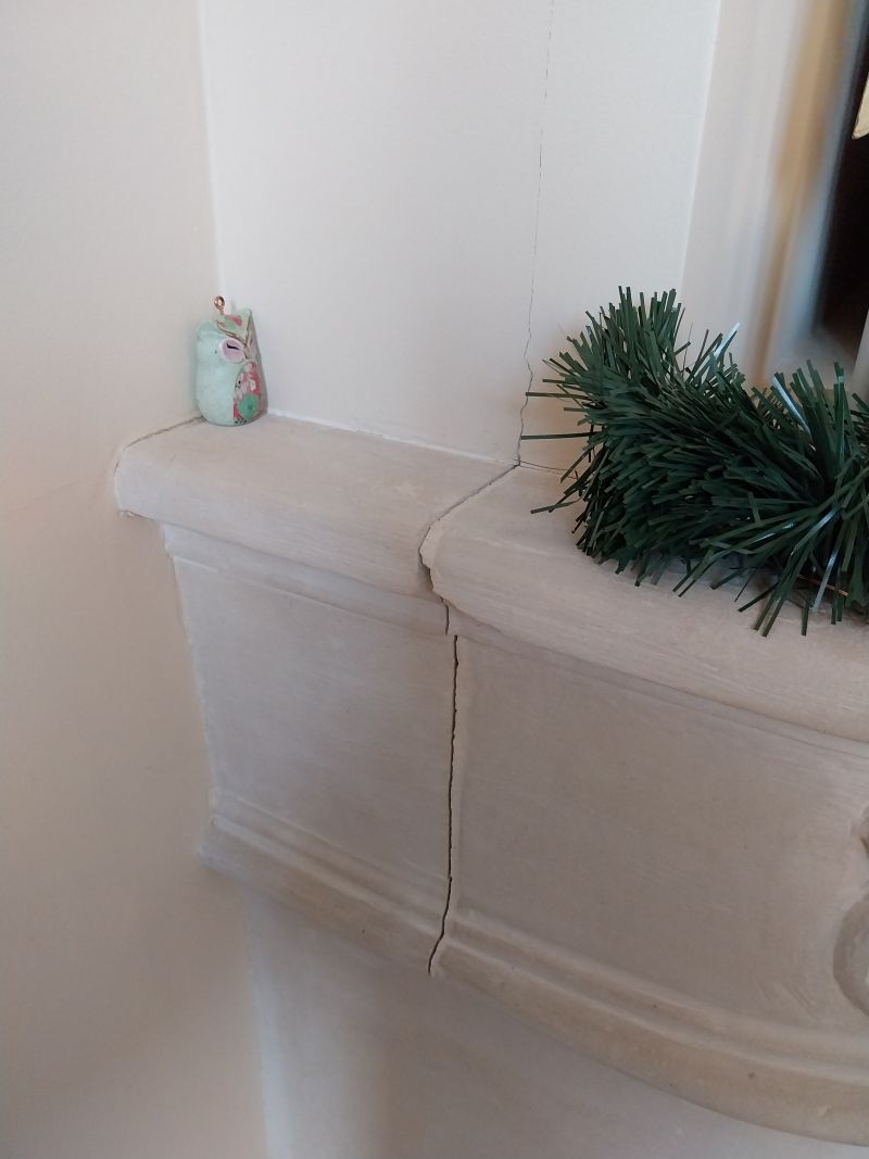

Hier j'ai constaté la fissure ci-dessous sur le côté gauche de ma cheminée.
Ce n'est pas à proprement parler d'une fissure mais apparemment d'un décollement de la cheminée de son manteau. Au-dessus, il y a aussi une fissure très fine sur la peinture du manteau de la cheminée, un peu en forme d'escalier. Rien de tel sur la partie droite de la cheminée.
Auriez-vous une idée de ce qui a pu provoquer cela et comment y remédier?
Merci.

 Quel type de cheminée ? foyer ouvert ou fermé ?
Foyer ouvert.
Elle est apparemment en pierre reconstituée.

Bjr
joint sur la pierre qui a bougé au niveau du sommier , ça arrive !
il faut regarder à l'intérieur , s'il y a une trace , généralement c'est l'avaloir
 ( si il est en tôle ) qui pousse .

Bonjour et merci pour votre réponse très...technique pour moi.
Qu'entendez-vous par "une trace" dans l'avaloir?
Par ailleurs, à quoi cela a-t-il pu être dû? Est-ce qu'un feu trop important peu générer cela? Ou bien les conditions climatiques?
Nous avons aménagé il y a quatre ans et je ne pense pas que les précédents propriétaires aient eu ce problème.
Merci.

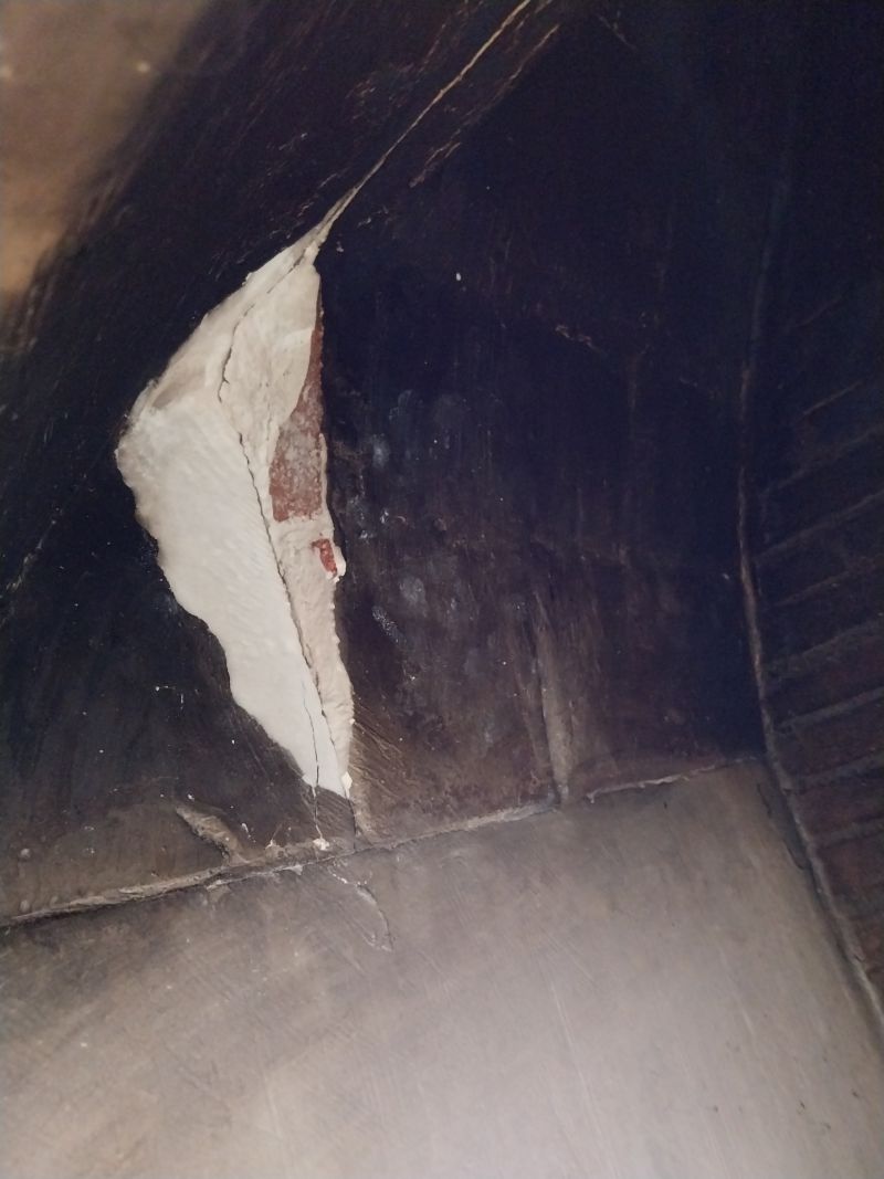

Bonsoir. je reviens un peu tard sur le sujet. J'ai regardé à l'intérieur du manteau et un morceau de plâtre s'est détaché de la partie gauche. Rien d'autre à signaler. Pensez-vous que la cheminée soit encore utilisable? Merci.
