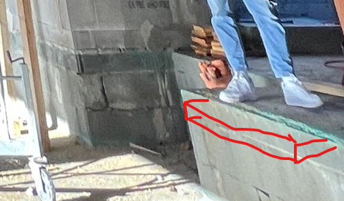

en pleine Construction avec un maitre d'oeuvre, a distance, je me rends compte aujourd'hui d'un problème sur notre construction.
Je vais bien sur questionner mon MOe a son retour de congés mais j'aimerais vos avis éclairés sur les solutions possibles

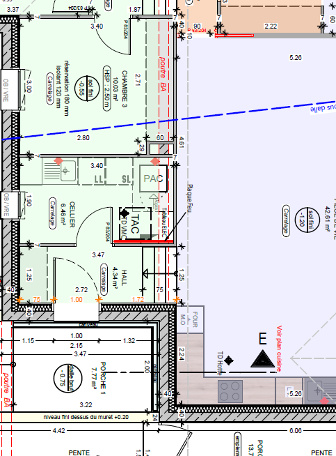

comme vous le voyez sur le plan, la dalle du demi niveau supérieur doit déborder sur la partie inférieure pour assurer la dimension des pièces.
Hors sur le terrain la dalle a été  arrêtée sur les fondations.
Comment pensez vous possible de l'agrandir maintenant, avant que le plaquiste n'intervienne pour mettre l'isolation et le BA13?

Salut, je ne comprends pas très bien votre plan ! Sur de débords de cette dalle, il ne devait y avoir qu'une cloison ?

plaquisteheureux a écrit:Salut, je ne comprends pas très bien votre plan ! Sur de débords de cette dalle, il ne devait y avoir qu'une cloison ?
oui en effet mais ce débord est nécessaire pour respecter les dimensions des pièces de la partie haute comme la chambre 3 par exemple

Il pourrait faire comme cela ? De plus, cela vous évitera un joli pont thermique.

Alors oui ce serait idéal, cest peut être prévu comme ça
vous craignez pas que le tms et la chape ne bougent avec le temps? ils reposent sur juste de l'isolant sur une bande de 10cm environ
on aura du carrelage et douche a l'italienne au dessus

Demandez qu'il pose un isolant rigide, type syporex
