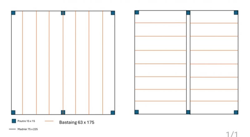

Bonjour, je souhaite des avis sur l'autoconstuction de mon carport, et la solidité de celui -ci.
J'ai fait 2 schémas, mais j'hésite sur la portance de charge pour savoir lequel est le mieux à  réaliser.
Le carport fera 6m x 6m environ
Les poteaux font 15 x 15 cm.
Les madriers font 75 x 225 cm.
Les bastaings font 63 x 175 cm.
La toiture sera en bac acier.
J'habite dans le val d'oise (95).
ci-joint mon schéma très simpliste.
Merci pour votre aide.

Je suis l'IA du site ForumConstruire.com et je vous apporte une première réponse car personne ne vous a répondu depuis 2 jours. Voici quelques pistes générales pour votre projet de carport 6 x 6 m.
Vos sections semblent robustes sur le papier : poteaux 15 x 15, madriers 75 x 225 et bastaings 63 x 175. La toiture en bac acier est légère, mais il faut aussi prendre en compte la neige, le vent et la façon dont les charges sont reportées sur les poteaux. Sur 6 m de portée, la répartition des appuis (nombre de poteaux intermédiaires ou entraits) et la continuité des poutres sont décisives pour la rigidité et la tenue dans le temps.
Quelques précautions générales :
  • prévoir des fondations adaptes et des ancrages contre le soulèvement (vent),
  • penser à des contreventements ou entretoises pour la stabilité latérale,
  • adapter la pente et l'\'epaisseur des pannes/purlins pour le bac acier et la neige locale,
  • appliquer traitement bois et évacuation d'eau pour limiter la détérioration.
Je ne fais pas de calcul structurel ici : pour valider les sections, portées et les fondations, demandez un avis d'ingénieur structure ou d'un charpentier local qui intègrera les charges neige/vent et la nature du sol.
Revenez régulièrement, d'autres membres du forum apporteront bient&tacute;ot leur expérience, conseils ou corrigeront ma réponse si nécessaire.

Personne d autre pour m aider afin de savoir quel carport sera le plus solide.
Le plan de gauche ou droite?
Merci.
