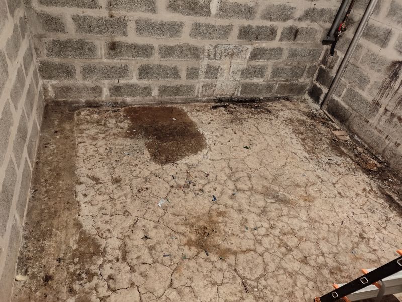

Je souhaite transformer ma cave en buanderie et j’aurais besoin de vos avis sur la faisabilité et la façon de procéder.
Description de la cave:
  • Local en sous‑sol maison année 70 en Normandie, actuellement cave de stockage inutilisée.
  • Murs en parpaings bruts sur tout le pourtour

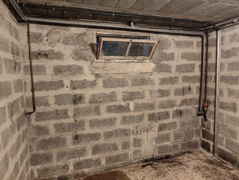

  • Un petit ouvrant/soupirail en hauteur sur un des murs assure une aération naturelle très limitée.
Sol et humidité:
  • Le sol est en terre battue (Argile ?) sur quasiment toute la surface.
  • Seule une bande périphérique le long des murs est en béton.
  • La cave est en général a 70/80 % d’humidité avec la fenêtre ouverte, même lorsqu'il pleut.
  • Il y a des taches sur les murs mais ils ne semblent pas humides
  • La tache rectangulaire plus foncé au sol correspond a un morceau de lino qui était présent quand j'ai acheté la maison et que j'ai retiré hier.
J'ai déjà prévu de faire descendre une gaine de ma VMC par le plafond pour pouvoir réguler correctement l’humidité de la pièce, je souhaiterais par la suite créer un vrai sol stable pour pouvoir y mettre une machine a laver.
Ma question :
  • Quelle serait, selon vous, la meilleure façon de réaliser un sol stable dans ce contexte ?
Désolé pour le long post, j'ai essayé d’être le plus clair que possible, je ne suis pas un pro et je vous remercie d'avance pour vos conseils.

J'ai eu le même style de maison année 70
Déjà mettre la VMC est une bonne chose, cela évitera l'humidité ambiante.
Pour le sol, l'idéal une dalle de beton (+ éventuellement carrelage), le soupirail, il faudrait le remplacer par un abattant neuf en double vitrage, ensuite si cette buanderie a une porte, il faudra la détalonner pour que la VMC fonctionne bien.
Par la suite, une fois tout cela effectuer, tu pourrais l'isoler et mettre du placo.

Bonjour Gilles
Merci beaucoup pour votre réponse, j'ai cependant une question sur votre recommandation:
Citation: Pour le sol, l'idéal une dalle de beton (+ éventuellement carrelage)
Vous n'avez pas peur des remontée d’humidité dans les murs avec une dalle en béton ? La ou un morceau de lino était posé sur le sol on voit clairement que celui ci n’évacuait pas l’humidité correctement. J'ai peur qu'en mettant une dalle en béton je bloque l’évacuation de l’humidité du sol et que celle ci passe par les murs. Qu'en pensez-vous ?

L'humidité ne vient pas du sol, mais de l'ambiance de la pièce puisque pas de VMC
