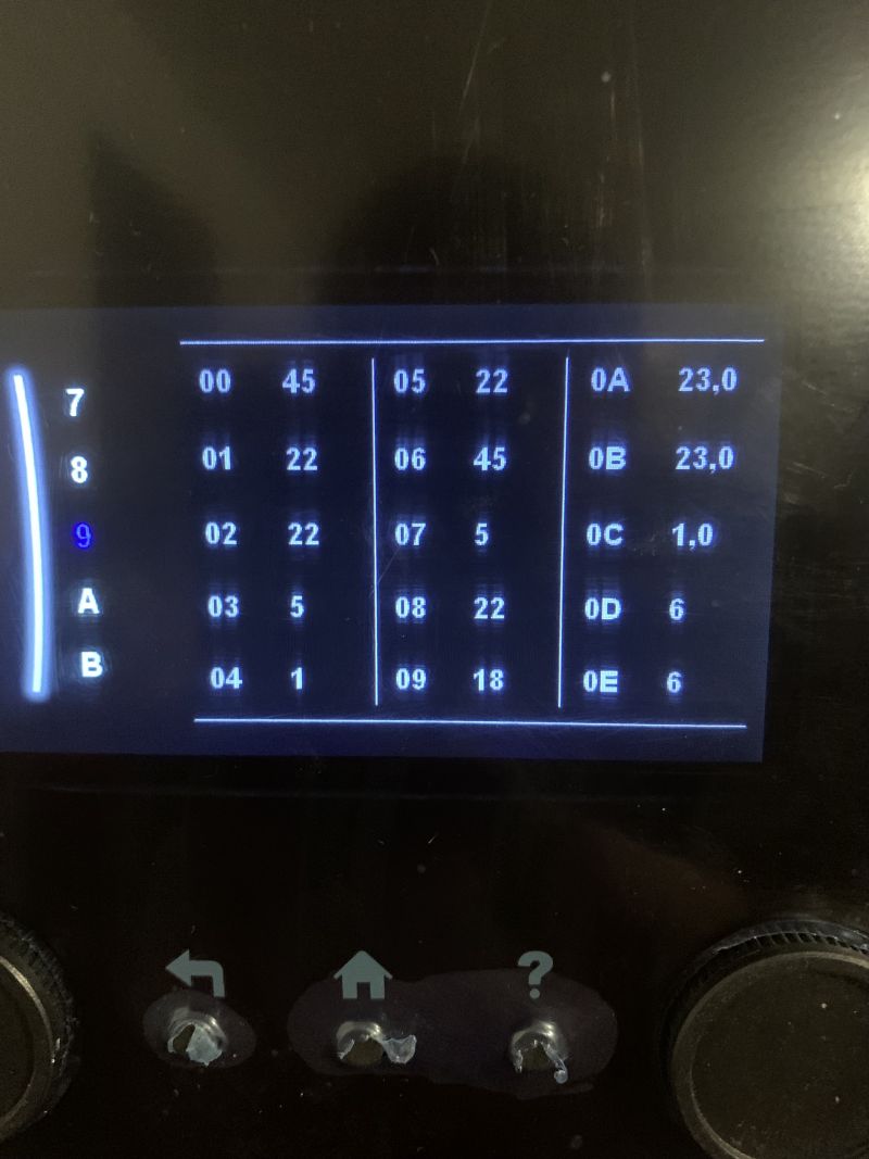

Bonjour à tous

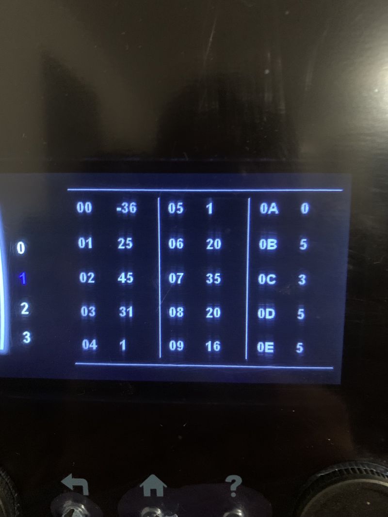

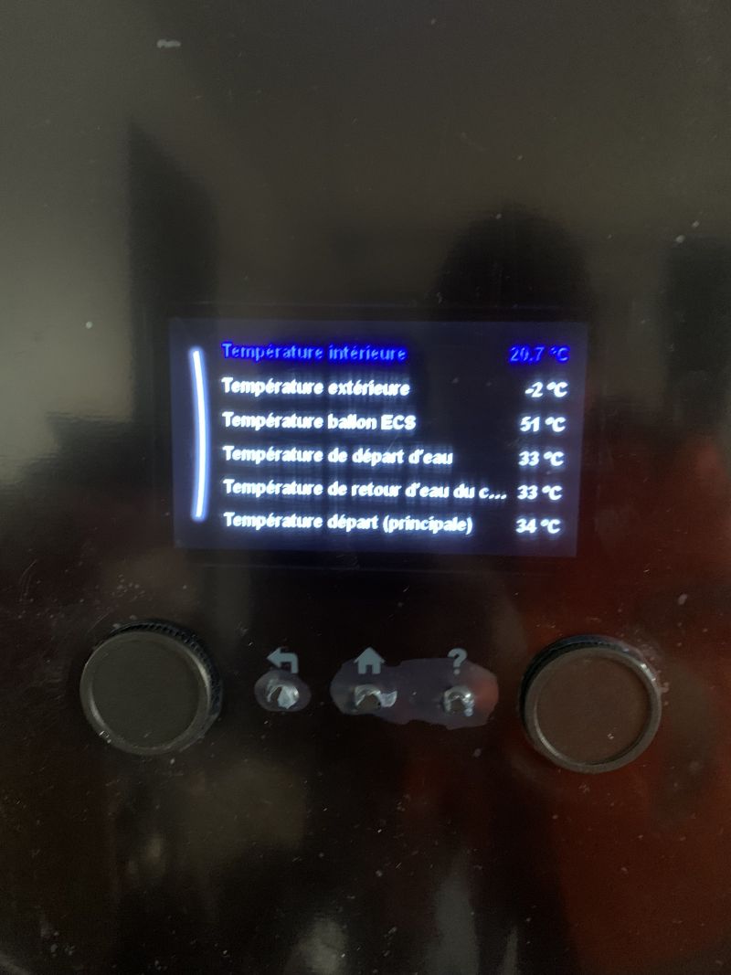

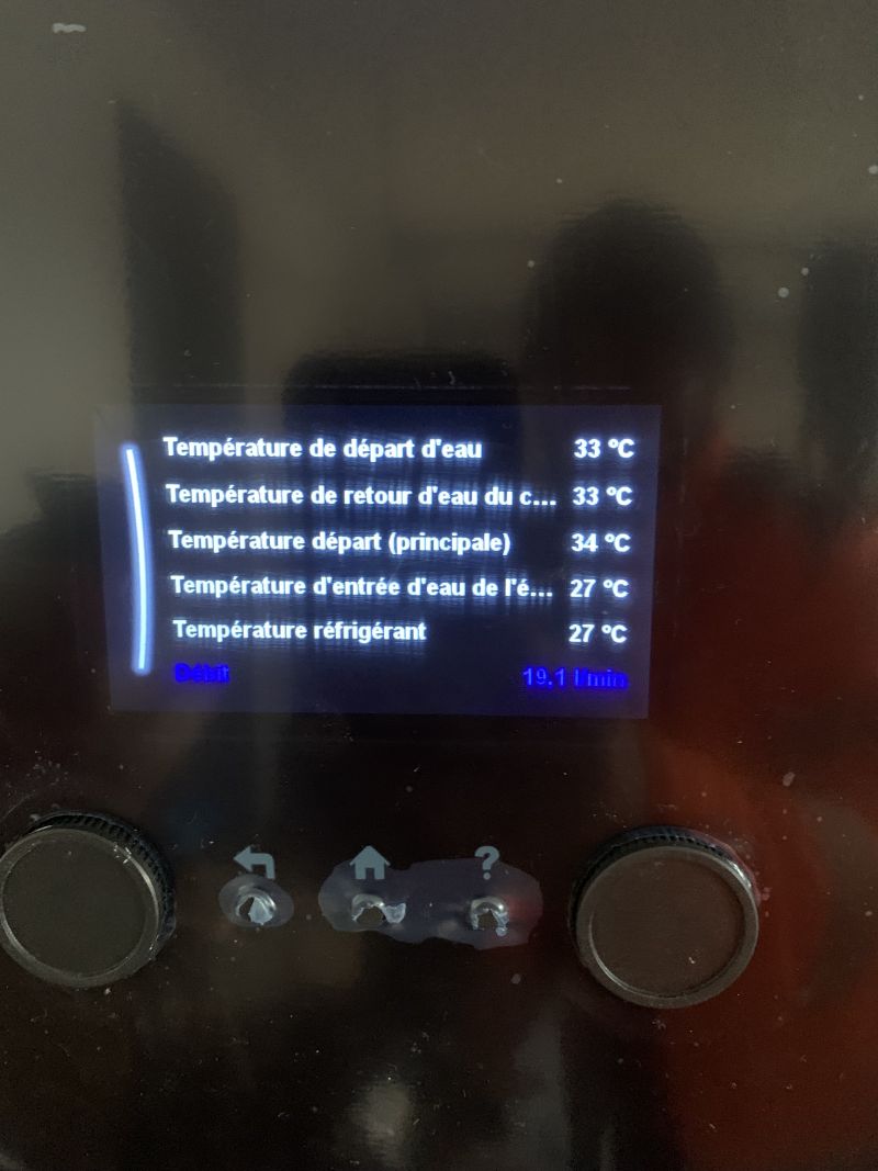

J’ai une Altherma 3 , 8 kw bizone pour plancher chauffant et ballon ecs.
Je l’utilise pour chauffer l’étage 43 m2 et le rdc 100m2. Maison plutôt bien isolée.
Sur l’écran du menu capteurs, il y a différentes indications ( voir photos).
Il y a plusieurs « température départ d’eau » dont une avec l’indication « principale ». Je ne vois pas la température départ d’eau de la zone secondaire. Faut il faire un réglage particulier pour la faire apparaître?
Dept : Loire
Départ 33 34, retour 33. Par moins deux extérieur et a peine 21 dedans.
Bof bof

Exocet a écrit:Départ 33 34, retour 33. Par moins deux extérieur et a peine 21 dedans.
Bof bof
J’avoue être complètement novice et je ne vois pas le souci.

Voici plus d'informations si quelqu'un peut m'aider:
UI: EHVZ08S23EJ6V
UE: ERGA08EAV3H7
Etage: thermostat Deltadore thybox 1137
RDC: thermostat Madoka
Dept : Loire

Je ne peux pas vous apporter de réponse directe n’ayant pas de zone secondaire et donc pas d’expérience en la matière. Mais pourquoi ne pas consulter le « Guide de référence installateur » de votre machine ? Vous y trouverez toutes les significations de paramètres que vous listez dans votre post.
Exocet :
La photographie du tableau de capteurs de Mej n’est qu’un instantané. Le débit de circulation de l’Altherma est variable et fluctue par paliers. J’observe sur ma machine un débit qui la plupart du temps oscille autour de 11 l/mn, parfois d’une vingtaine de l/mn, peut même atteindre 30 ou 33 l/mn ou par moment même être nul. Ceci, à ce que je comprends, selon la régulation de la machine à maintenir ou non le delta T. Cycliquement les t° de départ et retour d'eau peuvent être voisines.
Quant aux caractéristiques de la pente de loi d’eau, tout est affaire de cas particulier et de mise au point personnelle...
Bon ok. Car effectivement un delta de 1 degré est très mauvais et traduit un problème de débit. Par contre un départ a 33 pour du moins 2 et a peine 21 dans la maison n est pas extraordinaire.

Merci pour ces retours
jeanailoupé
Effectivement, j'ai aussi remarqué que le débit variait et était parfois plus faible. J'ai commencé à regarder le guide pour comprendre certains paramètres.
Exocet

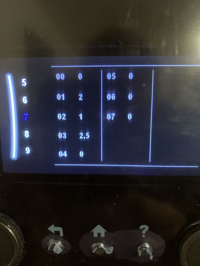

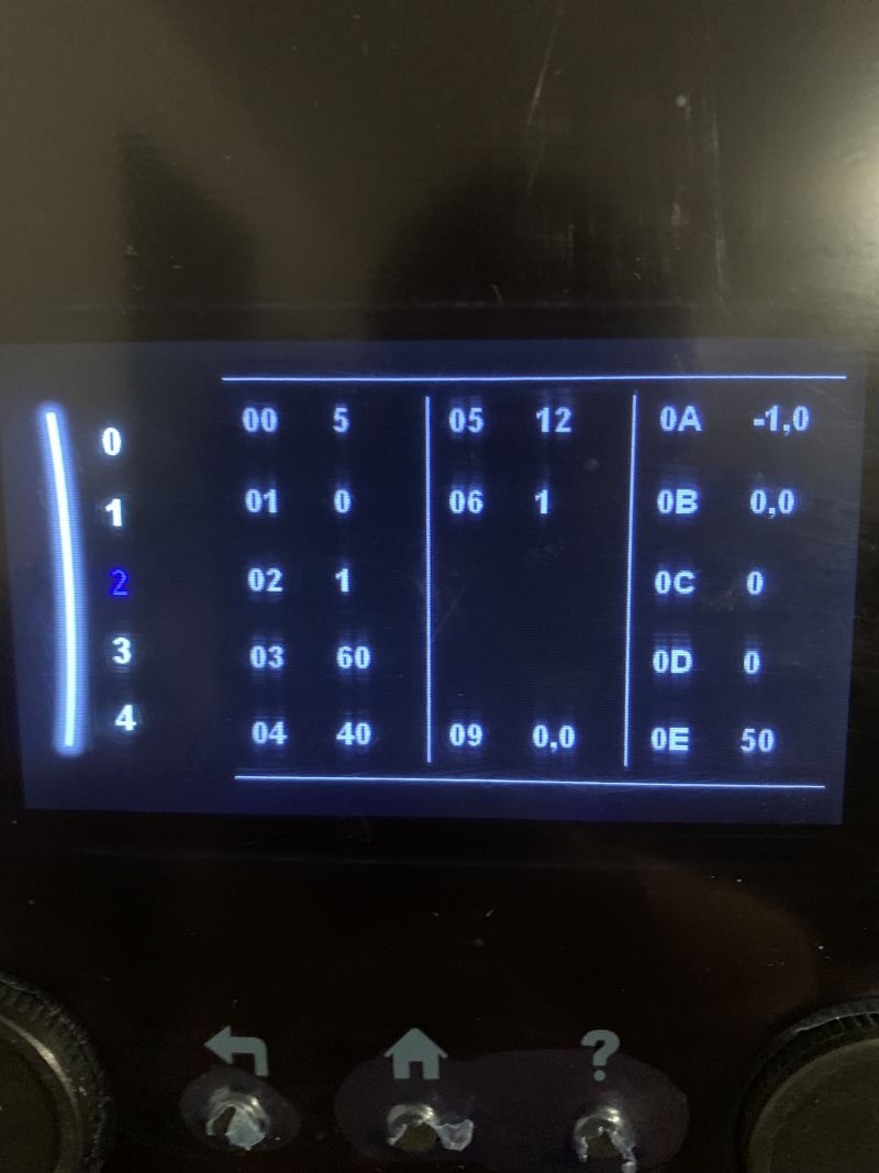

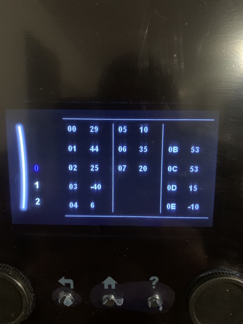

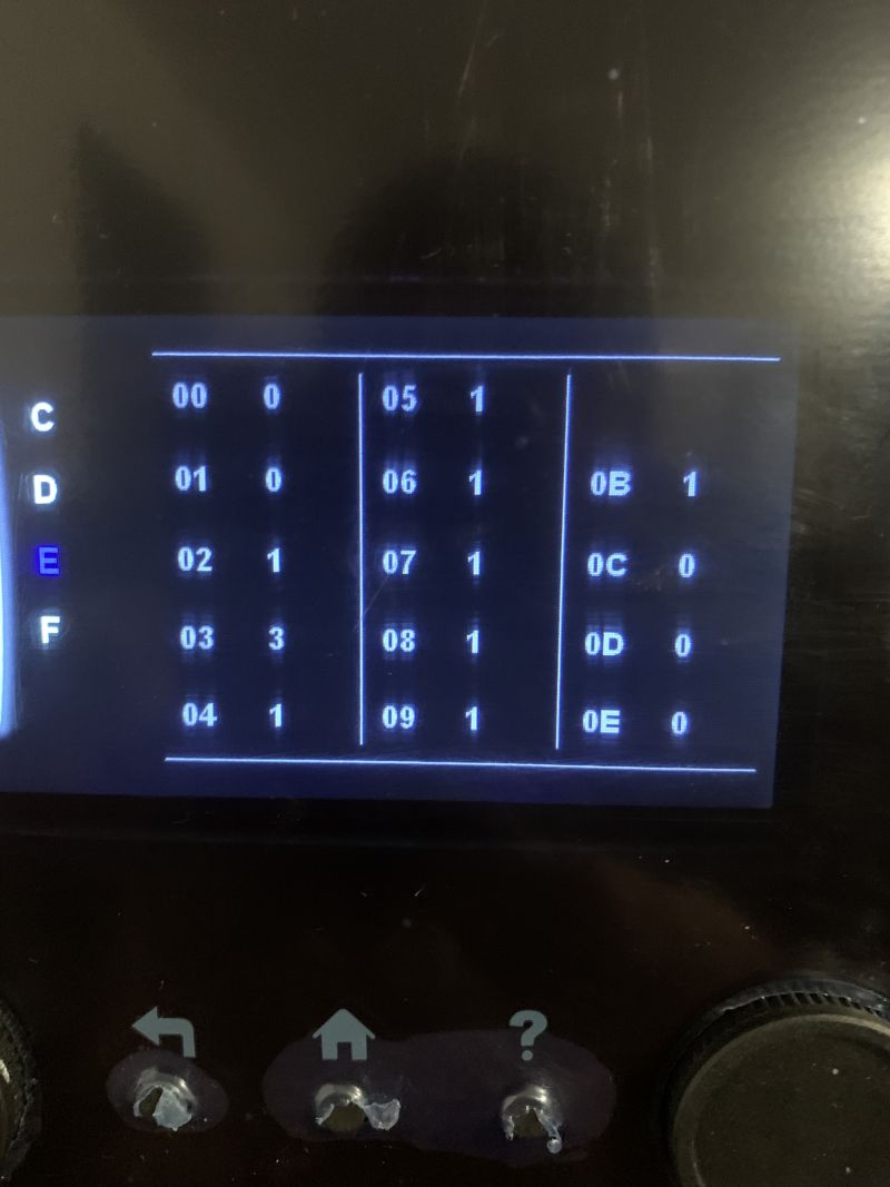

Concernant le 21 degrés, il est fixé par le thermostat d'ambiance. A l'étage le thermostat est fixé à 20 degrés.
J'ai du coup deux questions suite à vos remarques:
1) Est-il possible de modifier le delta T entre le départ et le retour ou est-ce la machine qui le fixe?

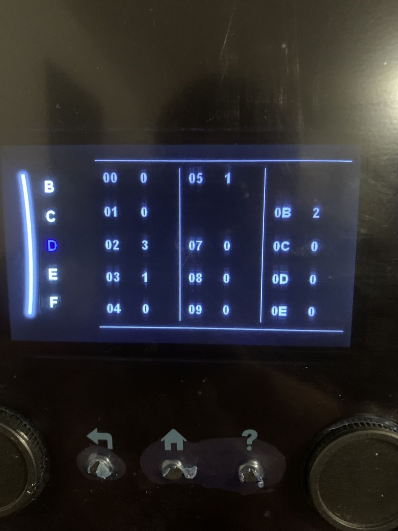

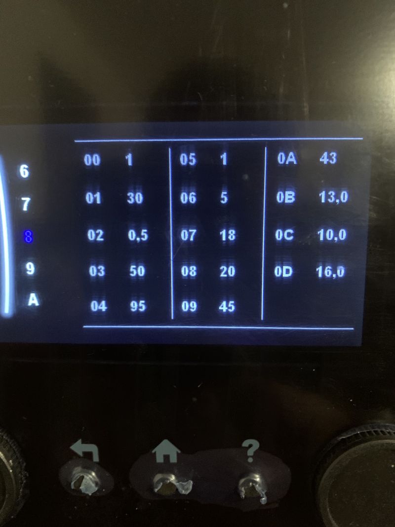

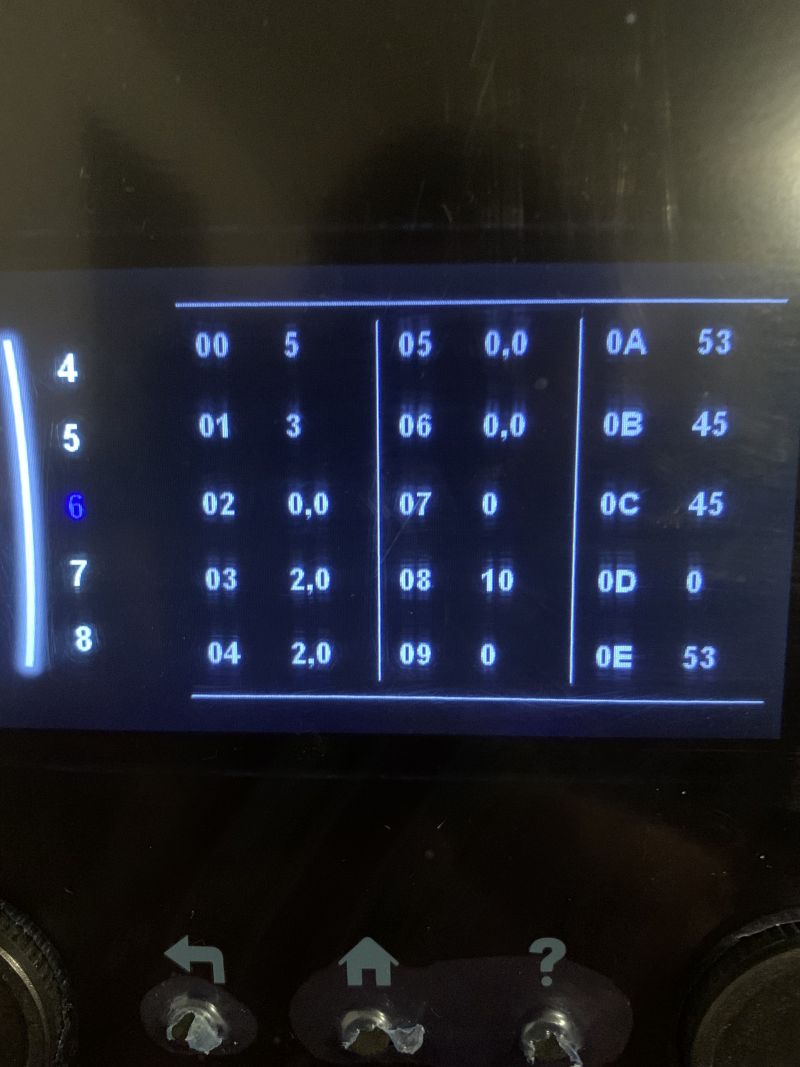

2) Voyez-vous des paramètres sur mes captures d'écran qui pourraient être modifiés pour optimiser le fonctionnement ?

Citation: Est-il possible de modifier le delta T entre le départ et le retour ou est-ce la machine qui le fixe?
Le delta T est un réglage de la machine. Extrait Guide installateur :
"Température de départ: Delta T
En mode chauffage pour la zone principale, le delta T (différence de température)
cible dépend du type d'émetteur sélectionné pour la zone principale.
Delta T est la valeur absolue de la différence de température entre l'eau de sortie
et l'eau d'entrée.
L'unité est conçue pour prendre en charge le fonctionnement des boucles de
chauffage au sol. La température de départ recommandée pour les boucles de
chauffage au sol s'élève à 35°C. Dans ce cas, l'unité réalisera une différence de
température de 5°C, ce qui signifie que la température de l'eau qui entre est
d'environ 30°C.
En fonction du type d'émetteurs de chaleur installés (radiateurs, convecteurs de
pompe à chaleur, boucles de chauffage au sol) ou de la situation, vous pouvez
modifier la différence de température entre l'eau qui entre et l'eau de départ.
Note: le débit de la pompe est régulé pour maintenir le delta T. Dans certains cas
particuliers, le delta T mesuré peut être différent de la valeur définie"
Généralement 5°C pour un plancher chauffant, 8/10° C pour radiateurs.
De mes observations : La machine va réguler son fonctionnement sans excéder ce réglage. D'où la variation de débit : à débit modéré (11 l/mn) l'eau a le temps d'échanger avec l'émetteur (plancher, radiateur..). On observera alors un delta T proche du réglage. Si le besoin de d'échange est moindre, la machine va accélérer le mouvement (30 l/mn). L'échange sera moindre. Le delta T observé ne sera plus que de l'ordre du °C.
Tout ceci en plus de la régulation de puissance inverter de la machine...

Merci pour ces précisions. C'est plus clair.
Mais la phrase « En fonction du type d'émetteurs ...l'eau de départ. » il est dit que l'on peut modifier ce delta si j'ai bien compris.

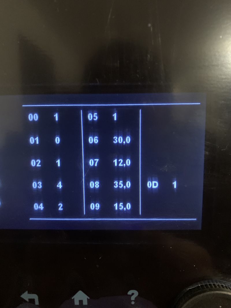

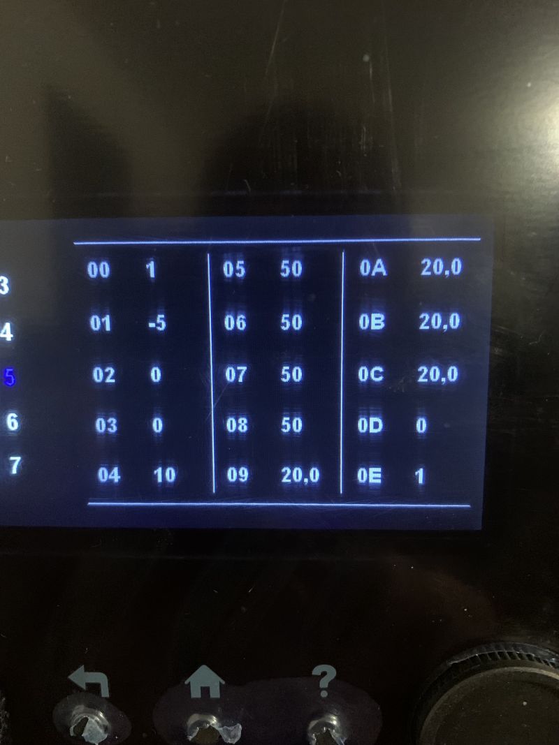

Oui, c'est exact. Voyez le tableau de réglage sur place qu'a dû vous remettre l'installateur ou à défaut en fin du guide de référence installateur.
Pour ma machine (1 seule zone de chauffage) il s'agit du champ [C-07] (chemin de navigation du menu 2.B1).
C est hors loi d eau?
35 degrés en départ pour pc est une valeur élevée digne d un moins 15 extérieur pour 20 a 21 dedans.

Je n’ai fait que reprendre la doc Daikin sans y porter correction.
Cela n’exclu pas effectivement un réglage ad’hoc de la loi d’eau.
Mej semble privilégier un fonctionnement thermostaté d'une loi d'eau peut-être un peu excessive
C’est ce que m’avait fait mon installateur : l'installation fonctionnait plus par "trains de chaleur" réguliers plutôt que sur une loi d'eau optimisée (à la recherche d'un fonctionnement régulier de la machine en puissance variable inverter). Simple et sentiment immédiat de confort pour l’utilisateur.
On ne peut pas en vouloir à celui-ci, la mise au point d'une loi d'eau demandant observations et ajustements sur une période longue.
Quant aux réglages de cette loi d'eau, ceux-ci dépendent beaucoup de la construction. Personnellement mon plancher est de conception ancienne (1992) et très épais (~25 cm de matériau) et présente une grande inertie thermique. Pour les - 2°C extérieur ma loi d'eau définit une t° d'eau de 35°C ! Dans les faits, compte tenu des fluctuations de circulations et de régime, la t° moyenne effective du circuit est plutôt de l'ordre de 31 ou 32 °C.
Ceci ne me choque pas du tout, mon ancienne machine AJTECH fonctionnait à peu près pareil...

Exocet a écrit:C est hors loi d eau?
Possible d’avoir plus de précision et de détail sur « c’est jours loi d’eau « ?
