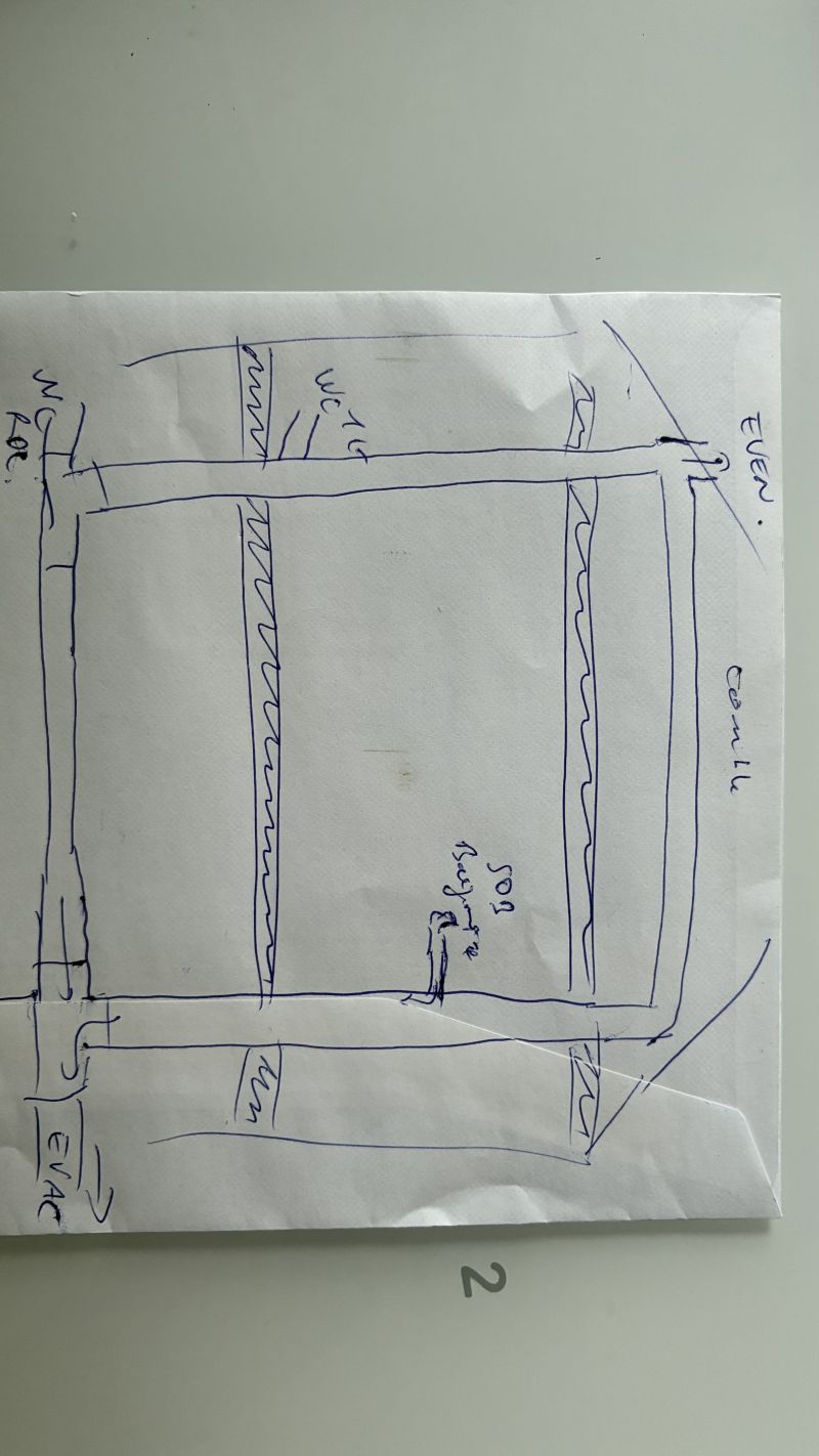

Bonjour suite à la rénovation complète de ma maison
J’ai un soucis lorsque je vide ma baignoire (le soucis est juste au vidage de la baignoire quand on prend une douche le phénomène n’existe pas)
Je vais mettre un croquis mais pour expliquer quand on vide. La baignoire l’eau refoule après une petit moment par les wc du bas
À la vue du croquis pouvez vous me dire ce qui ne va pas
J’ai l’impression que c’est peut être du aux évent
Mais je préfère pas orienter et surtout avoir la bonne solution avant de faire des changements …

Possible qu'un bouchon se soit formé ou une contre pente entre la maison et l'Assainissement public ou autonomme (fosse toutes eaux).
Dans un 1er temps, à partir de votre wc du bas, assurez vous que l'écoulement se fait normalement en jetant un oeil au niveau du tabouret (pour le tout à l'égout) ou de la fosse toutes eaux.

C'est pas L'évent qui est responsable du problème d'évacuation,
C'est le collecteur qui est bouché, il faut le déboucher,
Oui un évent est nécessaire, oui s'il sort au dessus de la toiture c'est mieux mais c'est pas la cause Biggrin

Si ça s'écoule en temps normal, tout va bien,
Mais vu l'installation si l'eau refoule dans le wc c'est que la pente est limite au niveau du collecteur

Si vous n'aviez pas ce souci auparavant, on aurait pu penser à un diamètre trop faible au niveau de la conduite principale (celle qui sort de la maison, au niveau de votre plan)
On peut aussi penser que, si au pied de la chute verticale se trouve un coude 90 °, celui-ci peut créer ce désordre de refoulement (excédent d'eau de la baignoire qui vient percuter le coude et donc pas de fluidité dans l'écoulement, il refoule vers le WC.
