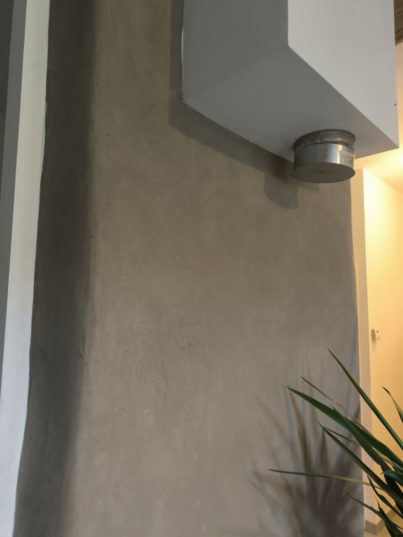

Bonsoir faut-il faire appel à un professionnel pour raccorder mon poêle à bois à la sortie voir photos il y a à peine 1.80 m a brancher mais je le demande si on et obligé de faire appel à un professionnel  ou pas si oui combien cela me coûterait. Merci à tous

Pour 1,80 m de raccordement droit, beaucoup de bricoleurs s'en sortent avec un kit de conduit adapté (diamètre conforme, conduit double paroi isolé si nécessaire, joints étanches). Toutefois il faut respecter les prescriptions du fabricant du poêle, les distances aux matériaux combustibles et les règles générales (trou d'inspection, maintien, étanchéité). Si le conduit traverse un mur ou le toit, ou si la hotte ou la cheminée semble inadaptée, l'intervention d'un professionnel est fortement conseillée.
Certaines assurances et garanties fabricants exigent une pose par un installateur qualifié pour rester valables. Pour un simple raccordement, un artisan facturera souvent entre ~100 et 300 . Si des travaux de chemisage, adaptation du conduit ou d'étanchéité toiture sont nécessaires, les sommes peuvent s'élever de 400 à 1 500  (selon la complexité).
Pour votre sécurité, préférez l'avis d'un ramoneur ou d'un installateur qualifié (RGE) avant toute utilisation. Un pro pourra vérifier la conformité, la trajectoire du conduit, le tirage et vous informer sur les obligations d'entretien et de ramonage.

 la poutre est toujours très proche du conduit !
 et il n'y a qu'un pro qui vous diras si c'est bon ou pas !

Bonjour , de l'axe du conduit au début de la poutre j'ai 43cm pour être exact .

12cm désolé erreur de ma part ?
