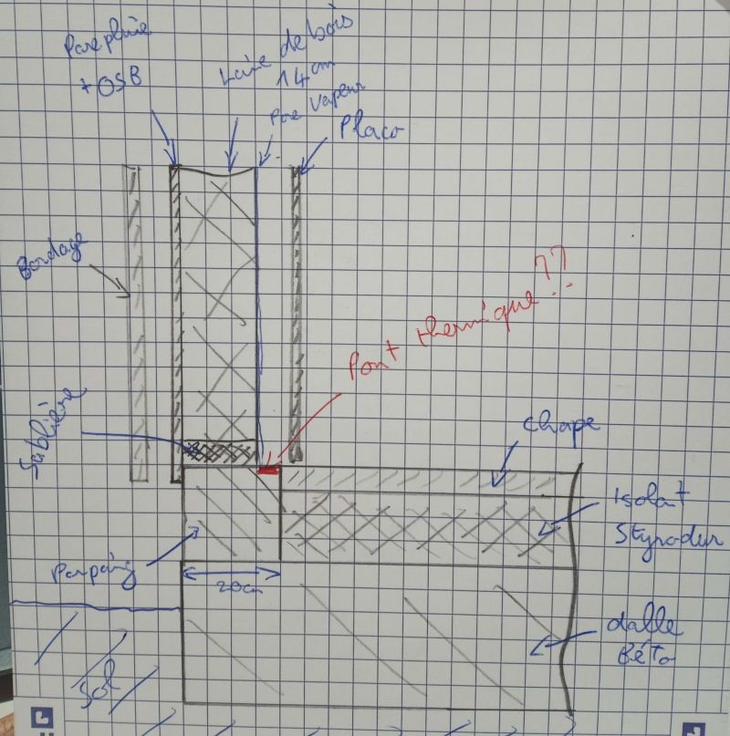

je dois réhausser un sol avant d´y installer une ossature bois. Je souhaite pour celà poser des parpaing de 20cm sur le rebord de ma dalle existante (contour complet) puis mettre une chape sur Styrodur sur la dalle.
Le mur (ossature bois non portant) viendra se poser sur le parpaing. En isolant le mur avec de la laine de bois de 14cm d´épaisseur il restera environ 6cm de sol non isolé par le styrodur sur les rebords.
voir image
Est-ce que celà pourrait poser des problèmes en terme de pont thermique?

Pour surélevé de 20 cm de haut, a la place du parpaing, pourquoi vous de réaliser pas cela en coffrant comme un chaînage, 20cm de hauteur et 14 cm de largeur , et en y ajoutant un isolant périphérique avant la chappe

Ce que vous appelez parpaing est un surbot ou surbaut je ne sais jamais et c'est possible de la faire en béton armé de l'épaisseur de l'ossature bois.
Et devant votre ossature bois il faut mettre une isolation complémentaire dans le vide d'air qui descend jusqu'à l'isolant sous chape.
Restera toujours un soucis au niveau des baies vitrées qui peut être traité en faisant des seuils en verre cellulaire.

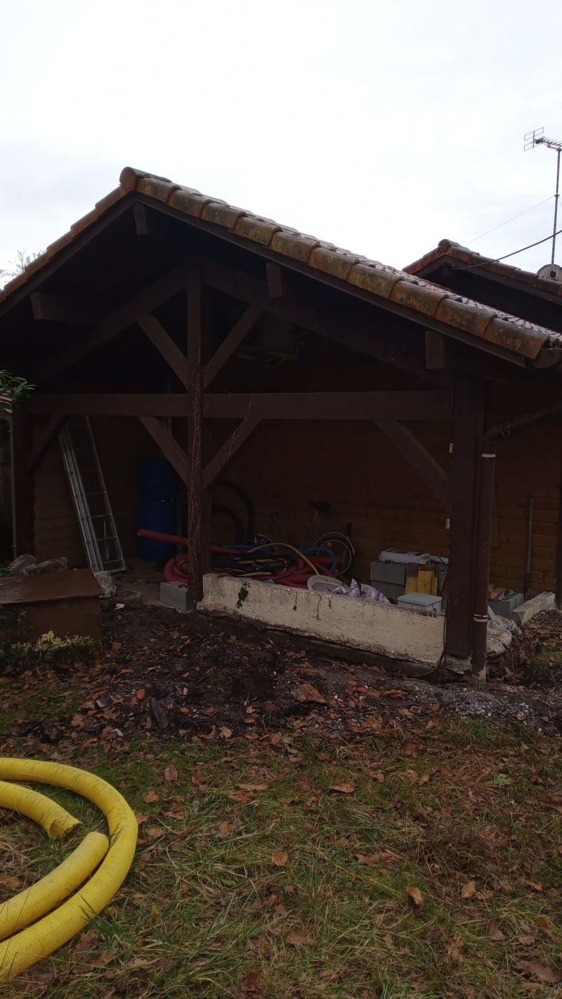

Mon problème est qu´il s´agit d´une extension (fermeture d´une terrase couverte) et que je ne souhaite pas toucher aux poteaux. La solution chainage nécessiterait de couper les poteaux afin de les poser sur le chainage.
Cette solution serait certes plus propre mais je n´ose pas le faire moi même.
Sur la photos vous voyez l´easpace que je souhaite fermer.
Le réhaussement est nécessaire pour être conforme au PLUI et pour éviter des rentrée d´eau en cas de pluies fortes.
Les propriétaire d´avant avaient déjà mis des agglos (enduits en blanc sur la photo) pour stopper l´eau.
Donc mon idée est de poser des agglos en contournant les poteaux afin d´avoir une "cuvette" dans laquelle je fais la chape sur styrodur puis de fermer la facade en ossature (non portante).
La dalle et les agglos seront ensuite enduit de bitume et protèger par une nappe deltaMS pour stopper l´eau (+drain devant le long de la dalle).

pourquoi ne pas dégager un peu au niveau du sol et un mettre un isolant
genre Periboard ou similaire qui 'habillera' le nez de dalle + le parpaing?
