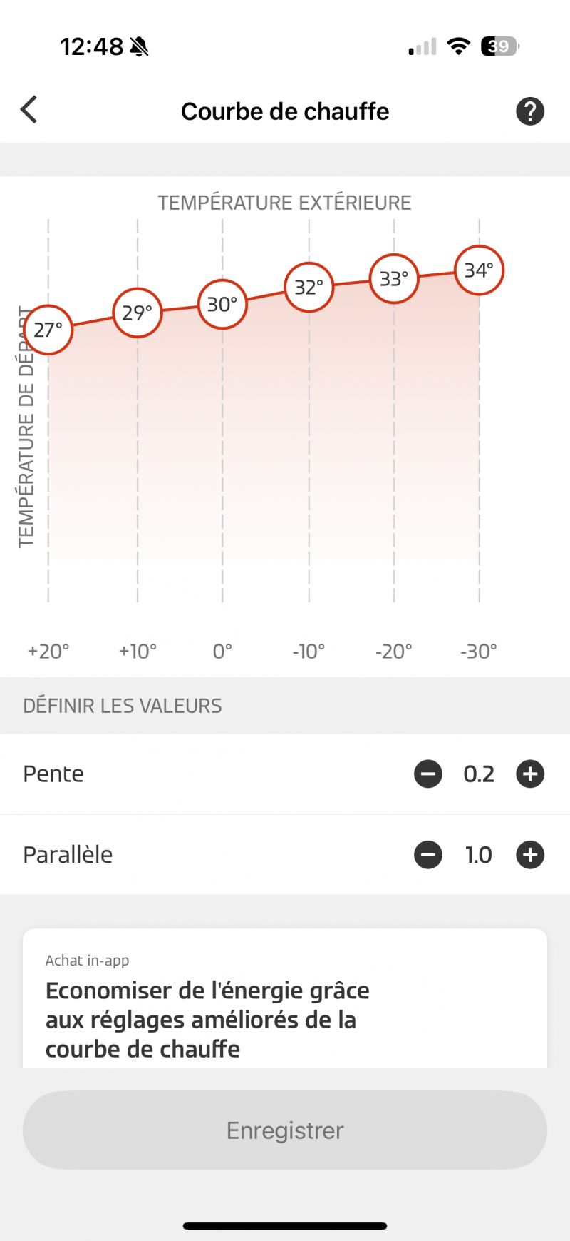

J’ai une pompe à chaleur viessmann vitocal 222-S depuis quelque temps et le réglage effectué par mon chauffagiste me paraît incohérent
La courbe de chauffage est celle ci
Mais mon eau chaude monte à 40 degrés, le sol peut donc devenir vraiment chaud
J’ai par exemple de l’eau à 42 degrés sur l’arrivée au niveau du plancher du rez de chaussée, avec une température de 3 degrés à l’extérieur
De plus, je demande une température de 21 degrés, qui est systématiquement dépassé et monte jusqu’à presque 22 degrés. Est il normal d’avoir une telle inertie?
Merci à tous pour vos avis ou commentaires

Ce que vous décrivez (eau à ~42°C au plancher alors qu'il fait 3°C dehors et dépassement de la consigne de pièce) peut venir de la courbe de chauffe réglée trop haute ou d'un décalage (offset) trop important sur la régulation. Le plancher rayonnant a une forte inertie : il emmagasine la chaleur et continue à diffuser même quand la PAC coupe, ce qui explique un peu d'overshoot. Un écart d'1 °C-à2 °C est fréquent, mais 42°C peut être trop chaud selon la conception du plancher.
Des pistes prudentes : vérifier que la sonde extérieure et la sonde intérieure sont bien positionnées, demander à l'installateur d'abaisser la pente (ou l'offset) de la courbe de chauffe, limiter la température maxi d'alimentation si possible, et contrôler le réglage du débit et des têtes thermostatiques au niveau du collecteur. Ne changez rien de dangereux vous-même : faites régler par le chauffagiste qui connaît l'installation.

Le graphique n'est pas cohérent avec les valeurs de la pente et de la parallèle.
Le départ de 40° n'est pas cohérent
La température de départ de 27° pour T ext 20° est bcp trop élevée pour un plancher chauffant.

Quel serait selon vous le bon réglage de courbe et parallèle à effectuer ?
Dept : Bas Rhin
Il est bien difficile de répondre, cela dépend de la déperdition thermique du logement, de plus je ne connais pas le principe de régulation de votre PAC.
Néanmoins pour un logement recent type RT2012 une pente de 0,3 devrait être une base à affiner ensuite.
Ce qui donne environ une T départ de 20° pour 20° ext. et une température de départ de 29° pour -10° ext.

Il y a un autre problème, car cela n'explique pas l'eau à 40° par 3° extérieur au vu de la loi d'eau indiquée.

Ma maison a été rénové avec des nouvelles fenêtres et portes en pvc. Une isolation extérieur et la toiture est également bien isolée
J’ai une surface de 120 m carré au sol avec plancher chauffant.
J’ai modifié la courbe et parallèle comme ceci, je vais laisser quelques jours pour voir l’évolution.
