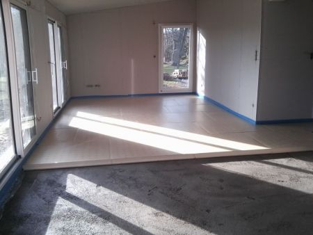

1 - Pose de l'isolant au sol :
On pose au sol des plaques d'isolant qui peuvent être principalement :
  • en polystyrène expansé (PSE) ou extrudé (XPS)
  • en polyuréthane (PUR)
Un bande périphérique est posée (en bleu sur la photo ci-dessous) pour protéger murs et cloisons.
Les plaques sont ensuite jointées ensemble à l'aide d'adhésif d'étanchéité.

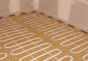

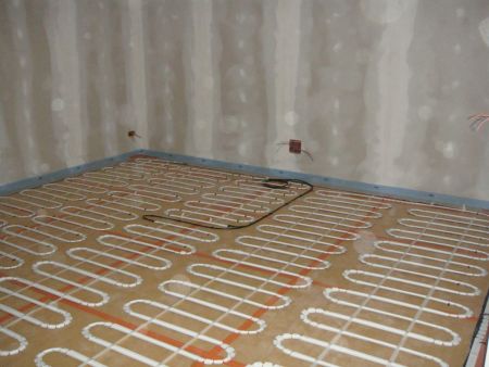

2 - Pose des câbles chauffants :
On pose le plancher chauffant. Ici, sur un treillis.
cable chauffant sur treillis
Ici dans des guides :
plancher rayonnant electrique

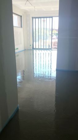

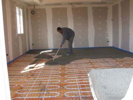

3 - On coule chape (classique ou anhydrite)
On coule la chape
4 - Et voilà !
chape coulee
