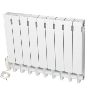

Principe du radiateur à inertie :
Le fonctionnement du radiateur est décrit dans son nom : l'inertie. Pour faire simple, une résistance chauffe un matériau qui va stocker la chaleur et la résistuer. Il en existe plusieurs types :
  • fluide caloporteur
  • fonte
  • aluminium
  • pierre
Certains modèles combinent même plusieurs technologies. Le principe quant à lui reste le même : chauffer un élément à l'intérieur de l'appareil, qui va restituer de la chaleur douce, sans « à-coups », même quand le chauffage est éteint.
