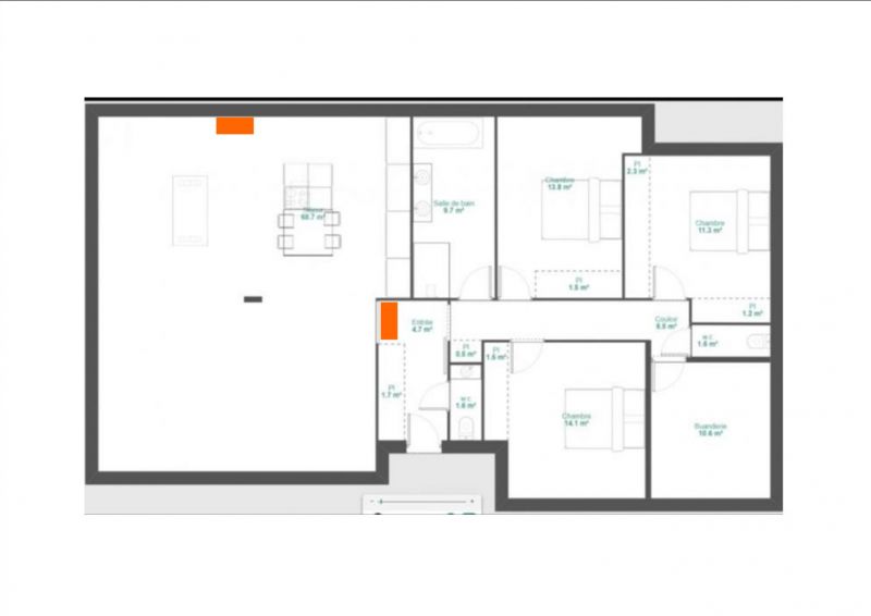

J'ai des radiateur électrique je souhaite passer sur un réseau hydraulique pas trop chère pensez vous judicieux d'utiliser une chaudière fioul ou bois?

Pac air-air dans toute les pièces tu me conseille? Et comme radiateur fluide ou sèche
Dept : Doubs
Ancienneté : + de 11 mois
Pas forcément. Il faudrait un plan de ta maison. Mais orienter le budget sur l'isolation est une priorité

Salut, votre maison n'est pas très grande, et pas compliquer pour y poser soit deux pompes a chaleur air/air (le plus simple et le moins cher) soit comme dit par Deudy un gainable.
Env. 100 message Doubs
Salut plaquiste heureux je comptais à ce moment la en mettre deux mais ou?dans le salon et une autre dans le couloir du fonds tu en pense quoi?

Et je rajouterais un petit chauffage soufflant au-dessus de la porte de la salle de bain ! Cela sert pas mal à mis saison.
Une installation comme cela devrait vous coûter environs  4 000 €, s'il n'y a pas de contrainte particulière.
Une seule dans le salon me parais juste si je n'utilise pas le poêle non? La ou tu la place pas de risque d'inconfort ?

Non pas de risque si vous avez une isolation moyenne, et avec une 5KW à cet endroit, bien souvent elle pourrais chauffer quasiment toute la maison à elle selle. (il ferait peu froid dans les deux-pièces du fond)
Pour l'inconfort, vous sentirez un peu d'air-ci vous vous placez en face, à peine un peu de bruit de soufflerie. (la plupart du temps)
