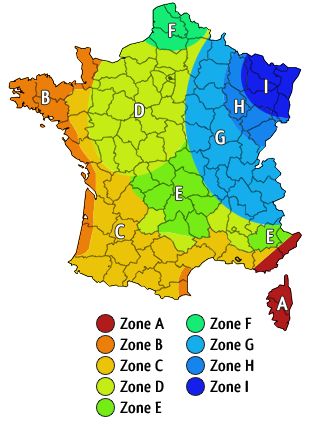

1 - Repérez dans le plan ci-dessous votre zone géographique
Carte des zones geographique temperature hiver
2 - Cliquez, selon votre zone et votre altitude, sur votre température de base :
Altitude Zone
A
Zone
B
Zone
C
Zone
D
Zone
E
Zone
F
Zone
G
Zone
H
Zone
I
0 -> 200m -2 -4 -5 -7 -8 -9 -10 -12 -15
201 -> 400m -4 -5 -6 -8 -9 -10 -11 -13 -15
401 -> 600m -6 -6 -7 -9 -11 -11 -13 -15 -19
601 -> 800m -8 -7 -8 -11 -13 -12 -14 -17 -21
801 -> 1000m -10 -8 -9 -13 -15 -13 -17 -19 -23
1001 -> 1200m -12 -9 -10 -14 -17   -19 -21 -24
1201 -> 1400m -14 -10 -11 -15 -19   -21 -23 -25
1401 -> 1600m -16   -12   -21   -23 -24
1601 -> 1800m -18   -13   -23   -24
1801 -> 2000m -20   -14   -25   -25
2001 -> 2200m     -15   -27   -29
