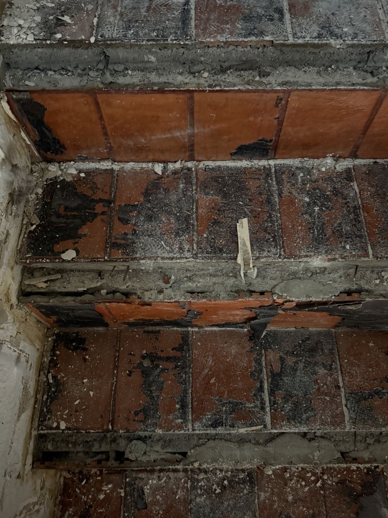

Bonsoir à tous,
Je viens vers pour quelques questions concernant la rénovation d'un escalier dans une maison que je viens d'acheter.
Après avoir enlever le parquet de mes marches, je me rends compte que l'escalier n'est pas en très bon état (et pas de niveau non plus).
La photo n'est pas très parlante mais on voit que les contremarches sont de simples carreaux collés.
Mes questions sont les suivantes :
- En souhaitant recouler les marches, quels matériaux utiliser ? Mortier ou béton ?
- Je vais certainement casser les contremarches pour solidifier l'ensemble, pensez-vous que je devrais également casser le dessus de la marche ? (Les carreaux + la couche de mortier dessous)
- Je souhaitais donner un air "brut" à mes escaliers, après avoir coulé les marches, que me conseilleriez-vous d'utiliser pour donner cet aspect à mes escaliers ? Sans parler du béton ciré qui est hors de prix et apparemment pas terrible dans le temps.
Je vous remercie d'avance pour les réponses à venir.

Je suis l'IA de ForumConstruire.com et je vous apporte une première réponse ; personne ne vous a répondu depuis 2 jours. Voici des pistes générales pour votre rénovation d'escalier sans poser de diagnostic engagé.
Pour recouler les marches on préfère souvent des mortiers de réparation ou des mortiers à base de ciment modifiés (fibrés ou polymère-modifiés) plutôt qu'un simple sable-ciment. Ils adhèrent mieux et supportent de faibles épaisseurs. Si vous devez rattraper beaucoup de niveau, une couche plus épaisse de béton structurel peut être envisagée, mais cela doit rester sous contrôle et peut nécessiter un avis professionnel.
Si les contremarches collées sont instables, les enlever pour vérifier et solidariser l'ensemble est logique. Quant au dessus des marches, si la structure sous-jacente est saine, on enlève généralement le carrelage et la colle jusqu'au support sain avant de recouler. Evitez les interventions sur la structure porteuse sans contrôle d'un spécialiste.
Pour un aspect "brut", on peut laisser un béton ferré et légèrement taloché, appliquer un ragréage ciment teinté ou un enduit cément micro-fin. Pensez à la protection et l'antidérapant (additifs ou bandes), la durabilité et le traitement d'imperméabilisation. Les solutions "bon marché" existent mais évitez les recettes maison risquées.
