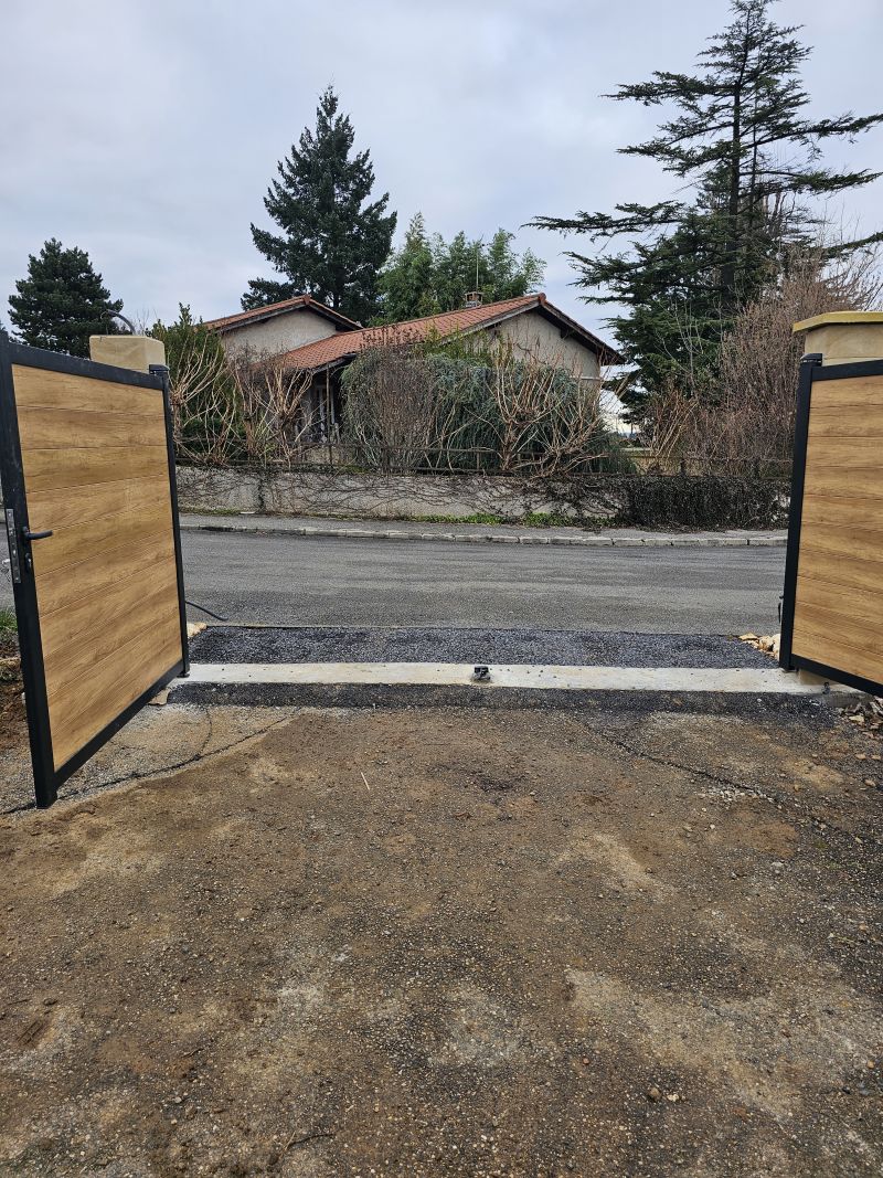

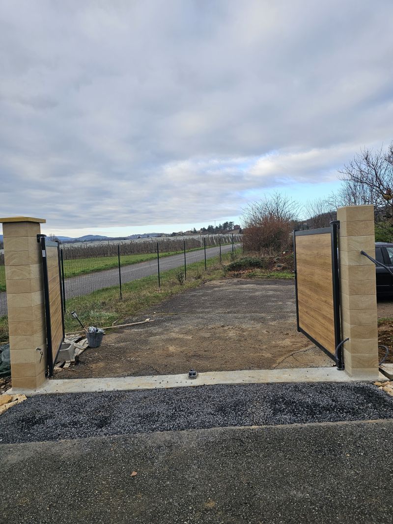

Mon portail étant sur une pente descendante, il arrive parfois que le bas des voitures touchent le sabot en passant. Le sabot est lui-même un peu rehaussé sur une petite base de mortier de 3cm de hauteur (les piliers sont aussi sur une pente, ce qui fait que le bas du portail qui devrait se loger dans le sabot commence à environ 8cm de la longrine en béton). La solution pourrait être de casser cette rehausse artisanale et de mettre le sabot au niveau de la semelle, mais alors le portail passera au dessus de là semelle de quelques centimètres. S'agissant d'un portail en alu, est-ce possible de fixer une sorte de patte ou plaque pour prolonger le bas de la partie du portail qui rentre en butée dans la semelle ? Où est-ce que je pourrais me procurer ça et puisje simplement percer dans le bas de la traverse et y fixer la plaque? Si vous voyez d'autres solutions je suis preneur
Merci d'avance !
Ton souci vient du fait que tu as une pente des 2 cotés donc, 2 roues sur le trottoir et les 2 autres plus basses que le seuil.
Remets de gravier ou autre coté intérieur.
Ou, en essai , mets une planche pour voir l'épaisseur à mettre .
De : Conflans En Jarnisy (54)
Mais oui, le mieux est encore de mettre du gravier à l'intérieur de ta propriété...
Sinon, il faut effectivement abaisser le plus possible ton sabot, puis tu démontes le vantail de ton portail afin d'y fixer sous le montant inférieur une plaque de l'épaisseur qui va bien !

Merci pour vos réponses. Effectivement rehausser la surface intérieure permettrait de réduire l'angle d'attaque quand les voitures traversent le seuil, mais mon allée étant en bitume et sur une surface d'environ 40m2 d'allée, tout recouvrir de gravier serait peut-être un peu disproportionné, quoique j'envisageais sinon de poser de enrobé froid sur un mètre sur la largeur de la semelle côté intérieur pour adoucir la pente...?

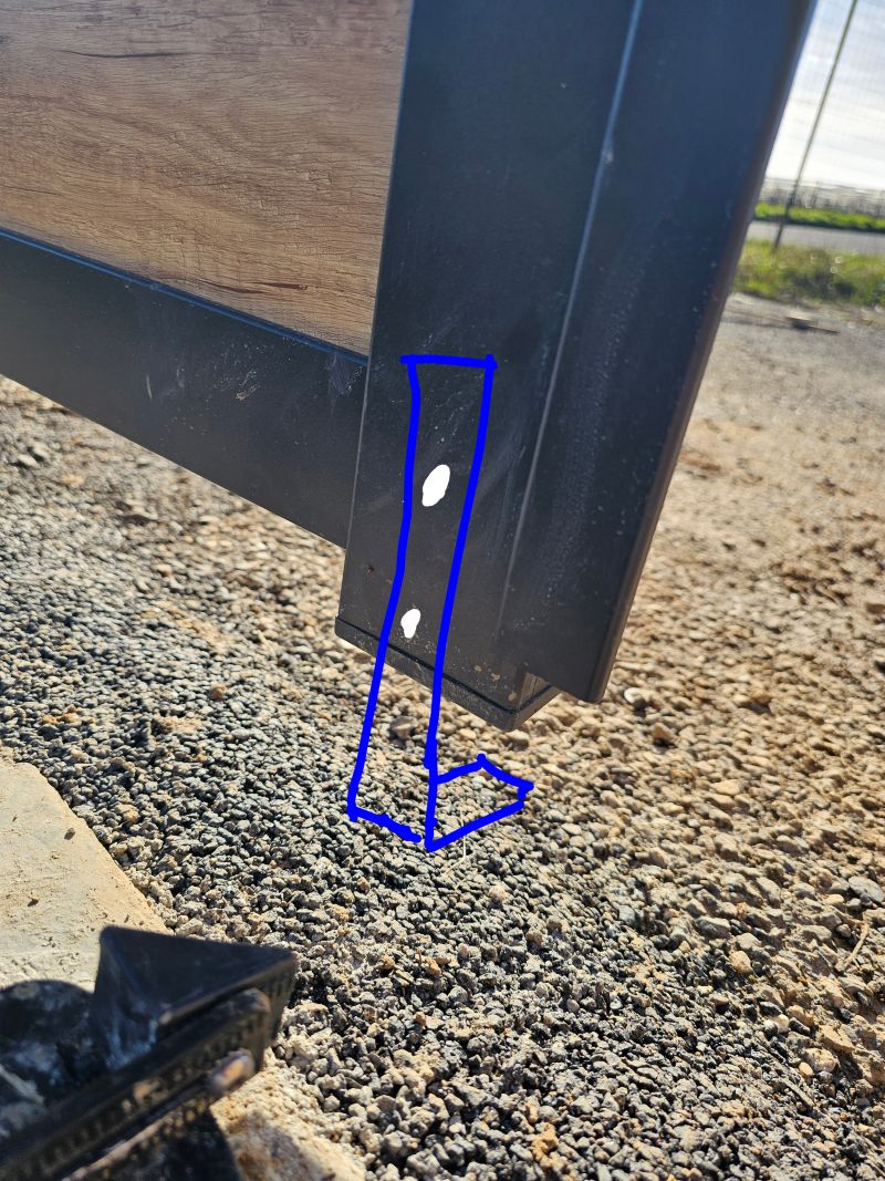

JC, pourquoi démonter plutôt que de visser directement la patte en perçant le montant ? Merci !
Quizomi a écrit:quoique j'envisageais sinon de poser de enrobé froid sur un mètre sur la largeur de la semelle côté intérieur pour adoucir la pente...?
Mieux vaut scruter les chantiers de voirie en cours et s'entendre avec le conducteur de travaux pour qu'il te dépose le surplus de l'enrobé à chaud dans ton terrain
cette patte aura donc la forme d'un L pour être fixée sur le côté.
Pour une bonne tenue, la patte devra être côté sabot. Mais elle va gêner la fermeture complète du portail (les montants ne seront pas parfaitement alignés à cause de l'épaisseur de la patte, mais c'est effectivement pas grand chose)
Si tu fixes la plaque de l'autre côté du montant, elle va à la longue se barrer par sollicitations répétées sur la visserie à chaque fermeture
Sinon un U qui encapsule le montant du portail
il suffit d'enlever le gond supérieur pour démonter le battant...

Merci pour les clarifications! On serait donc sur quelque chose comme ça ?
Oui, c'est à quoi je pensais.
Mais il faut bien intégrer que ton portail est en alu...
donc soit tu pars sur des inserts fixés dans le montant du portail (ça sera plus ou moins solide selon l'épaisseur du montant), soit tu fais un boulonnage traversant (de part et d'autre du montant).
Mais si le cache inférieur du montant s'enlève, le mieux serait de mettre un plat intérieur qui remonte un peu dans le montant. Tu aurais ainsi la possibilité de mettre un boulonnage entre cale, montant et plat (sans traverser la face arrière du montant, ça serait plus esthétique...)
il ne faut pas non plus une cale de 2mm d'épaisseur ; le mieux est encore prendre un plat acier de 5mm d'épaisseur que tu coudes à l'étau avec marteau
