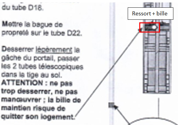

J'ai un souci avec un portail automatique à 2 battants synetic. Les fourmis rouge ont colonisé le boitier de la gâche : Gâche électrique – 2 points – « Speed-Lock 2  sur https://boutique.sinetyc.fr/index.php/produit/gache-electriq[...]xqYe47FY6RoCmYwQAvD_BwE
Je l'ai ouverte, nettoyée et je me retrouve avec une petite bille en acier de 3mm de diamètre environ sans savoir où elle était placée. Je suis aussi obligé de laisser le penne de la serrure ouvert sinon le penne bute sur la gâche qui ne rentre pas en totalité dans le boitier à la fermeture comme à l'ouverture. Je ne sais pas si le problème est lié à la bille qui n'est plus dans son logement.
Les seules indications que j'ai trouvées sur cette bille sont dans la notice de pose autoporte 3 : "Démonter la gâche. Ouvrir la gâche horizontalement. Remettre en place la bille en place. Page 4 de la notice de pose gâche."
C'est la notice fournie avec  la gâche speedlock 2 à la boutique Synetic. Je n'ai pas réussi à la trouver sur le net, aucune vue éclatée, photo ou schéma de l'intérieur du boitier de la gâche qui montrerait l'emplacement de la bille.
Si l'un de vous pouvait m'indiquer cet emplacement avec un schéma ou une photo ou même la notice de pose (l'installateur ne l'a pas laissée au précédent propriétaire), ça me rendrait un grand service. Merci d'avance.

Dans la notice de pose autoporte 3 ( https://manualzz.com/doc/5295408/autoporte-iii-portail-autom[...]que-notice-de-pose?p=14 ) , en page 14, guide de dépannage sur la gâche speedlock,  on parle de bille de maintien.
En fait, le portail est toujours fermé à clé avec la serrure d'origine, on peut laisser ou enlever la poignée.
La gâche speedlock reçoit le penne de la serrure et une plaque de métal recule en cas d'ouverture et laisse passer le penne ou avance et emprisonne le penne pour la fermeture. Simultanément la barre verticale se relève pour l'ouverture ou s'enfonce dans le trou du sabot pour la fermeture.
La bille de maintien contribue peut-être aussi au glissement de la plaque d'ouverture/fermeture en même temps que son maintien, mais je n'arrive pas à voir où la placer. Peut-être l'absence de cette bille ne permet pas à la plaque mobile ouverture/fermeture de glisser complètement dans le boitier d'où l'obligation de ne pas fermer à clé et on peut ouvrir en poussant le portail ou le vent fort l'entrouvre.
Je tenterai bien d'actionner avec la télécommande le mécanisme après avoir ouvert la gâche mais comme aucune pièce n'est fixée à l'intérieur, je crains que tout se désolidarise et sans schéma, si je n'arrive pas à remettre tout en place, la facture risque d'être salée.

dans cette notice Autoporte, il est évoqué d'ouvrir la gâche horizontalement et de remettre la bille. Elle doit donc être en bout d'un cylindre qui coulisse horizontalement !
tu devrais pouvoir comprendre le fonctionnement et l'utilité de cette bille en simulant des manoeuvres.
Et à priori l'emplacement de cette bille est précisé en page 4 de la notice de pose de la gâche...
Si tu ne trouves pas la notice de la gâche, tu pourrais contacter le SAV Sinetyc
Env. 10 message Gard
Problème réglé avec la page 4 de la notice pose gâche Speed Lock de Synetic.
 Il y a un petit ressort derrière la bille.

Même problème que toi avec mon Autoporte et ma gâche speedlock.
La plaque métallique avait de plus en plus de mal à coulisser... donc j'ai démonté la gâche pour tout graisser...
Comme de bien entendu, après remontage, c'est pire: la barre métallique ne se lève plus assez du sabot pour libérer le vantail et je me retrouve avec cette satanée bille que je ne sais pas où placer.
Comment as tu procédé ? Tu fais allusion à un ressort qui l'a maintiendrait en place mais je ne vois rien de tel.
Un grand merci par avance pour tes conseils avisés.
