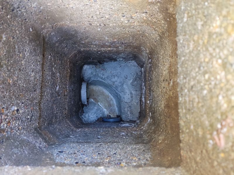

J'ai un problème d'évacuation sur un de mes regardes eaux usées.
Je vous mets une photo du regard en question:
L’évacuation de la maison arrive par la gauche et doit repartir par le haut vers le tout à l'égout. Mais forcément ca ne se passe bien car rien n'aide à évacuer dans cette direction, le fond du regard est irrégulier et légèrement plus profond que les tuyaux (d’où l'eau stagnante).
Je suis donc à la recherche d'une solution pour améliorer ca. Sachant que le fond du regard est compliqué d'accès (environ 1m de profondeur). Quelque chose d'assez facile à faire si possible que je puisse essayer seul
Sinon je ferais appel à un professionnel.
Merci d'avance pour avis et bonne journée.

La solution est d'enlever les regards et de pouvoir travailler au ciment sur le dernier regard de façon a faire un passage direct

Le tuyau qui va vers le tout à l'égout est toujours au plus bas, laisse tel quel car si tu relève le fond du regard,
Tu risque d'avoir un bouchon, surtout que ça forme un angle à 90° , c'est d'ailleurs pour ça que les regards vendus ont les ouvertures aux dessus du fond

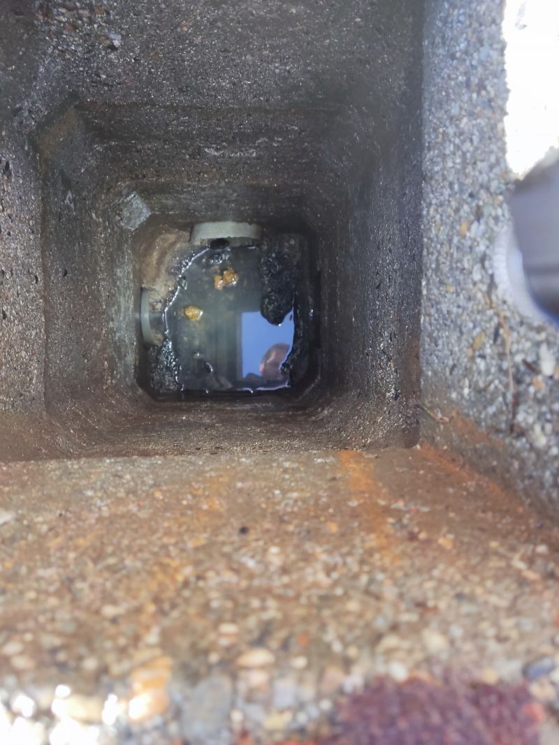

In fine j'ai réussi à bout de bras à travailler le fond au ciment.
C'est pas parfait car le passage est un peu trop large et l'eau à tendance à passer sur les côtés et à laisser des résidus au milieu, mais a priori tout fini toujours par s'en aller.
Ca donne ca:
