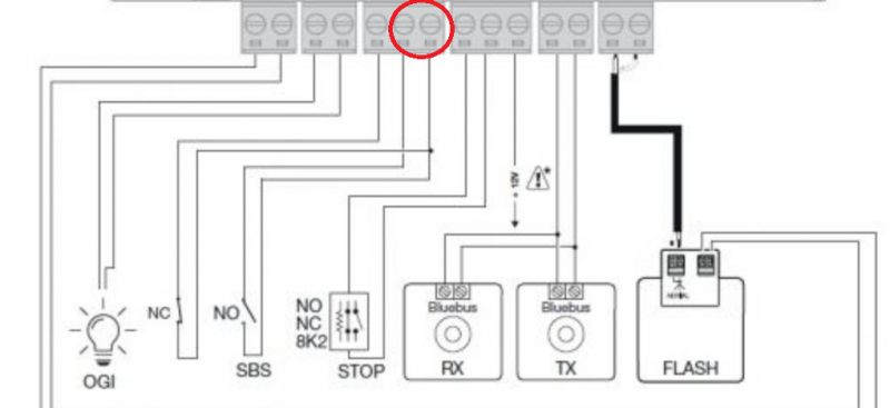

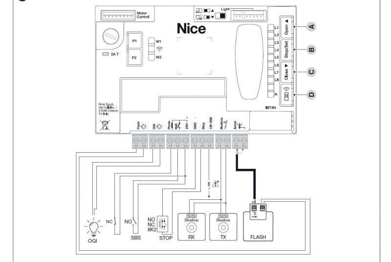

Je veux poser une motorisation NICE pour un portail coulissant. Il s'agit en fait d'un changement de portail couplé à un changement de moteur. Je voudrais poser un moteur NICE RBS600 et j'ai déjà un visiophone BTICINO.
Je voudrais également ajouter deux Claviers à codes filaire NICE EDS. Pour cela il faut un décodeur NICE MORX.
J'ai donc plusieurs questions :
1/ Sur quelles bornes de la logique de commande dois-je raccorder le visiophone à partir des sorties C NC NO ?
2/ sur quelles bornes de la logique de commande puis-je raccorder les sorties relay 1 et 2 du MORX ?
3/ Puis je positionner le MORX dans une boite de dérivation sur l'un des porteaux du portail ?
Cela fait beaucoup de questions, merci d'avance pour votre aide.

Merci mais sur quelles bornes de la logique de commande dois raccorder le visiophone ?

Le visiophone ne se branche pas sur le mécanisme du moteur, on ne banche que les deux fils qui font ouvrir le portail. Par contre sur les BTICINO il y a une pièce (rouge) à brancher entre les deux.
Env. 10 message Hautes Pyrenees
plaquisteheureux a écrit:Le visiophone ne se branche pas sur le mécanisme du moteur, on ne banche que les deux fils qui font ouvrir le portail. Par contre sur les BTICINO il y a une pièce (rouge) à brancher entre les deux.
Merci pour votre réponse. Pour ce qui est de la pièce rouge je sais qu'elle est raccordée vers le portier du visiophone par 2 fils S+ et S- et vers la logique de commande par 2 fils. Ce que je me demande c'est à quelle sortie de la logique de commande sont raccordés ces 2 fils. Est-ce à la sortie en mode Pas à Pas ?

Normalement celle ci
plaquisteheureux a écrit:Normalement celle ci
OK Merci beaucoup. Reste à résoudre le raccordement du décodeur MORX.
