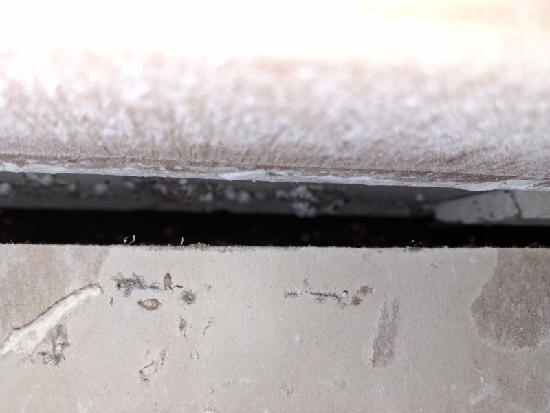

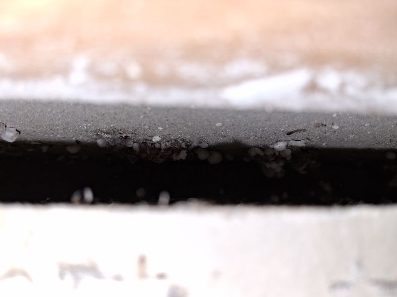

Bonjour, je viens chercher des réponses à mon cas, je suis en train de refaire mon étage, et en enlevant les plinthes, côté mur extérieur, je me prend un courant d’air bien froid. Pour cause, mon placo est un placo PSE et il y a donc un jour de 1cm tout le long, jusqu’au parpaing.
De ce fait, j'observe que dans les autres pièces le sol est plutôt froid bord plinthes et que les plinthes sont plutôt bien froides, contrairement au placo qui est à température ambiante.
J’imagine donc que ce vide me créer une perte de chaleur dans les pièces, et je souhaiterais donc savoir si il serait recommandé de passer un coup de mousse expansive ou autre solution, ou bien si au contraire il faut laisser ce jour ?
J’imagine que le jour de 1cm correspond aux 1cm de hauteur pour fixer le placo, sans la prise en compte du frais qui peut venir donc par là, mais également, je ne veux pas boucher une lame d’air qui aurait un intérêt quelconque.
Merci d’avance !
Dept : Vienne
Env. 20 message Vienne
Photo à l'envers je sais pas pourquoi.. En haut de la photo c’est le parquet donc à prendre la photo dans l’autre sens bien que pas d'importance

Effectivement il faut reboucher cet espace.
Quand on pose le placo effectivement effectivement on le cale sur le haut. Si vous avez 1 cm partout c'est peut-être aussi parce que vous avez 2 m 51 de hauteur sous plafond et que les plaques vont 2 m 50.
Normalement un jour mastic mais sur un centimètre la mousse expansive sera sûrement plus facile à appliquer. Par contre attention de ne pas en mettre trop et de bien protéger le sol et le bas de votre mur même si votre plainte va après le recourir.
<Pour cause, mon placo est un placo PSE et il y a donc un jour de 1cm tout le long, jusqu'au parpaing. >
Normal car de type de produit est collé au mur porteur par l'intermédiaire de plots
de mortier adhésif (MAP) qui font environ 1 cm d'épaisseur .
A la pose on laisse en effet un jeu d'environ un cm en pied de doublage;
ce jeu permet à l'aide de cales de bien régler la verticalité du doublage.
Le DTU complexes de doublage (DTU 25.42), ce DTU spécifie bien, qu'une fois les
panneaux de doublage collés un traitement des pieds de doublage est obligatoire.
Si ce traitement n'a pas été fait il s'agit bien sur d'une malfaçon.
Ce traitement peut être :joint mastic, bourrage en laine minérale, mousse
polyuréthane faiblement expansive puis recoupé, .....

Hello merci des réponses, oui ayant un peu bossé dans le bâtiment effectivement je sais qu'on décolle les doublages placo du sol, mais effectivement ce vide d'air avec le PSE me paraissait bien anormal. Juste je cherche à ne pas faire de boulettes et fermer un vide d'air essentiel !
Mais en tout cas merci pour les reponses je vais pouvoir isoler ça et gagner sûrement en isolation tout de même !
